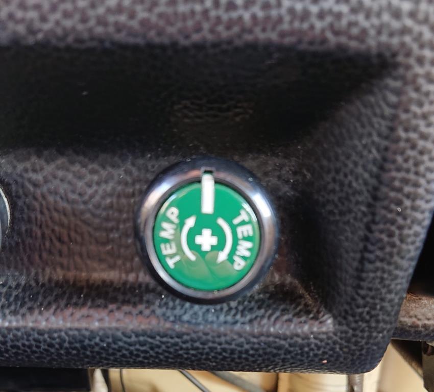

Schon seit längerem beschäftigt mich die Frage über die Funktion meines Schalters für die Standheizung. Entgegen aller Betriebsanleitungen, welche so im Internet zu finden sind, besitze ich einen Drehschalter, mit welchem offenbar die Temperatur eingestellt werden kann. Der Schalter kann nur gedreht werden, nicht gezogen und sieht so aus: Auf der Aus-Position rastet der Schalter ein, wenn er gedreht wird, ist dieser stufenlos einzustellen und die Lampe leuchtet. Natürlich besitze ich auch den Bowdenzug am Fahrersitz.
Bis anhin dachte ich, dieser Schalter regelt die Benzinhübe. Dies würde heissen, dass mit mehr Hüben mehr Benzin gepumpt wird und entsprechend länger heisse Luft erzeugt wird und so mit diesem Schalter die Innentemperatur geregelt werden kann. Ich muss gestehen, ich habe noch nie nachgezählt, ob mehr oder weniger Hübe von der Benzinpumpe getätigt werden oder ob die Abkühlungsphase zwischen den Pumpphasen länger werden. Gefühlt heizt die Heizung aber immer gleich viel.

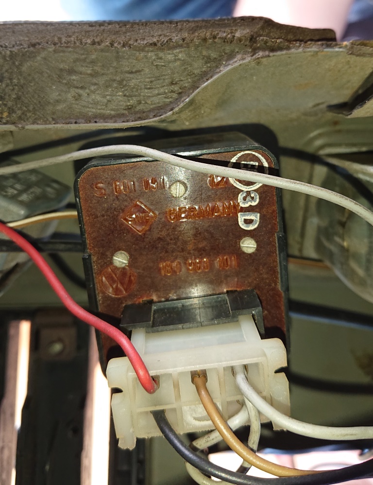

Ich war kurz beim Bus. Der Schalter trägt die Nummer 181 963 101. Ich habe zudem festgestellt, dass das schwarze Kabel vom Stecker nicht angeschlossen ist. Bin leider kein Elektriker, kann mir da jemand helfen, wo das hingehört?
Wieso jetzt meine Standheizung immer läuft und nicht mit dem Thermostat abschaltet, ist mir immer noch nicht klar.
Beste Grüsse
Patrick

Ich hab die gleiche Heizung. Selbes Baujahr. Mit Umluftansaugkanal im Heck.
Wenn du deine Heizung mal raus nimmst siehst du im Kanal nach vorne ein Thermostat. Das wird wohl ausschlaggebend sein für die Einstellungen. Wenn das sagt, Ziel erreicht, dann schaltet die Heizung ab.
Daß da am Schalter am Armaturenbrett nen Fühler ist kann ich mir nicht vorstellen. Ich hab original ne Höhe Trennwand mit Schiebefenster. Wie soll der Fühler die Temperatur im Heck ermitteln?
Gruß Polle

Hallo Bus-Kollegen,
ich habe eine BN4 im Bulli (allerdings abgeklemmt
) und im 181er verbaut. Die Funktionsweise im VW 181 ist wie folgt (Ihr habe ja den Plan verlinkt; im Bus gibt's bei mir nur einen An/Aus-Schalter):
- der verlinkte Schalter ist der Zeitschaltuhr ("Eieruhr". Je weiter Du den Regler nach Rechts drehst desto länger läuft die Heizung)
- Im Heizungsrohr direkt auf der Heizung sitzt der Thermostat. Mit dem Bowdenzug wird das Bimetallelement verdreht - wärmer oder kältere Warmluft
- Sobald die Heizung läuft passiert folgendes:
# Lüfter an
# Glühkerzen heizen die Brennkammer vor
# es wird Benzin eingespritzt und genzündet. Dazu wird die Benzinpumpe durch den Steuernoken gestaktet und der Lüfte schaltet auf eine höhere Stufe. Die Standheizung bollert los
# sobald die Temperatur erreicht wird öffnet im Thermostat der Schalter,die Benzinzufuhr wird wieder unterbrechen
# bei Unterschreitung läuft die Pumpe wieder an
# ist "die Zeit der Eieruhr " abgelaufen wird die Benzinzufuhr unterbrochen und die Lüfter läuft eine kurze Zeit nach
Die komplette "Steuerung" sitzt mit Ausnahme der "Eieruhr" direkt an der Standheizung. Von Außen kommt nur der Bowdenzug für den Thermostat sowie "+" via Eieruhr
Tom

Nachtrag:
Auf der Seite von Michael Knappmann ist das wunderbar beschrieben
http://www.michaelknappmann.de/bulli/mi ... 201104.PDF
Als Zusatzoption gibt's im Bus eine Zeitschaltuhr. Ansonsten wie beschrieben: Ein/Ausschalter am Armaturenbrett; Steuerung der Heizleistung via Bowdenzug unter dem Fahrersitz

Ich hab auch ein Schalter mit dieser "Eieruhr" rumliegen. Kann es sein, dass es da 2 verschiedene Versionen gibt. Glaub letzte Woche in einem T3 da zwar den gleichen Knopf gesehen zu haben, aber keine "Eieruhrmechanik" beim drehen gehabt...
Gruß Jan
Gruß Jan

wie geschrieben habe ich im T2 nur einen Schalter (Ein/Aus) - im 181er die Eieruhr... Sehen aber identisch aus
