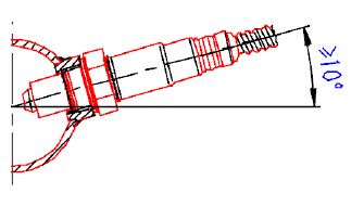

da du das ja mit den 10° gelesen hast, lies deine Betriebsanleitung doch einfach noch einmal durch:
Da Steht: Die Sonde muss waagerecht bis vertikal eingebaut werden.
Es ist zu empfehlen, die Einbauwinkellage mindestens 10° gegenüber der Horizontalen zu wählen (siehe Bild).
Damit wird verhindert, das sich Kondenswasser zwischen Sondengehäuse und Sensorelement sammelt.
Im Klartext heißt das, das die Sondenkabel eher nach oben raus schauen sollte mit einem Mindestwinkel von 10°.
Wie kommst du darauf, das die Sonde nach unten schauen soll?
Ich kenne aber ja nun nicht deine Betriebsanleitung, da ich auch nicht weiß was du wo gekauft hast.
Im Zweifel frag auch deinen Verkäufer noch einmal.

Wir meinen das gleiche. Die Sonde schaut in der Sensorrichtung nach unten- das Kabel nach oben;-)
