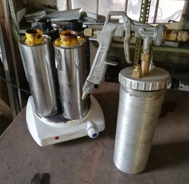

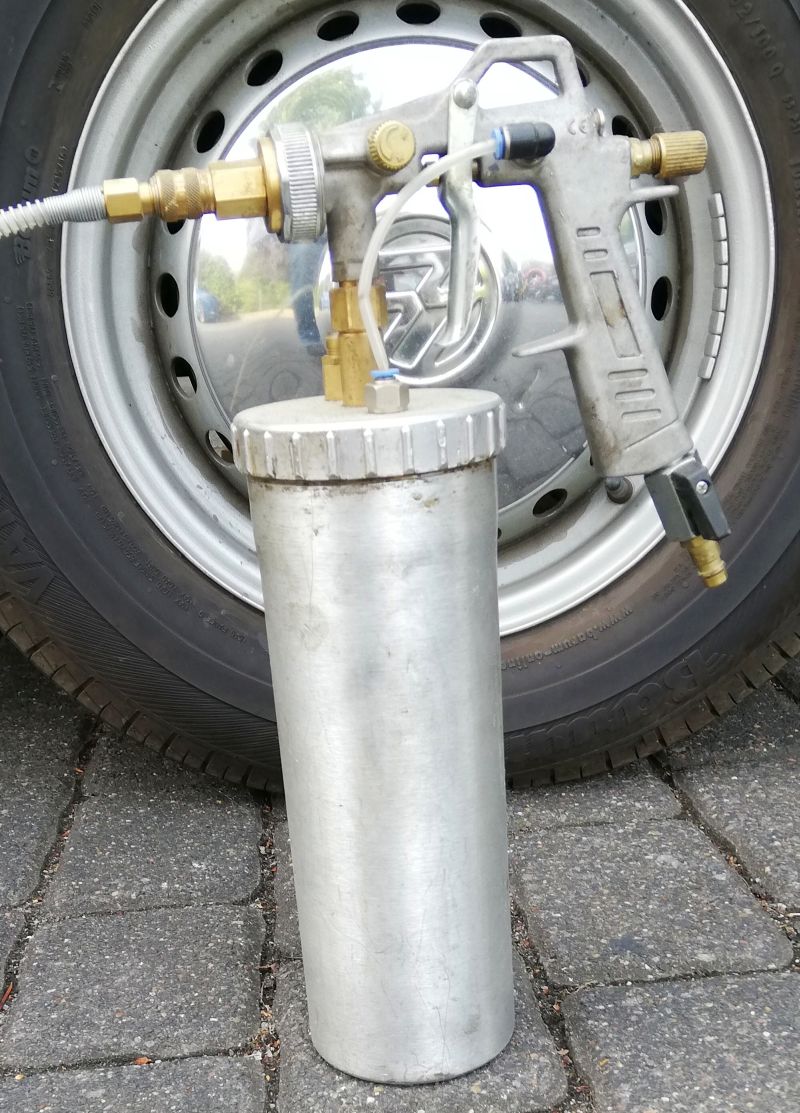

Mit einer besseren habe ich noch nicht gearbeitet. Das Medium wird nicht rausgesaugt, sondern mit bis zu 8 bar gedrückt. Der Behälter hält soviel aus. Ich stelle das Ding auf eine einzelne Heizplatte, um das Fett / Wachs dünnflüssig zu machen. Unterm Auto wird mit einem 1 Meter langen Schlauch gesprüht und die Pistole gerade gehalten. So kommt man auch in die hintersten Ecken. Beste Ergebnisse mit ca. 4 bar.

Gestern nochmal versiegelt. Ich nehme immer nur TRANSPARENT, dann sieht man eher wenn es irgendwo gammelt. Je nach Hersteller fließt der Wachs bei Raumtemperatur nicht aus der Dose, daher stelle ich die Dosen immer auf die Heizplatte bis das es fließt wie Wasser.
