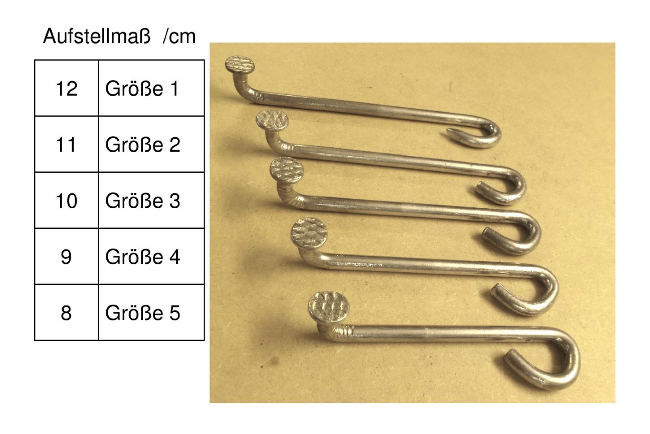

Nun eine Alternative für die Bastler unter uns (professionelle Lösungen gibt es ja hinreichend).
Man nehme einen Drahtnagel Ø 7 mm x 210 mm Flachkopf blank, erhitze den an den Enden (bis rotglühend) mittels einer Lötflamme und biege diesen in die gewollte (dargestellte) Richtung
(für das Ende zum Schließkeil bitte auch so biegen wie dargestellt, dann wird auch der Lack dahinter nicht beschädigt
Den Nagel um 2 cm gekürzt ergibt die Größe 2, bei einem weiteren gekürztem cm (also 3) erhält man die Größe 3, usw. u.s.f. …
Die angegebenen Maße sind "ca"-Angaben, die Toleranzen der "Handarbeit" sind halt zu berücksichtigen.
Es sei noch anzumerken, dass diese Konstruktion erst ab MJ '72 gegeben ist bzw. funktioniert und dann sieht es in der Praxis so aus: Die unbehandelten Versionen vom Jahrestreffen sind inzwischen durch eine behandelte ergänzt / ersetzt worden, nämlich mittels Tauchverzinnung wie auf den Bildern zu sehen.
Mit einer "Miniserie" für gute Freunde und Bekannte bin ich bereits durch, Restbestände sind noch minimal vorhanden und werden voraussichtlich beim nächsten Treffen angeboten, bzw. können per PN angefragt werden (die unbehandelte Ausführung für 5,00 € und die verzinnte für 8,00 €, jeweils incl. Porto & Verpackung).
