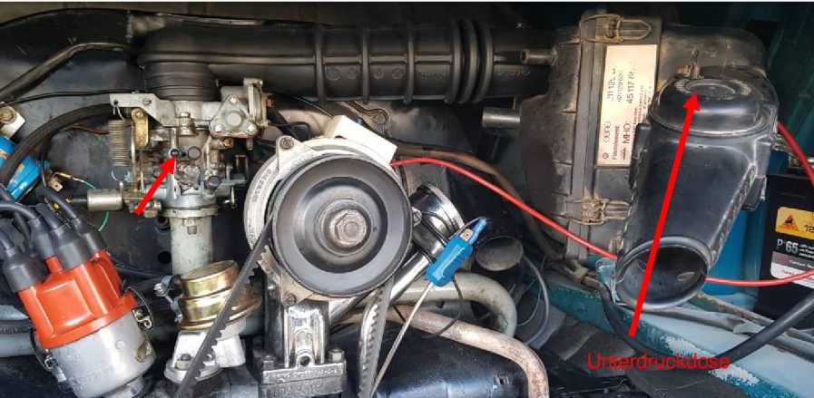

Was sind das links für 2 kleine Röhrchen? Bild
Die sind eben für die Steuerung der Ansaugluftvorwärmung. An das linke kommt ein Schlauch zum Vergaser, ans rechte ein Schlauch zum dem Klappenkasten - das ist der Teil, der auf deinem Foto noch unsscharf im Hintergrund zu erkennen ist und der vor dem "Endrüssel" Dingens sitzt. Da ist oben wiederum ein dünner Schlauchanschluss dran. Last- und temperaturabhängig wird damit ggf. vorgewärmte Luft angesaugt. Ohne die Schläuche ist die Klappe immer auf Saugen-durch-das-Endrüssel-Dingens gestellt, also ohne vorgewärmte Ansaugluft für die Startphase.

Charly66 hat geschrieben: 15.08.2019 16:40 Was sind das links für 2 kleine Röhrchen?
Die Ansaugluftvorwärmung ist ehe nicht aktiviert. Da fehlen auch die kleinen Schläuche vom Vergaser (bzw. Hirschgeweih) zum Thermoventil auf dem Luftfilter sowie von diesem Ventil zur Membran (Umschaltklappe) im Ansaugweg.
Das Thermoventil wird auch oftmals als Temperaturregler bezeichnet.
Vom Messingstutzen geht normalerweise ein Schlauch auf die Unterdruckdose [Membran (Umschaltklappe)] am Luftfilter.
Der Plastikanschluss führt hinten auf den waagerechten Anschluss vom Vergaser (also nicht der untere nach oben zeigende).
Test: Wenn alles zusammengesteckt ist und der Motor noch im kalten Zustand ist, dann steht Unterdruck an der Membran an.
(Vorher überprüfen ob die Membran noch dicht ist, Schlauch drauf stecken und dran saugen sollte Gewissheit bringen.)
Diese Membran steuert eine Klappe, so dass nur die Luft vom unteren dicken Rohr, also der warmen Luft vom Motor genommen wird.
Beim Abziehen des Schlauches an der Membran sollte man also ein "Klacken" wahrnehmen können.
Ist die Luft hinreichend erwärmt (etwa 30°C), so schließt das Thermoventil, lässt keinen Unterdruck mehr durch, die Klappe schwenkt um und es wird nur noch kalte Luft aus dem kleineren Ansaugstutzen bezogen.
Die ganze Technik funktioniert lastabhängig, denn bei Vollast bricht der Unterdruck ein und es wird nur noch kalte Luft angesaugt.
Diese Mimik so einzusetzen hatte den Grund, Vergaservereisung zu verhindern. Bei Sommertemperaturen könnte man noch drauf verzichten, aber in der Übergangszeit ab unter 20°C und vielleicht auch noch hoher Luftfeuchtigkeit war diese Maßnahme zwingend geboten.
