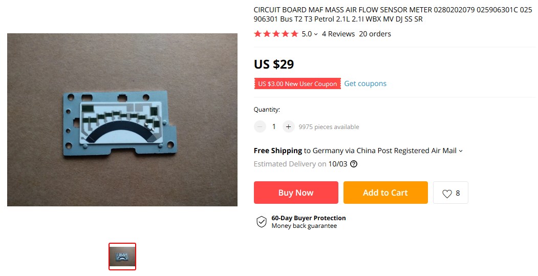

Habe auch noch etwas spannenden entdeckt:
2019-09-05 19_11_03-CIRCUIT BOARD MAF MASS AIR FLOW SENSOR METER 0280202079 025906301C 025906301 Bus.jpg
https://www.aliexpress.com/item/32974486153.html
Steht zwar BUS T2 im Titel, aber die Nummern passen leider nicht zu unserem LMM.
LG, Florian
Thomas*022
Beiträge: 103
Registriert: 12.10.2003 23:22
IG T2 Mitgliedsnummer: 22
Re: [Workshop] US Einspritzer
Beitrag von Thomas*022 »
Sehr gute Idee, genau diesen Link hat mir Christoph gestern auch zugeschickt!
Vielleicht sollte man den Verkäufer fragen, ob er auch was fertigen kann für uns?!
Lg, Th
