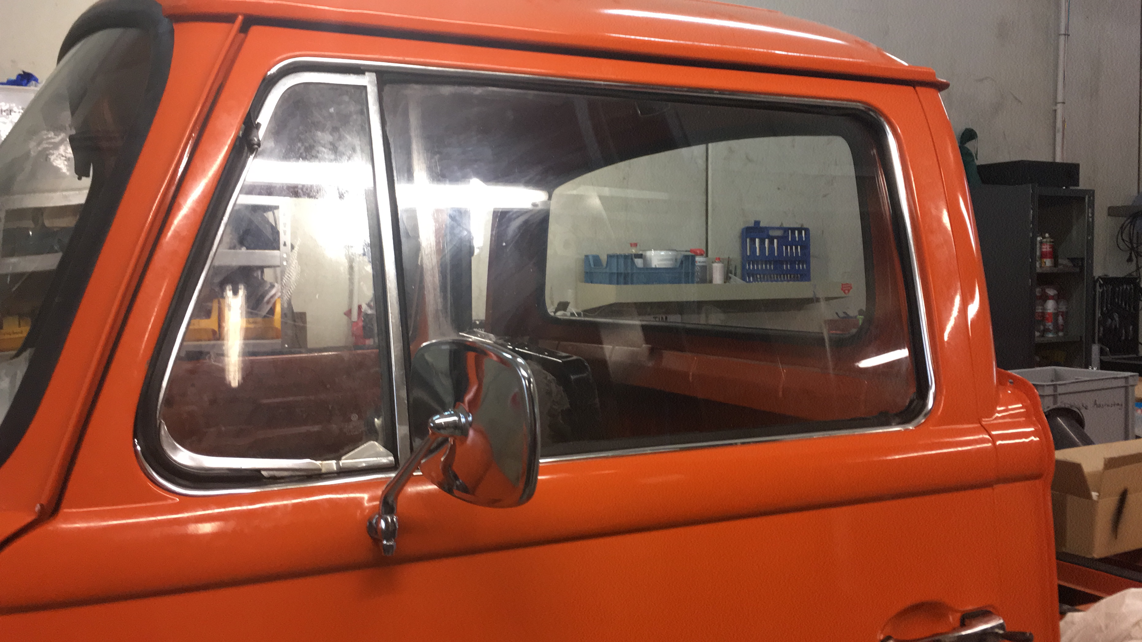

dank eurer Hilfe bei meinen letzten Fragestellungen (nochmal an dieser Stelle vielen Dank dafür :gut: ) bin ich mittlerweile beim Zusammenbau der Türen angelangt und versuche diese nun so gut es geht zusammenzubauen.
Da ich den T2b Pritschenwagen (1973) teilzerlegt übernommen habe und somit bei der Ausbauaktion nicht anwesend war habe ich mich letzte Woche gefragt wie ich die ganzen Teile wieder um Himmels Willen an die richtige Stelle bekomme. :mrgreen: Gerade der Einbau des drehbaren Dreiecksfensters war kein Kinderspiel und sehr unspaßig. :|
Ich konnte aber vieles bereits mithilfe des Forums in Erfahrung bringen und habe mich dann ans Werk gemacht folgendes an der Fahrertüre zu montieren:
- neue Fensterheber
- die Führungsschiene hinten seitlich mit Klammer
- Chromrahmen mit Außenschachtdichtung
- Innenschachtdichtung
- Dreiecksfenster drehbar (mit neuer Dichtung, geht grade so zu)
- Seitenscheibe
- Dichtprofil vorne (am Dreiecksfenster, da wo die gekurbelte Scheibe reinrutscht)
- Fensterführung hinten / oben
Alles einmal eingebaut bestand dann leider das Problem, dass die Seitenscheibe nach oben kaum in die neuen Führungsprofile zu drücken war, weder von Hand noch mit dem neuen Fensterheber, der die Aktion immer wieder mit Krachen und Blockieren quittiert hat. Die sehr stramm sitzende Fensterführung für die Seitenscheibe am Dreiecksfenster zeigt bereits erste Auflösungserscheinungen. Da die Profile jedoch alle richtig saßen habe ich dann in der Folge Ballistol auf diese gesprüht und siehe da das Fenster lies sich immer besser von Hand bewegen.
Ich habe nun noch folgende Fragen:
1. Ich habe das Fensterführungsprofil (hinten / oben) damals als Meterware geliefert bekommen und bin mir deshalb nicht sicher wie das zugeschnitten gehört. Ich habe es vom oberen Ende des Dreiecksfensters bis knapp oberhalb von der Schraube der Fensterführungsschiene unten in die Türe gelegt. Passt das so oder könnte es sein, dass dieses Profil gar nicht in die seitliche Fensterschiene reingehört? Ich habe im Internet leider keine aussagekräftige Darstellung oder Abmessungen dieses Profils gefunden.
2. Mir ist nicht ganz klar, wie die Hebeschiene richtig montiert wird. Ich habe diese einfach vorne an die Mitnahme des Fensterhebers geschraubt und gekurbelt. Am alten defekten Fensterheber der Beifahrerseite hing auf der Rückseite der Mitnahme noch ein L-förmiges Blech mit zwei Gewindebohrungen. Ich füge später ein Bild davon an, welche Funktion hat dies und brauche ich das?
3. Seit ich die Profile mit Ballistol behandelt habe lässt sich die Scheibe ja gut hin und her schieben und auch kurbeln. Kurbele ich aber die Scheibe runter bleibt die Scheibe häufig oben am Dichtprofil hängen und der Fensterheber mit Hebeschiene kommt unten alleine an... Ist die Dichtung innerhalb der Hebeschiene irgendwie angeklebt oder liegt die einfach nur drin? Wie wird die Mitnahme der Scheibe nach unten sichergestellt?
4. Wie verhält sich denn eigentlich der Fensterheber grundsätzlich? Er wackelt bei mir beim Kurbeln immer ein wenig hin und her. Kann sich dadurch nicht die Scheibe verkanten? Es gibt bei mir auf dem Weg immer in einer bestimmten Position ein kleines Hakeln, was man aber mit Weiterkurbeln beseitigen kann. Unter Last nach oben (mit Scheibe) geht es schon wesentlich schwerer und es kommt hin und wieder zum Knacken. Habe die Spirale vor dem Einbau mit Fettspray eingefettet.
Tut mir Leid, ich weiß das sind viele Fragen. Ich habe jedoch überall ausgiebig recherchiert und weder im Internet noch in Büchern eine Antwort eine klare Antwort gefunden. :stupid:
Bin für jede Antwort und jeden Tipp sehr dankbar. :!: :)

Ich werde noch verrückt... habe nun mal an der Beifahrerseite zusammengebaut und auch hier treten ähnliche Probleme auf.
Der Repro-Fensterheber fährt die Scheibe super hoch bis etwa 7cm unterhalb des oberen Endpunktes. Dann blockiert er schlagartig. :wall:
Das ganze passiert immer an der selben Stelle. Mit und ohne Hebeschiene, an den Dichtungen kann es also nicht liegen. Ich habe dann so gut es geht in die Türe reingeguckt und gegriffen, der Mitnehmer ist am blockierenden Punkt komplett frei und wird von nichts behindert... Anscheinend verspannt sich der Zug irgendwo, aber dann dürfte sich doch gar nichts bewegen?
Das einzige was ich mir denken kann ist das mein Dreiecksfenster mit seiner Schiene ziemlich auf den Fensterheber drückt. Das ist bei mir aber anders gar nicht möglich, da es schlicht zu wenig Platz dort gibt.
Kann es sein, dass die Reproduktionen tatsächlich so wenig taugen? :confused: Werde wenn es nichts hilft mal meinen alten originalen einbauen und dann weitersehen.
LG Tim

Danke für eure Anregungen, ich habe nun beide wieder ausgebaut um sie in Augenschein zu nehmen, also einmal Rolle rückwärts...
Dabei fielen mir folgende Defekte auf:
Beim linken läuft der Mitnehmer derart schief, dass es kein Wunder ist, dass sich die Scheibe verkantet.
Der rechte hingegen hat ein Problem mit dem Kabelzug, an dem neuralgischen Punkt fehlt ein wenig dieses Textilgewebes und dadurch läuft er nicht sauber.
Der Verkäufer beteuerte zwar, dass dies das erste Mal sei, dass jemand bei diesen Hebern einen solchen Defekt reklamiert. Ich kann jedoch unter dem Strich kein gutes Fazit ziehen. Neben den oben beschriebenen Problemen sollte noch jeder wissen, der sich über eine solche Neuanschaffung Gedanken macht, dass die Bohrungen mehr schlecht als recht mit der Tür übereinstimmen. Zudem hatte ich den Eindruck, dass der Repro-Heber große Probleme mit dem Gewicht der Scheibe und der Reibung der Dichtungen hat. Der Probelauf vor dem Einbau war einwandfrei, sobald das Teil aber eingebaut war hatte man Angst, dass einem beim Hochkurbeln die Fensterkurbel gleich um die Ohren fliegt. :sad:
Fazit: Ich hab beide Fensterheber reklamiert, der Verkäufer nimmt sie auch zurück. Wenn ihr Fensterheber tauschen müsst kauft bitte die Originalteile, sonst zahlt ihr Lehrgeld so wie ich. :schlaumeier:
