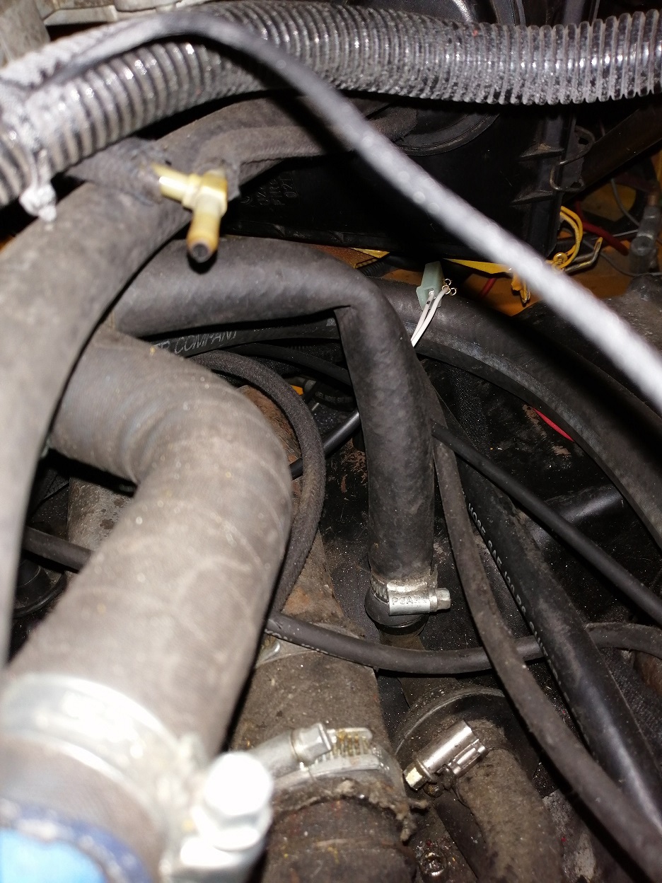

Hallo Thomas,
der Kabelbaum wurde erst nach dem Ersatz des Steuergeräts in der Werkstatt getauscht.
Der CO-Wert wurde bisher nicht eingestellt. Was mir allerdings merkwürdig vorkommt ist ein abgeknickter Schlauch und ein T-Verbindungsstück, an dem ein Schlauch fehlt.
Das anliegende Foto zeigt den Motorraum von links betrachtet. Im Hintergrund ist der Luftfilter.
Gibt es irgendwo Bildtafeln zum Typ4 mit Einspritzung, aus denen die Lage und Verbindung der Komponenten ersichtlich ist? Die Bildtafeln mit Teilenummern, z.B. für den Aktivkohlefilter, beinhalten ja immer nur Teilausschnitte.
Grüsse
Grüsse

Hallo Michael,
Anhand dieses Bildes ist es schwer, eine genaue Zuordnung zu treffen. Auf gar keinen Fall sollte eine Unterdruckleitung einfach so frei enden - Thomas lag da richtig mit seiner Vermutung ob der Falschluft.
Schau doch mal bei Richard Atwell nach:
https://www.ratwell.com/technical/VacuumHoses.html
Da hast Du eine photographische Übersicht und Teilbereiche dargestellt, die Dir alle Wichtige dazu bieten. Überhaupt ist die Seite gut dazu geeignet, eigene Fehlersuche zu betreiben.
Thomas bot mal ein Paket aus Unterdruckschläuchen an, mit dem man seine ANlage (teil-)renovieren kann.
Von wo nach wo genau zieht der abgeknickte Schlauch?
(Den zuletzt ein locker auf der Verteilerwelle sitzender Verteilerfinger in den Wahnsinn trieb).

Moin Michael,
die Übersicht, welcher Schlauch wo hin gehört findest du hier:
https://ratwell.com/technical/VacuumHoses.html
Und das da ein T-Stück halb offen rum liegt darf nicht sein.
Und der abgeknickte Schlauch zwischen Zusatzluftschieber und dem "S-Schlauch" ist für den Kaltstart auch nicht förderlich.
Insgesamt scheinen bei dir noch recht viele gewebe ummantelte Schläuche verbaut zu sein.
Die sind in der Regel an den Enden alle eingerissen.
Schau dir die mal genauer an.
Ich habe dafür auch mal ein "Schlauchkit" zusammen gestellt, in dem die wichtigsten Teile und Schläuche zum Abdichten enthalten sind.
Ich denke der unrunde Motorlauf kommt von irgendwelchen Falschluftquellen.
Alles hinter dem Luftmengenmesser muss nahezu 100% dicht sein, damit der Motor auch rund läuft.
Und da sehe ich bei dir noch jede Menge Fehlerpotenzial
Edith:
Michael war schneller mit quasi gleicher Abtwort.
Und dein Luftfilterkasten ist lose, die Spannklammer ist nicht gespannt.

Guten Morgen Michael und Thomas,
vielen Dank für Eure schnellen und ausführlichen Antworten.
Die verlinkte Seite hatte ich auch irgendwann schon einmal gefunden. Die Bilder und Beschreibungen sollten mir weiterhelfen.
Der Aktivkohlefilter war beim Kauf neben dem Rücklicht montiert, wurde von der Werkstatt dann aber an der Halterung des Warmluftgebläses montiert, das momentan nicht verbaut ist. Dabei sind offensichtlich nicht alle Schläuche korrekt angeschlossen und verlegt worden. Wobei die serienmässige Lage des Filters beim Batterieausbau ungünstig ist. Aus diesem Grund habe ich auch den Luftfilterkasten gelöst. Momentan ist die Batterie noch nicht wieder eingesetzt.
Heute Abend werde ich mich dann mal mit der Beschreibung und den Bildern beschäftigen.
Grüsse
