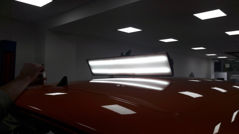

Montag habe ich den Bus beim Beulendoktor abgegeben und habe heute mal vorbei geschaut.
Der Spengler hatte Probleme beim Dengeln und wollte gerne die Frontscheibe raus haben.
Also habe ich die dann eben noch mit den Jungs da ausgebaut.
Das sieht auf jeden Fall so aus, als könnte das was werden.
Die Schlimmen Ecken sind schon so gut wie raus.
In der Mitte sind noch ein paar Wellen, aber das schafft er auch noch, jetzt kommt er ja ran :wink:
Donnerstag soll der Bus fertig sein, ich bin gespannt wie glatt das Dach hinterher ist.

heute war ja der Tag der Abholung vom Beulendoktor.
Ich habe mittags noch mal angerufen, ob er denn bis zum Abend fertig ist.
Er meinte das wird was.
Also nach Feierabend da hin gefahren.
So gaaanz fertig war er noch nicht. Die Unfallstelle wurde gerade noch etwas geschliffen.
Dann kommen noch ein paar kleinere Korrekturen und die Endpolitur.
Nun konnten wir dann auch die Scheibe wieder einsetzen, Sonnenblenden befestigen und den Rückspiegel montieren.
(Er hatte da übrigens ein tolles Werkzeug zum einziehen der Schnur.
Ein ca. 15cm langes Rohr mit Griff.
Durch das Rohr lief die Einziehschnur und man konnte so die Schnur sehr schnell in die Gummi-Nut der Dichtung ziehen.)
Dann ging es ab in die Garage und den Himmel wieder einsetzen.
Wenn man das nicht zum ersten mal macht, geht es auch schneller.
Die Beulendrücker haben es aber echt wieder gut hin bekommen.
Man sieht noch ganz kleine Hubbel, aber da muss man auch schon wissen, wo man schauen muss und das Licht muss passend stehen.
