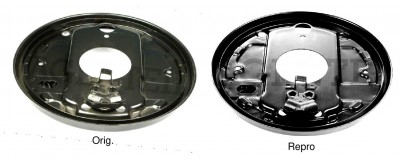

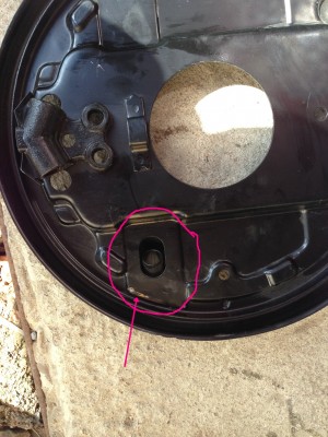

in dem verlinkten Samba-fred https://www.thesamba.com/vw/forum/viewt ... p?t=643031 wird zu meiner großen Begeisterung - neben der Frage Frage zu den T3 und T2 Trommeln - auf das elende Problem mit den neuen Bremsträgerplatten hingewiesen und vor allem werden 3 Lösungen vorgeschlagen. Ich habe nämlich auch dieses Schleifen der Trommeln an der neuen Platte gehabt und vor lauter Not die alte Trägerplatte wieder eingebaut.
Aus einigen anderen freds war zu entnehmen, daß ich nicht die Einzige bin, wo die Trommeln an diesem Überstand - der bei den alten Trägerplatten nicht ist - schleifen.

Zamba hat geschrieben: 23.09.2019 23:19 - auf das elende Problem mit den neuen Bremsträgerplatten hingewiesen
Ja, im Handel gibt es offensichtlich 2 unterschiedliche Qualitäten :? :
Händlerbeispiel:
https://www.wagenteile.de/shop_de/model ... is-79.html
(Ich werde Cord einmal darauf hinweisen, dass er irgendwo die Bilder für rechts und links vertauscht hat.)
Fazit: … wenn man ein bisschen mehr Geld ausgibt, bekommt man sogar gut passende Bremsträger. :D

ich hatte die teuren von Wagenteile, und das sind genau die auf dem unteren Bild von mir. ALLE die man heute als "original VW" kaufen kann, haben diese Erhebungen!! Ich habe da viel recherchiert!!
