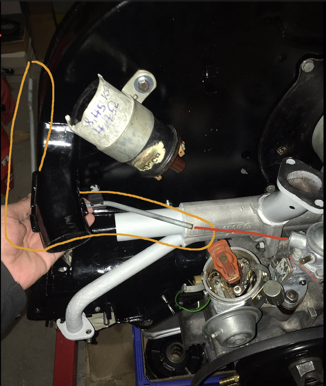

Möchte aber noch eine weitere Stelle dicht bekommen... als ich mit diesen Ersatzmotor zugelegt hatte, war diese Metall-Benzinleitung dabei:
Da war noch so ein Befestigungsstopfen (eingekreist), welches wohl am Gebläsekasten befestigt wurde.
1. Wurde das original so befestigt?

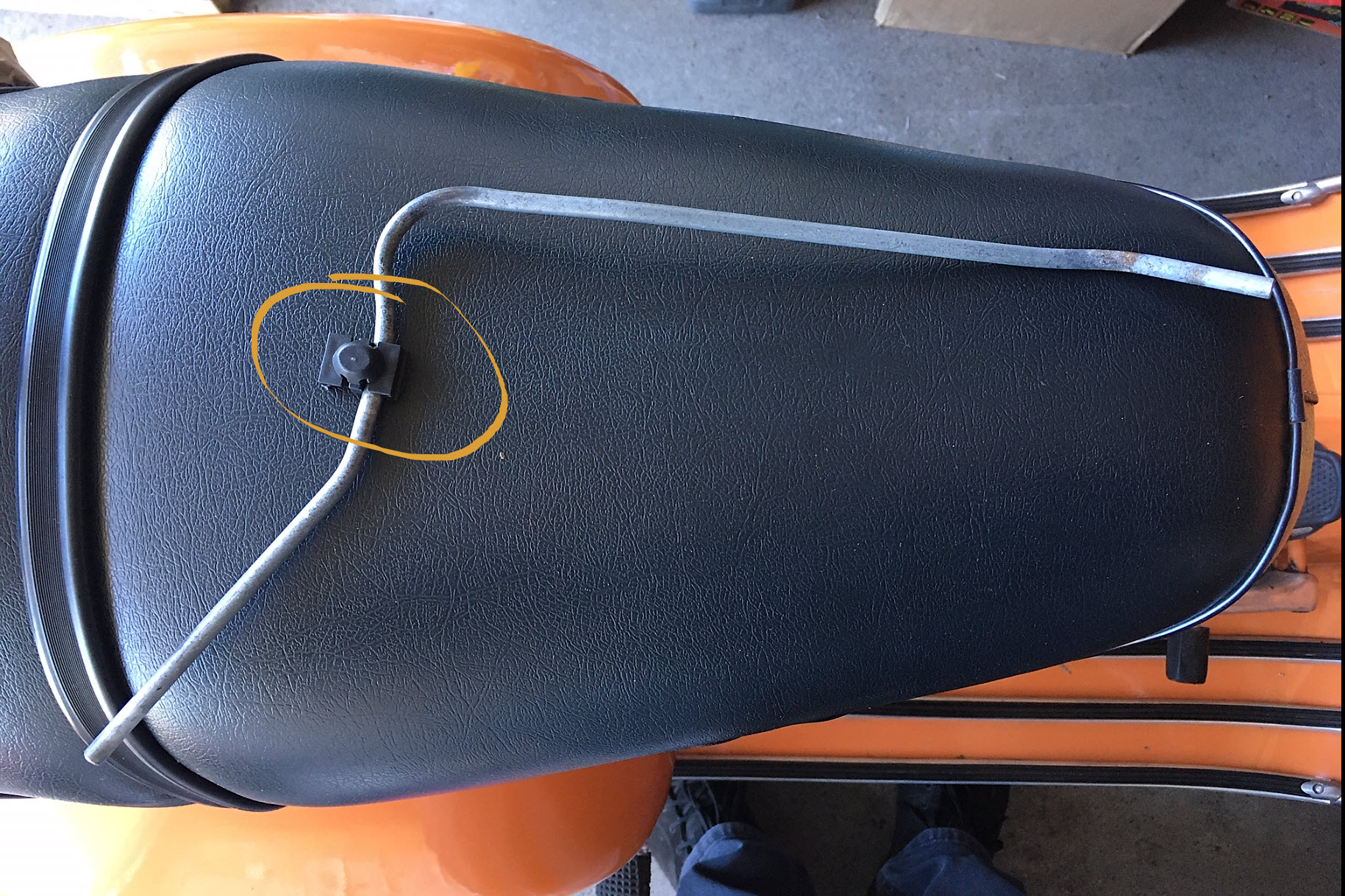

Dann hab ich mal die Metall-Leitung rangehalten zur Anprobe (Leitung ist orange eingekreist):
Metall-Benzinleitung-Anprobe
2. Macht so eine Metall-Leitung überhaupt sinn resp. ist das noch zeitgemäss?
Wenn ja:
3. Man sieht, dass so ca. 8 cm bis zur Benzinpumpe fehlen (rote Linie). Ist das üblich? Schliesst man die Lücke einfach mit Benzinschlauch?

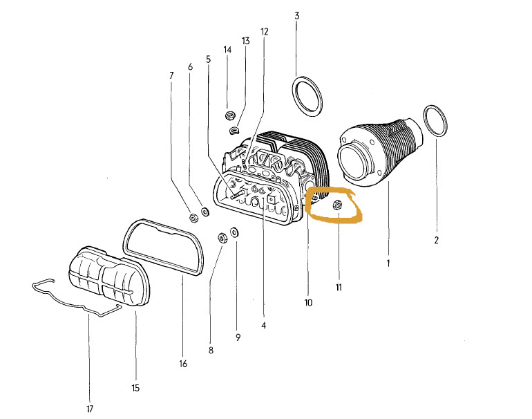

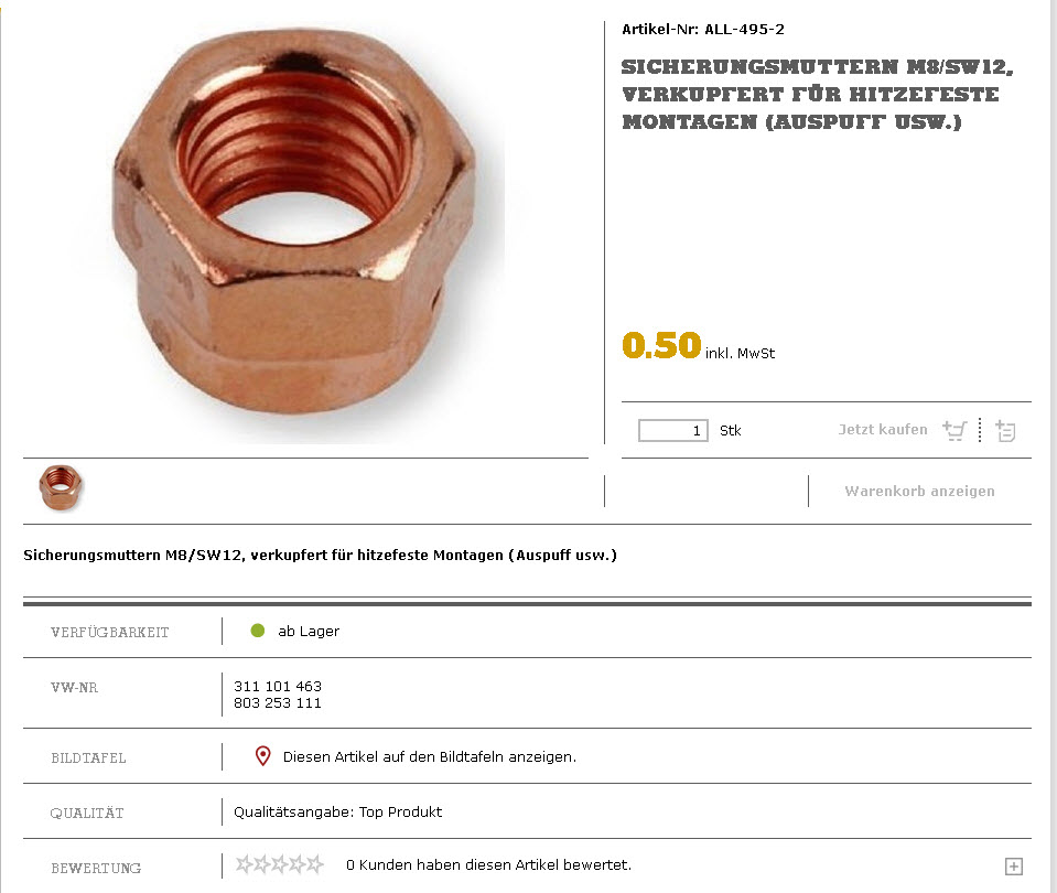

Dann noch eine ganz andere Frage, betrifft Auspuff/Wärmetauscher-Befestigung:
In der Ersatzteilliste wird folgende Mutter mit Teilenummer 311 101 463 erwähnt.
VW 311 101 463 (aus Ersatzteilliste)
Ein renomierter Händler in meiner Nähe listet unter der 311 101 463 folgende Mutter:
Händlerbeispiel VW 311 101 463
4. Verbaut ihr auch diese verkupferte Schlitzmuttern?
Tut mir Leid, viele (für Euch vielleicht banale) Fragen :?
Vielen Dank + Grüsse
Ja, ist original.
Ja, warum nicht? Du musst damit durch das hintere Abschlussblech. Da kommt eine Gummidichtung rein und dann die Leitung durch.
(Die Frage der Schlauchbefestigung dann vielleicht später noch).
Ja, da kommt dann ein Benzinschlauch mit passenden Schellen hin.
Die würde ich an dieser Stelle nicht verwenden. Ist aus Kupfer und wäre mir von den Dehnwerten her nicht gut genug. Ich verwende diese Mutter manchmal für die Auspuffbefestigung.

Avispa66 hat geschrieben: 16.10.2019 17:44 Da war noch so ein Befestigungsstopfen (eingekreist), welches wohl am Gebläsekasten befestigt wurde.
Ja, links aber mit 3 Aufnahmepunkten, die oberen für die Kabel der Hochspannungsleitungen Zylinder 3 und 4 und der untere für die Spritleitung.
Avispa66 hat geschrieben: 16.10.2019 17:44 Dann hab ich mal die Metall-Leitung rangehalten zur Anprobe (Leitung ist orange eingekreist):
Da hatte ich hier schon einmal etwas dazu angemerkt:
viewtopic.php?f=16&t=25452&start=30#p249379
Avispa66 hat geschrieben: 16.10.2019 17:44 Schliesst man die Lücke einfach mit Benzinschlauch?
:yau:

Avispa66 hat geschrieben: 16.10.2019 17:44 4. Verbaut ihr auch diese verkupferte Schlitzmuttern?
Nö, ich nehme da standardmäßige V2A Muttern, die gammeln auf den Stiftschraube nicht fest, allerdings sollte man die noch einmal nach etwas Betrieb nachziehen. :wink:
Feinbein hat geschrieben: 16.10.2019 22:02 Ist aus Kupfer und wäre mir von den Dehnwerten her nicht gut genug.
Sry, ist wirklich nur verkupfert. Das Anzugsmoment bleibt unverändert. :wink:

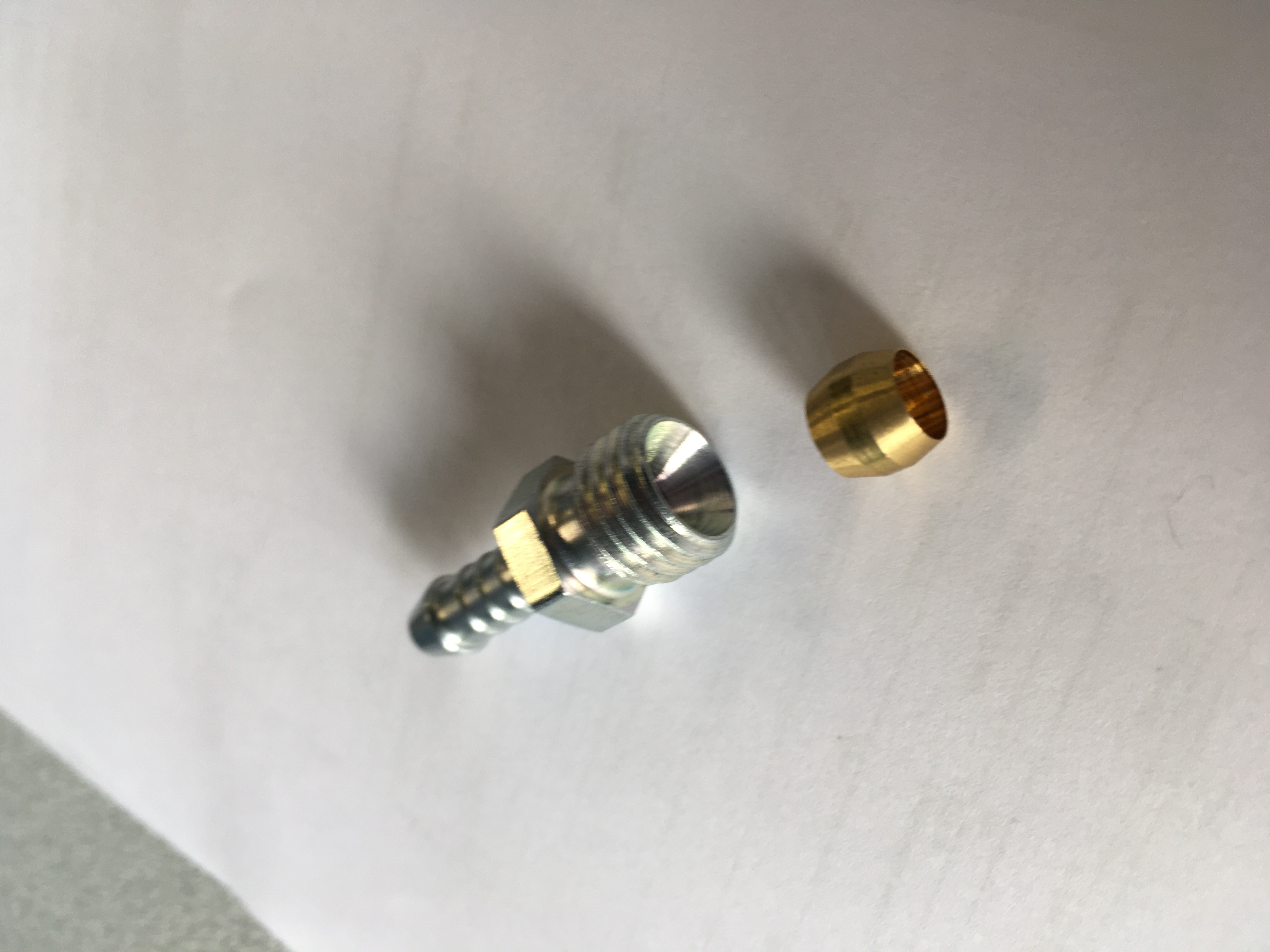

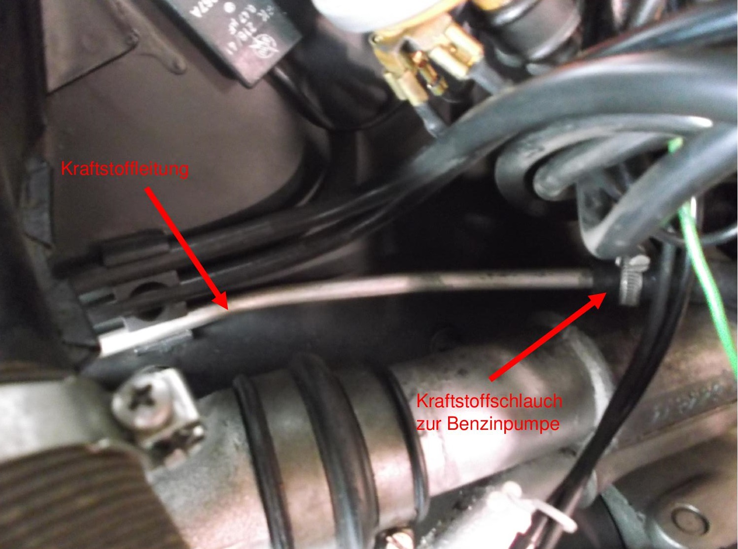

Meine Frage bezog sich auf den Anschluss an der Benzinpumpe.
Leider ist auf folgenden Bild aus besagtem Beitrag von oben der Anschluss an die Benzinpumpe nicht zu sehen (dafür die Befestigung für Kraftstoffleitung und den beiden Zündverteilerleitungen :wink:):
download/file.php?id=49858&mode=view
Hatte vor vielen Monden schon mal gefragt:
viewtopic.php?f=7&t=23917&start=75#p242146
Habe aber noch keine endgültige Lösung für die Benzipumpen-Seite gefunden.
Vielleicht so?
Könnte diese Kombination verheben?

Avispa66 hat geschrieben: 17.10.2019 09:07 Leider ist auf folgenden Bild aus besagtem Beitrag von oben der Anschluss an die Benzinpumpe nicht zu sehen...
Da gibt es auch nicht viel zu sehen, denn meine Kraftstoffpumpe hat original die fest eingepressten 6 mm Röhrchen für Ein- und Ausgang. :D
Das ist dann halt so bei einer originalen Pumpe für die 50 PS Maschine. :wink:
Du hast aber offensichtlich eine originale Benzinpumpe für den 47 PS Motor.
(Denk dran, die hat keine Absperrmembran!)
Da verwendet man dann aber eine andere Kraftstoffleitung und benutzt zum Anschluss
111 127 531 A Nippel 6 x 1 für Kraftstoffpumpe 211 127025
111 127 541 A Verschraubung für Kraftstoffleitung 6 mm 0 für Kraftstoffpumpe 211 127 025.
Händlerbeispiel: https://www.cagero.com/de/Aircooled/Bus ... g?f=3&n=38
Ersatzteilkatalog: https://www.volkswagen-classic-parts.de ... d.html#/70
Avispa66 hat geschrieben: 17.10.2019 09:07 Habe aber noch keine endgültige Lösung für die Benzipumpen-Seite gefunden.
Vielleicht so?
Nö ne, ein Stück 6 mm Kraftstoffleitung und dann die o. a. Nippel sowie Verschraubung. :wink:
Oder eben 113 127 521 A, Kraftstoffleitung für Kraftstoffpumpe 211 127 025 verwenden.

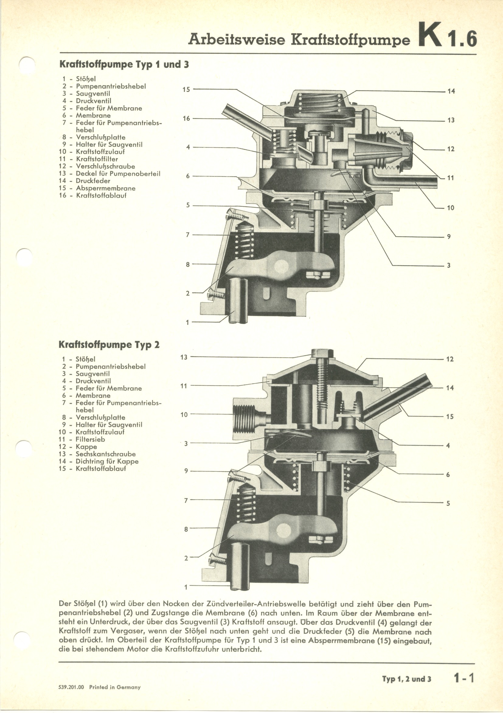

Norbert*848b hat geschrieben: 17.10.2019 12:35 ...Du hast aber offensichtlich eine originale Benzinpumpe für den 47 PS Motor.
Ich wage es die Benzinpumpe ohne Absperrmembran zu verbauen.
Oder ist das etwa fahrlässig?

Avispa66 hat geschrieben: 17.10.2019 20:40 Ich wage es die Benzinpumpe ohne Absperrmembran zu verbauen.
… solange Du von der Saugseite nicht einfach durchpusten kannst, sollte es auch ohne Absperrmembran funktionieren können, falls einmal das SNV klemmen sollte. :D
… ist ja schließlich so original bei der 47 PS Maschine.
