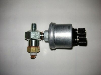

Ich hatte mir bei Hoffmann einen Peilstab zum Öltemperatur-messen gekauft, hab der ganzen Sache nicht so vertraut also doch ein Y Stück mit Öltemperatursensor von VDO und einen Öldruckschalter von 1-10 Bar mit Warnkontakt gekauft.
Gesagt getan, alles verbaut, jedoch ohne ein Ergebnis. Die Anzeigen zeigen mit nichts an. Öltemp.anzeige bleibt auf 0 und die Öldruckanzeige springt bis ans Ende sobald ich sie anschalte. Mit dem Peilstab hat er mir immerhin einen Wert angezeigt.
Verkabelt ist alles so:
Kabel für den Warnkontakt des Öldrucks (welches vom Tacho kommt) an den WK-Pol des Gebers. Von dem G-Pol des Gebers an Sensor bei der Anzeige.
Öltemperatursensor an den Sensor der Anzeige.
1 Geht an S bei der Öldruckanzeige
2 kommt vom Tacho und ist der WK
3 Geht an S bei der Öltemp.anzeige
Alles nochmal ausgebaut und gereinigt, in dem Y-Stück war natürlich auch Öl, leider immer noch ohne Erfolg.
Hat jemand eine Ahnung was ich falsch gemacht habe?

Hallo bekommt der Sensor Masse? vielleicht mit Kunststoff Dichtringen isoliert, dann fehlt die Masse? Einfach mal ein Kabel an das Gehäuse des Sensors und das andere Ende an eine Schraube am Gehäuse halten.

Danke für die schnelle Antwort. Das Y-Stück und die Sensoren hatte ich vorerst mit Teflonband isoliert, dann hab ich mir gedacht dass die evtl die Masse stört, also das Band abgemacht und alles so blank verschraubt. Normalerweise wird ja Masse mit über den Motorblock gezogen oder denke ich da falsch?

Richtig. Der Öldruckschalter und die Tempanzeigen werden via "Masse" angesteuert. Diese erhält der Geber vom Motorblock
Bist Du sicher dass alles richtig verkabel ist? Öldruckanzeige auf "Anschlag" bedeutet dass hier Masse am Geberanschluss des Messgerät liegt
- kann es sein dass Du den Geberkontakt und den Öldruckkontakt vertauscht hast?
zur Fehlersuche - bitte checken und Ergebnisse hier einstellen:
- alle Kabel an den Sensoren abklemmen
- was zeigen die Anzeigen an? Müssen alle auf "0" stehen + Öldrucklampe aus
- Kabel vom Öldruckschalter an Masse halten - Lampe muss angehen
- Kabel vom Öldruckgeber an Masse haltenn - Öldruck muss "volle Pulle" anzeigen
- Kabel vom Temperaturgeber an Masse - Vollausschlag vom Thermometer

Sprechen wir auch von dem Olpeilstabgeber? Da muß der eine Pol mit Masse verbunden werde, z.B. über ein kurzes Kabel direkt an das Motorgehäuse.

Genau das hatte ich vorher verbaut. Damit lief die Anzeige auch ohne Probleme aber ich denke zwischen Peilstab und Sensor im Öldruckschalter-Gewinde gibt es Temperaturunterschiede oder?
