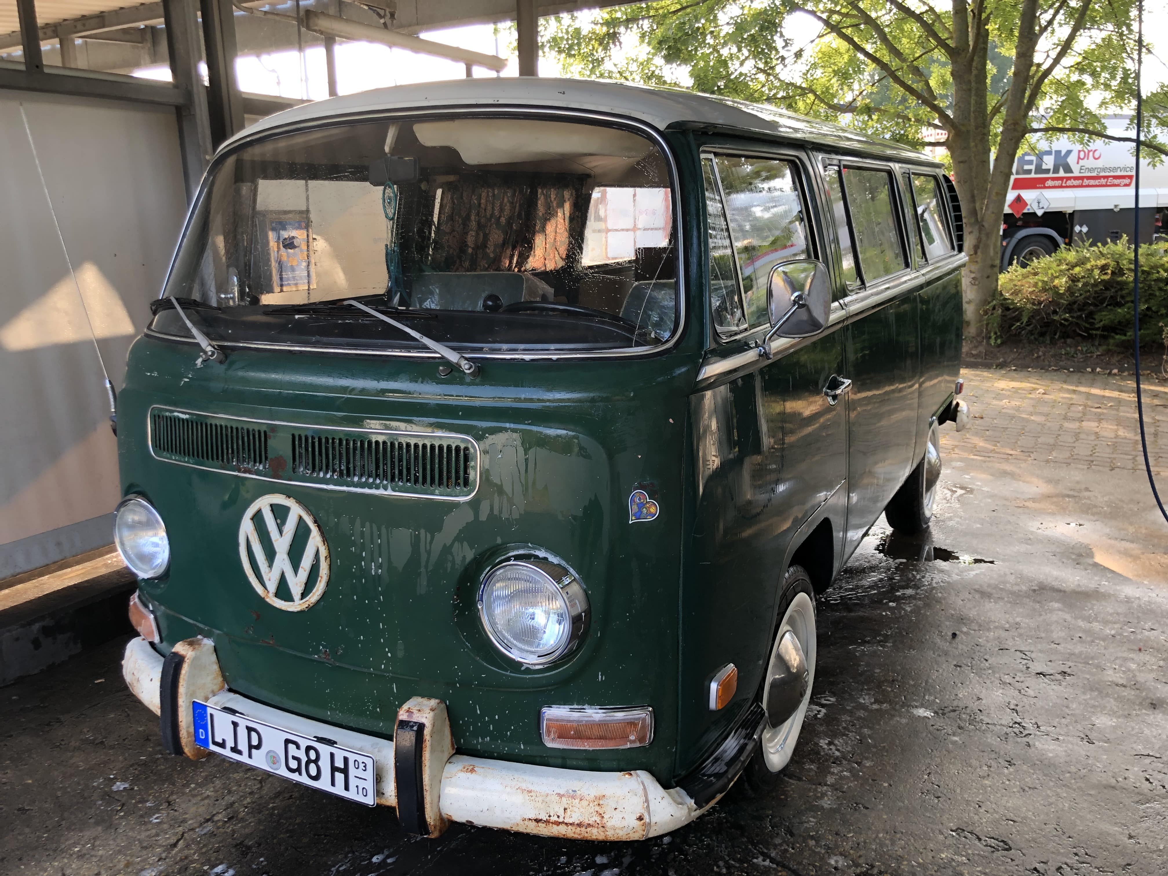

Guten Abend,
mein Name ist Emre, bin 27 und das ist mein T2a den ich nun seit 2 Jahren habe.
Import aus den Staaten. Es wurde eigentlich alles überholt.
Bleche ersetzt, Schlösser angepasst, Elektrik überarbeitet, Motor ersetzt, Innenraum überarbeitet.. Eigentlich zu viel zum aufzählen..
Nach 2 Jahren habe ich es geschafft den Bus zu Tüven, direkt auf H ohne Mängel.
Von Zeit und Geld brauchen wir hier gar nicht sprechen, ich hatte mir das alles ein wenig günstiger vorgestellt.
Sorry für den Spam der Bilder aber bei mir funktioniert der Upload nicht richtig. von unten nach oben ist die Timeline.
