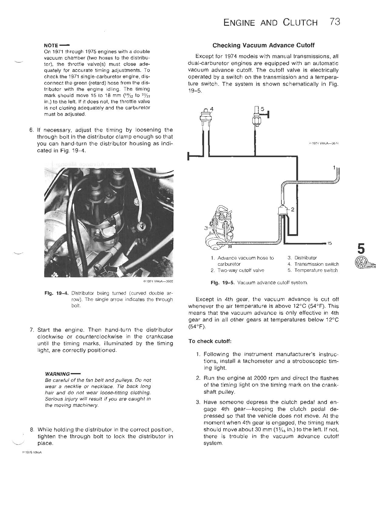

Moin Christian,
so, jetzt hab ich das erste Teil auch endlich identifizieren können.
Jens hat mich auf die richtige Fährte gebracht. :D
Tempel hat geschrieben: ↑23.10.2019 18:09 Das erste Teil ist irgendeine Benzinabschaltung. So wie ich das verstanden habe schaltet die den Leerlauf in einem bestimmten Drehzahlbereich oder so ab.
Hier die Erklärung:
E+P Bulli

Hallo Norbert.
Das ist super von dir vielen Dank.
Gruß Christian

Ach was, der regelt die Frühzündverstellung in Abhängigkeit zur Außentemperatur. Interressant! Vielen Dank, Norbert.
Ich schreib hier die offizielle Bezeichnung der "vacuum advanced cutoff" mal rein, damit das in der Suchfunktion auch auftaucht. Wir haben hier ja schließlich einen Bildungsauftrag :thumb:
Gruß, Jens

ganz erstaunlich finde ich ja daß es laut der Beschreibung die Frühzündverstellung nur unter 12°C aktiv ist, außer im vierten Gang - da geht sie immer.
Wie haben die denn die 4.Gang-Abfrage realisiert? Und wozu?

Hallo Michael,
MichaIN hat geschrieben: ↑28.10.2019 10:20 Wie haben die denn die 4.Gang-Abfrage realisiert?
Am Getriebe sitzt stirnseitig ein Schalter. :wink:
https://www.thesamba.com/vw/forum/viewt ... p?t=640336
MichaIN hat geschrieben: ↑28.10.2019 10:20Und wozu?
So wie ich informiert bin, ist diese Maßnahme wegen Abgas gemacht.
Nähere, bzw. genaue Informationen habe ich leider nicht dazu.
