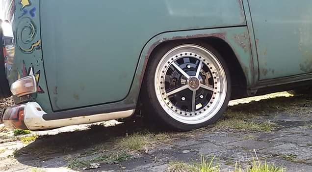

Re: [Zusammenfassung/Workshop] Tieferlegung am T2 vorn
Tieferlegung sieht super aus.
Lässt Du die "Fuchs"-Felegen so, von der Lackierung her? Normalerweise geht doch das Polierte im Stern nicht bis zum Felgenbett.
Sollte es nicht eher so aussehen?
Oder gefällt es Dir besser wie es jetzt bei Dir ist?
Stefan
Stefan
Ich denke, dass sind keine originalen  Füchse...
Nach Diktat verreist...
Klar. Dann sind die polierten SSP die bessere Wahl um selbst zu lackieren. Die haben auch nicht diesen scharfe Kante oben,  eher eine  Radius der originaler aussieht...
