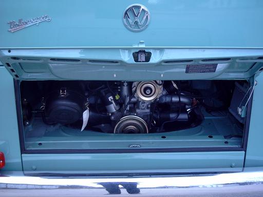

also für das Blech mit den zwei Löchern hätte ich eine Erklärung:
Es ist das gleiche Blech wie bei meinem Brasi, und da sind zwei Schrauben drin zum anschrauben.
Schaff das leider nicht so richtig mit dem Bild,muß noch üben.
Gruß Herbert

aah, dachte ich mir schon als ich das Ersatzblech sah, daß es sich um ein Brasiblech handelt.
Aber bei den T2b anno 79 muss das Loch eine andere Funktion gehabt haben. Gibts doch nicht, daß hier keiner die richtige Lösung weiss nicht mal "unsere" Bus-Höhle, Andreas nix wisse??
Klappt doch ganz gut mit dem Foto, wenn du bischen weiter weggehst vom Auto nächstesmal können wir dich komplett in deiner Chromstoßstange dann bewundern. :dafür:
