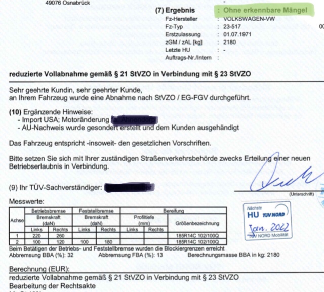

@feinbein: Danke für die Info bzgl der Zündkerzen. Werde mir dann mal welche von NGK in Reserve legen.
Ansonsten gibt es noch eine Neuigkeit:
Ich hab endlich TÜV
Bin so froh, dass ich endlich dieses Jahr auf Touren gehen kann.
Ein paar Kleinigkeiten müssen noch gemacht werden wie Gardinen und ein bisschen Innenausstattung aber das geht ja leicht von der Hand.
An dieser Stelle noch mal ein riesen DANKESCHÖN an das Forum. Ohne eure Hilfe wäre ich bei vielen Situationen nicht weitergekommen
