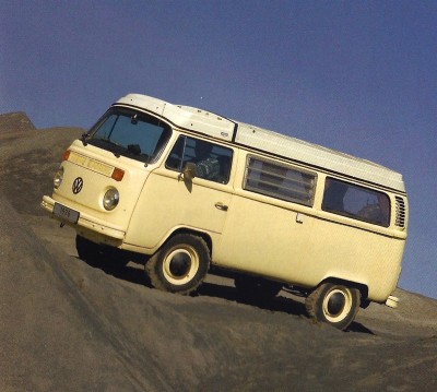

schönen tag aus wien,
ich bin neu hier und noch nicht vertraut mit den gepflogenheiten.
aber da hätte ich sogleich eine frage bezüglich t2b 1975, 1600/50, westfalia (düsseldorf),
beige (saharagelb), innen blau-grün.
welches zeltdach (farbe?, seitenfenster?, fransen?) würdet ihr empfehlen?
besten gruß und dank
martin

danke für die rückmeldungen. mein bus ist innen wirklich blau-grün tapeziert (wie auf deinem foto) und schaut außen genau so aus wie auf dem bild aus dem t2 abc.
