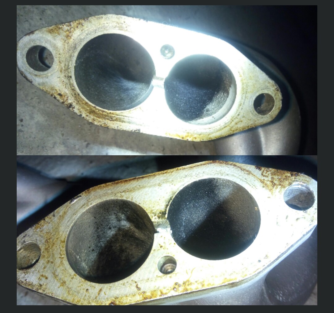

ich habe 2 Fragen zu den Typ 1 Ansaugstutzen.
- ein Stehbolzen am Zylinderkopf hat nicht gegriffen. Hier habe ich eine längere Innensechskantschraube benutzt die jetzt fasst. Kann man generell anstatt der Bolzen auf Innensechskantschrauben umrüsten? Klar kann man, aber spricht etwas dagegen? Ich meine das schon mal gesehen zu haben. Vorteil wäre, dass ich bei Bedarf die Ansaugstutzen abnehmen kann, wenn zb die Dichtung defekt ist. Denn aktuell bekomme ich die Stutzen nicht ab ohne das Geweih abzunehmen. Es steckt nämlich ein Stück in den Stutzen und verkantet diese dann an den stehbolzen. Oder am Geweih soweit kürzen, dass die Dichtung noch greift und man die Stutzen abziehen kann?
- was haltet ihr von dem Foto? Bin vielleicht 10000 km mit dem Motor gefahren nach Neuaufbau. Einfach undicht und zieht Luft?

Hallo Erik,
so sah es bei mir auch aus, mit den Metalldichtungen. CSP hat welche aus Pappe, damit war bei mir Ruhe.

Danke für den Tipp. Das werde ich ausprobieren.
