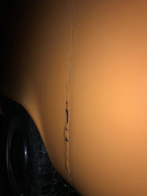

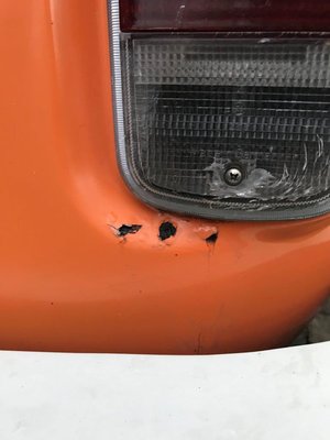

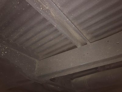

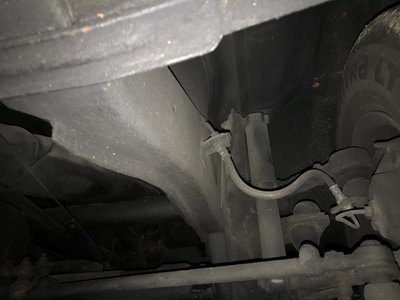

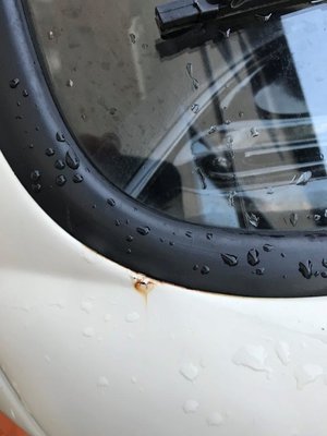

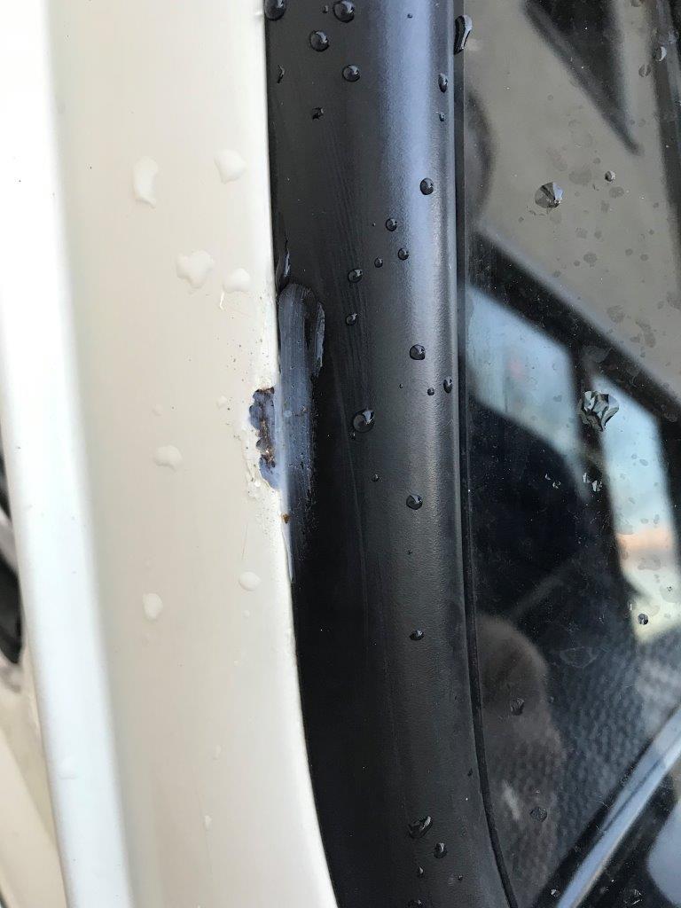

So nun ein paar Fotos. Leider konnte ich die linke Seite nur hinten fotografieren, da er ganz an der Wand steht und die Batterie leer ist.
T2b Westfalia "Düsseldorf“

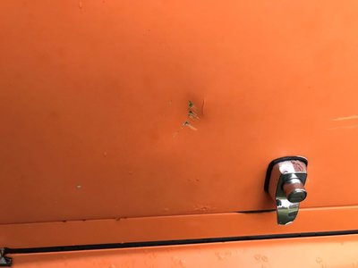

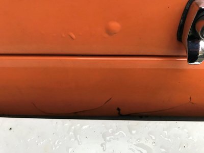

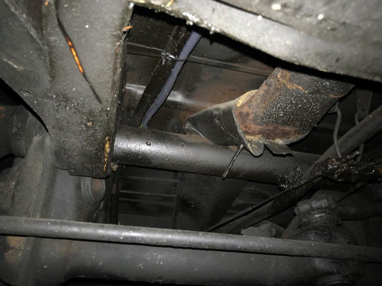

und noch ein paar
Bj. 1974 1,8 l

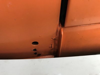

unten
Bj. 1974 1,8 l

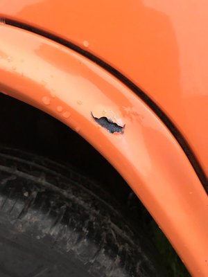

O.K danke für die Bilder.
Ist das noch der erste Originallack? Ich tipp mal: Nein.
Der Rost am Falz am Seitenteil ist ungewöhnlich für einen T2. Sowas findet man eher am T3.
Sonst siehst Du nur die Spitze des Rost-Eisberg. Es wird sich noch deutlich mehr Rost am Bus finden lassen wenn man mal stochert.
Hier findest Du eine Ausstellung der typischen Roststellen beim T2:
http://www.michaelknappmann.de/bulli/mi ... /rost1.htm
Über die Suchfunktion oben findest Du die klassischen Roststellen der Vorderachse und dann schau mal wie diese Stellen bei dir aussehen
Hat den Bulli schon ein Bulli - Kenner angeschaut?
Gruß Bernd

Uff das wird teuer... spar die die 6000€ für die Lackierung... die kannst Du in ein paar Jahren wieder ausgeben, wenn das nicht richtig gemacht wird...
Heckklappe durchgerostet, Frontscheibenrahmen durch, Kotflügel durch, unter den Rückleuchten durch, Querträger am Motor durch und ganz heftig - der Nahtrost am Seitenteil... da ist einiges zu tun... :versteck:
Olli

Hm wie ich es mir schon dachte. An den Stellen hinter der Ecke ist auch die D Säule zu 80 Prozent durch. Was macht DEIN Batterieboden? Wie sieht dein Knotenpunkt B Säule /Radkasten innen aus?
Der Falzrost kommt meiner Meinung nach von einem drüber gebratenes Seitenteil Rep Blech. Hast du mal die Verkleidung innen weg gehabt und komische Punkte gesehen?
Ansonsten sieht der Boden ja ganz brauchbar aus.

Hardtop-Westy hat geschrieben: 11.02.2020 19:09 Was macht DEIN Batterieboden?
Da ist ein (Edelstahl?)Blech drübergebruzelt
Hardtop-Westy hat geschrieben: 11.02.2020 19:09 Der Falzrost kommt meiner Meinung nach von einem drüber gebratenes Seitenteil Rep Blech. Hast du mal die Verkleidung innen weg gehabt und komische Punkte gesehen?
Kann gut sein, da der Falz vor dem Seitenteil ebenfalls rostet. Die Verkleidung habe ich noch nicht demontiert.

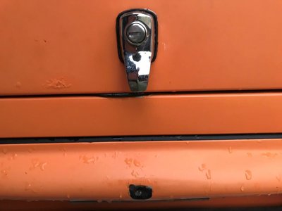

Hardtop-Westy hat geschrieben: 11.02.2020 19:09 Wie sieht dein Knotenpunkt B Säule /Radkasten innen aus?
Meinst Du diese Stelle?
Bj. 1974 1,8 l
