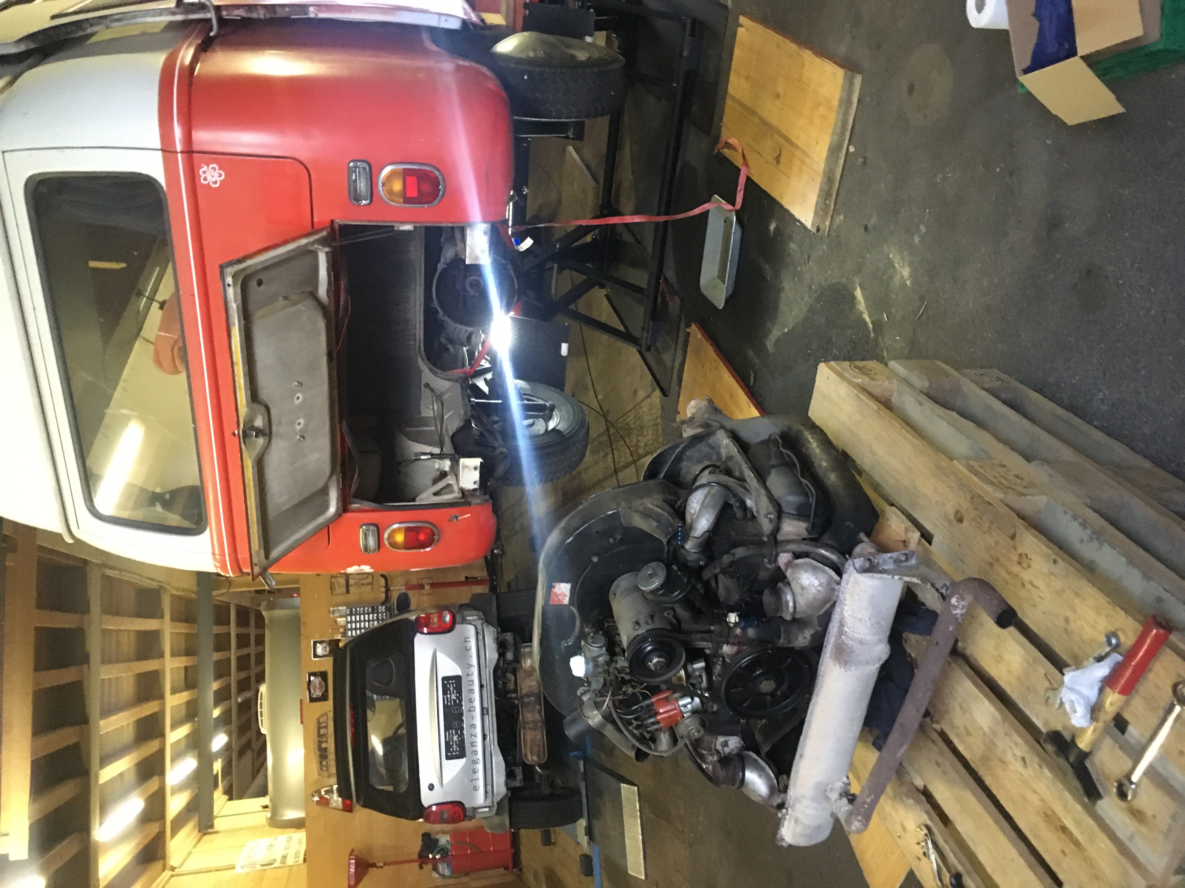

noch ist der alte Motor drin (Foto). Das meiste ist bereits abgeklemmt (elektr. Kabel, Vergaserzug, Heizklappenzüge), Luftfilter und die oberen Motorschrauben (Motor/Getriebe) entfernt.
Fehlen noch die Ölschläuche des externen Zusatzkühlers und der Benzinschlauch.
Letzteres ist auch noch der letzte offene Punkt wo ich mir noch nicht ganz schlüssig bin, ob...
a) alles mit Gummischläuche (wie bein alten Motor)
b) Metall-Leitungen
... zu verbauen.
Wenn b), dann die Frage von wo bis wo metallene Benzinleitungen hingehören (weiss leider nicht wie das Original war)
Und dann muss ich mir noch überlegen wie ich am besten das Getriebe abstütze (ist MJ 68).

Gute Nachricht zu erst...der alte Mocken ist draussen:
Einzig die Ölschläuche an der Maxi 3 Ölpumpe haben sich äusserlich wiederspänstig gezeigt.

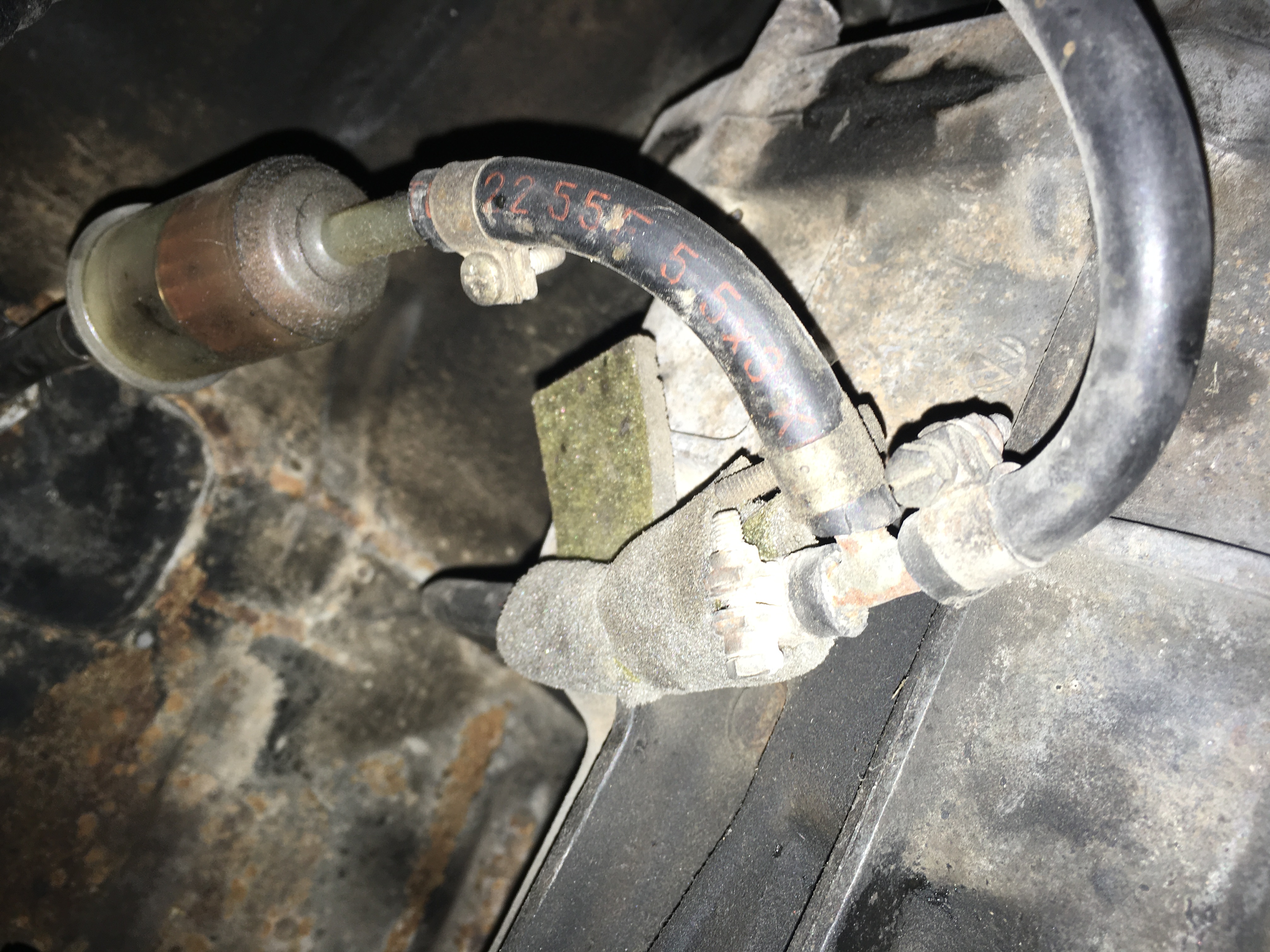

Norbert*848b hat geschrieben: 07.03.2020 15:44
Avispa66 hat geschrieben: 07.03.2020 13:13 … wie und wo der Bus-Vorbesitzer die Benzin-Entnahme für die Webasto-Standheizung umgesetzt hat.
Gut, das bleibt also abzuwarten ...
Hier gibt es Licht im Dunkeln:
Vom T-Abzweiget nach oben (mit Schaumstoff ummantelt) geht zur Benzinpumpe, nach unten zur Standheizung.

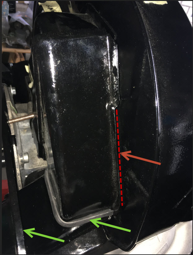

Gesternabend noch schnell die "Hündehütten-Bleche" am Ersatzmotor verbauen wollen:
Zwei Gummidichtungen sind mir bekannt und hab ich auch verbaut (grün markiert), aber gehört vielleicht noch eine Gummidichtung zwischen oberes (Hundehütten-) Blech und Gebläsekasten hin (rot gestrichelt markiert)? Mich wundert die Abkantung, welche so ca. 1mm "Luft" (im Bild oben entlang der gestricheltne roten Linie) stehen lässt... Oder wird sonst was dazwischen geklemmt?
Dank Euch jetzt schon.
Grüsse

Beiträge: 7563
Hallo Avispa,
Avispa66 hat geschrieben: 09.03.2020 14:37 … aber gehört vielleicht noch eine Gummidichtung zwischen oberes (Hundehütten-) Blech und Gebläsekasten hin (rot gestrichelt markiert)?
Ja, da gehören noch Dichtung hin. Im Teilkatalog sind die aber leider nicht gelistet. Man kann ersatzweise Tesamoll o.ä. nehmen, entweder das selbstklebende oder halt ein anderes geeignetes Material, was man mit 2-Komponentenkleber aufsetzt.
Wenn man die Abluftschale (113 119 431) für den Ölkühler neu kauft, befinden sich eigentlich diese Dichtungen darauf, das sollte jedenfalls so sein.
