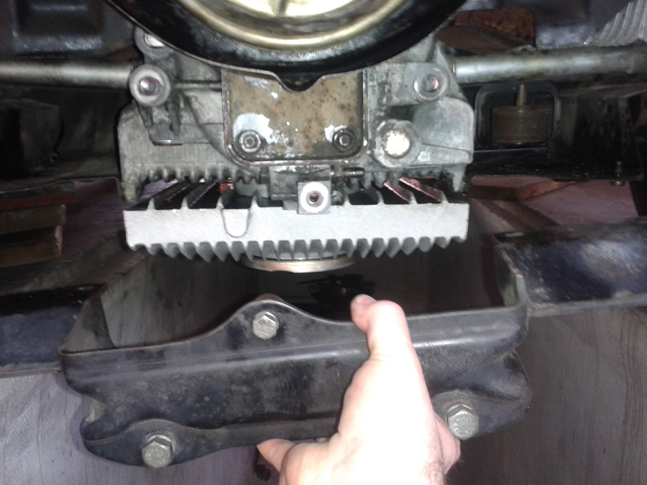

... beim 181er (selbst die KatSchutz-Version) ist hinten an den Bohrungen ein ziemlich massiver Unterfahrschutz angeschraubt (siehe Fotos - den Unterfahrschutz habe ich auf dem Foto um 180 Grad verdreht gehalten
Schade, daß keiner hier so eine csp-Ölpumpe hat ...
Gruß fux
