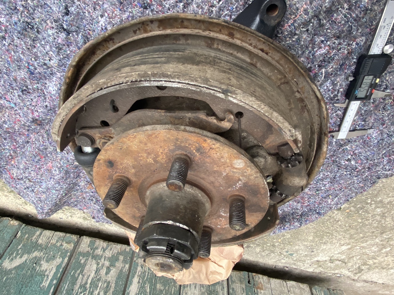

War vorhin mal nachschauen, meine Erkenntnis ist jetzt: ich habe keinen Ahnung.
Einziger Anhaltspunkt ist MJ71 oder später. 55mm Breite der Bremsbacken.
Aber ob die selbstnachstellend ist oder nicht?
Ob es ab September 1972 ist? Keine Ahnung wo oben und unten ist um das Schauloch richtig zu verorten.
Hab Fotos angehangen und bitte um Hilfe bei der Identifizierung.
