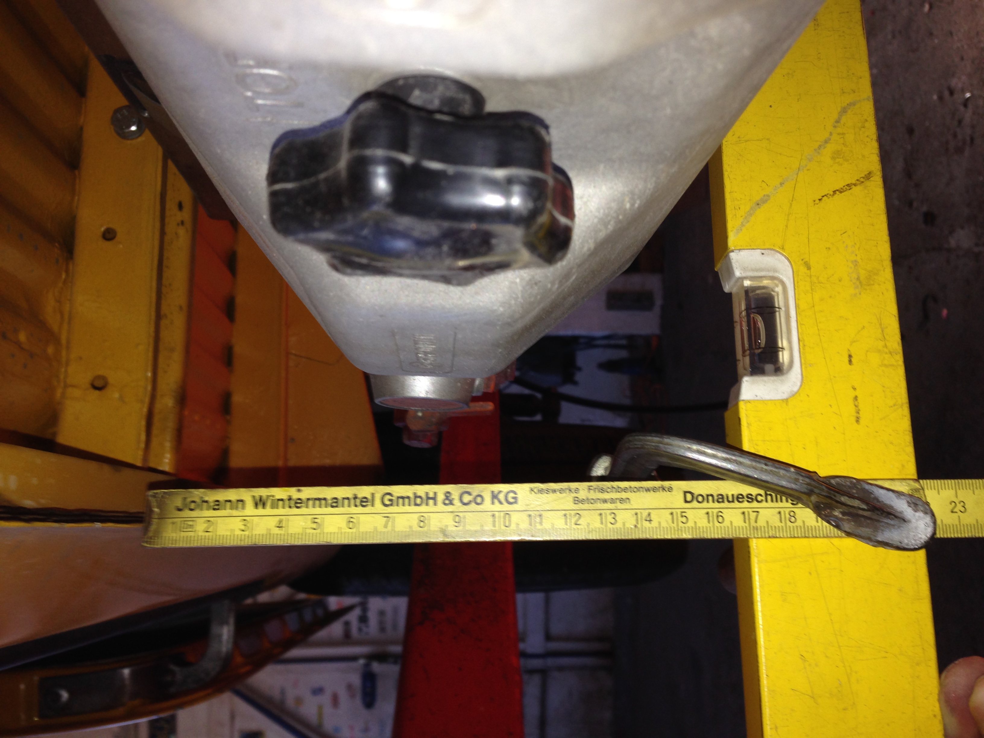

Hallo Micky, bis zum Boden kann ich gerade nicht messen da der Bus auf der Bühne steht und ohnehin jeder Bus eine andere Höhe hat. Aber vom Falz bis tiefstem Punkt vom Tank sind es 172mm.
DerTank hat 20l und 200mm Durchmesser.

Ok werde mal schauen wie das bei mir passt.
Danke für die Bilder.
Von Falz bis Boden habe ich 330mm gemessen.

Habe gestern meinen Gastank montiert. Ist noch nicht alles fest. Habe dazu noch ein paar fragen.
1) Vom Unterboden bis zu dem tiefsten Punkt des Tanks habe Ich 120mm Luft. Reicht das aus? Ein wenig mehr wird es noch werden,da ich den Bus noch ein wenig höher stellen werde.
2) Die Amatur soll ja auf 105 Grad eingebaut werden. Könnte ich auch die Amatur in Richtung oben drehen und verbauen? Das bringt ja ca 10mm mehr Platz.
3) Gibt es für den Gasruckregler einen Kasten zu kaufen um diesen abzudecken. Habe gelesen das manche eine Brotdose verbauen. Finde ds ja nicht so toll.
Zudem überlege ich mir ein Blech unter dem Tank zu montieren , was ich kannten lasse, damit der Behälter, falls er aufliegt geschützt ist.

das wäre mir tatsächlich viel zu knapp. Ein normaler Bordstein kann da ja schon nen Aufschlag bedeuten.
Wie schon geschrieben: Der kommt noch deutlich tiefer mit dem Urlaubsgepäck...
