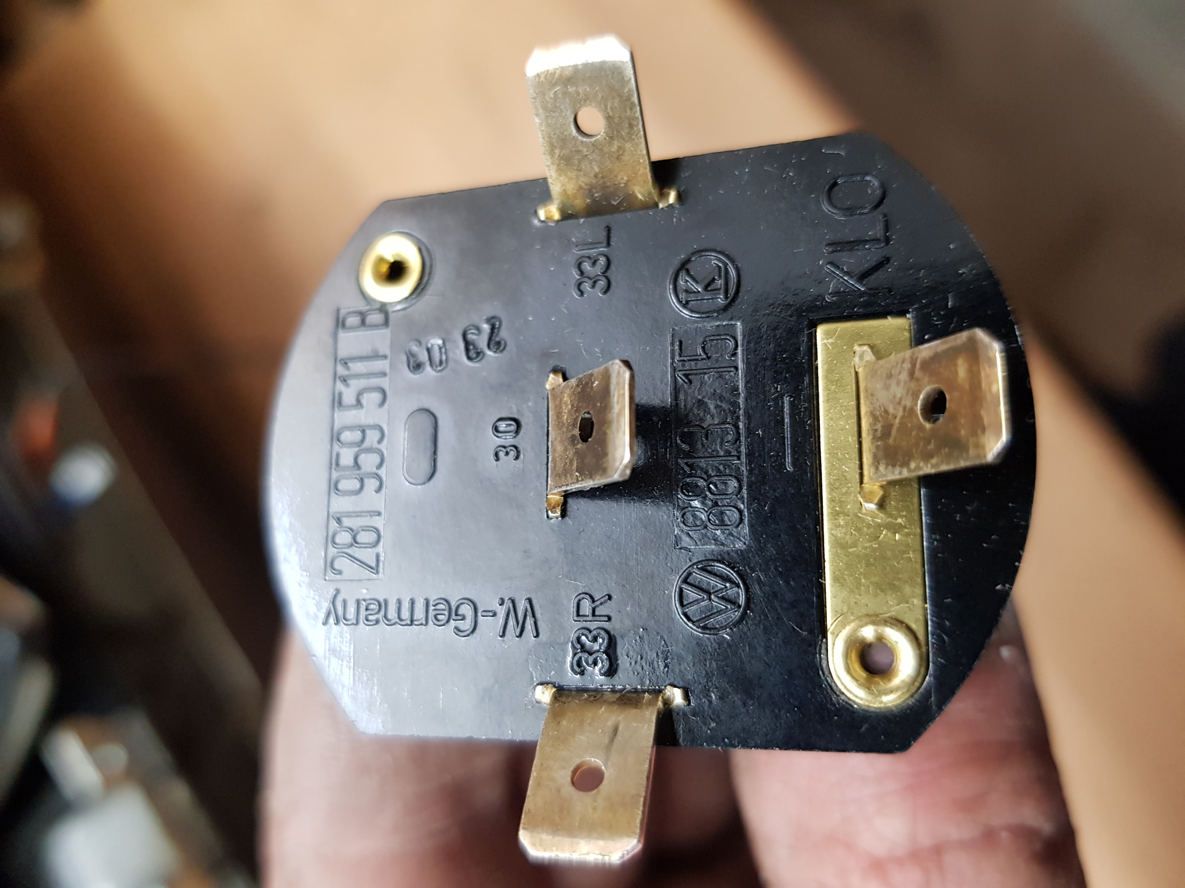

Hallo Rolf,
jup....genau das mein ich 33b und f habe ich nicht am Schalter. Da ist nur 33L bzw. 33R beschriftet :shock:

So sieht der Schalter aus.

Keine Ahnung wofür Dein Schalter original ist.
Laut Klemmenbezeichnung 33L & 33R für Elektromotoren Drehrichtung links & rechts - ich vermute in der Mitte ist die „Aus“ Stellung.
Der Original-Drehschalter geht von Aus, halbe Leistung, voll Leistung.
Dein Schalter sollte aber auch funktionieren...

Rolf-Stephan Badura hat geschrieben: 12.04.2020 14:20 Keine Ahnung wofür Dein Schalter original ist.
Lösung: Schalter für Be- und Entlüftermotor, T2 8/67-7/79 (Krankenwagen)
Daraus erklärt sich:
Rolf-Stephan Badura hat geschrieben: 12.04.2020 14:20 Laut Klemmenbezeichnung 33L & 33R für Elektromotoren Drehrichtung links & rechts - ich vermute in der Mitte ist die „Aus“ Stellung.
Strompfad 36 -38, Schalter E39: https://www.vw-t2-bulli.de/data/wiring/ ... iagram.jpg

achso, bei 28x Bestellnummer dachte ich zuerst an VW LT
Die Bestellnummer auf meinem kann ich nicht erkennen beim Blick unters Armaturenbrett oder im Bild
(der gelbliche - der Alu ist der Lichtschalter)

huch...vom Krankenwagen..öhhmmm...und nu? Also 2mal drehen kann man den Schalter. Sollte das nun einmal nach links und rechts sein, quasi einmal ausblasen und einmal umpolen und ansaugen? Weiss gerade das Schaltersymbol nicht so richtig zu deuten. :steine:
Die alten Lüfter mit Blechrahmen sehen hinten drauf auch etwas anders aus...

Hallo Matthias,
mir schwant Dein Schalter "281 959 511 B" funktioniert nicht... zumindest hab ich keine Idee wie :?:
Mit Blick auf den Krankenwagen Stromlaufplan und den Schalter 39 dort,
schaltet der zwischen 33L+ 33R-, Aus, 33L- 33R+... dreht also die Spannung um an den beiden Lüfter Kontakten.
Keine Ahnung, warum Händler so etwas verkaufen für die Front-Gebläse :stupid:
Such Dir eine anderen Schalter... oder nutze nur eine Stufe.

ja was für ein Mist, das ärgert mich jetzt wirklich. :motz: Was soll man damit noch anstellen....
Hab das Teil für teuer Geld bei Bus ok gekauft und war der Meinung es ist das passende Teil.
@Jochen:
Der Schalter war ohne Knopf im Karton. Den Knopf gab es bei Bus ok separat und der sieht genauso aus, wie man es so bei den Gebläseschaltern kennt. Hab ich auch gekauft...
Super...und nun Schalter suchen :wall:
Hilfe hilfe....hat noch jemand den passenden Schalter abzugeben? :hilfe:
