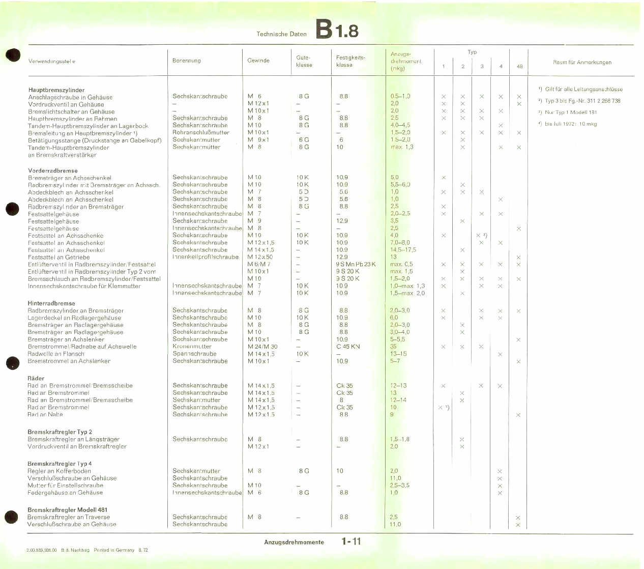

bugster_de hat geschrieben: 01.10.2022 11:08 (1) wie ist das Drehmoment der 4 Schrauben, mit denen die beiden Hälften der Sättel zusammen gehalten werden?
Wenn man in der Knappmannsammlung sucht, findet sich dieser Hinweis:
Die vier Zylinderschrauben erneuern, mit 20 Nm anziehen, wobei die Reihenfolge zu beachten ist.
Quelle: http://www.michaelknappmann.de/bulli/mi ... 2_3-2.html
Bitte überprüfen, was für Schrauben tatsächlich verbaut sind (Festigkeit, Gewindedurchmesser).
Hier wird nämlich für den Typ 2 in der Tabelle 3,5 mkg genannt:
BTW: Man kann auch "rückwärts" versuchen, das eingesetzte Drehmoment zu ermitteln.
Mit Edding Schraube / Gehäuse markieren, dann erst einmal etwas lösen wegen des Losbrechmoments.
Danach die Schraube schrittweise mit einem Drehmomentschlüssel anziehen, bis die Markierungen wieder übereinstimmen.
Das nun erreichte Drehmoment sollte mit dem vorgeschriebenen Wert passen.
