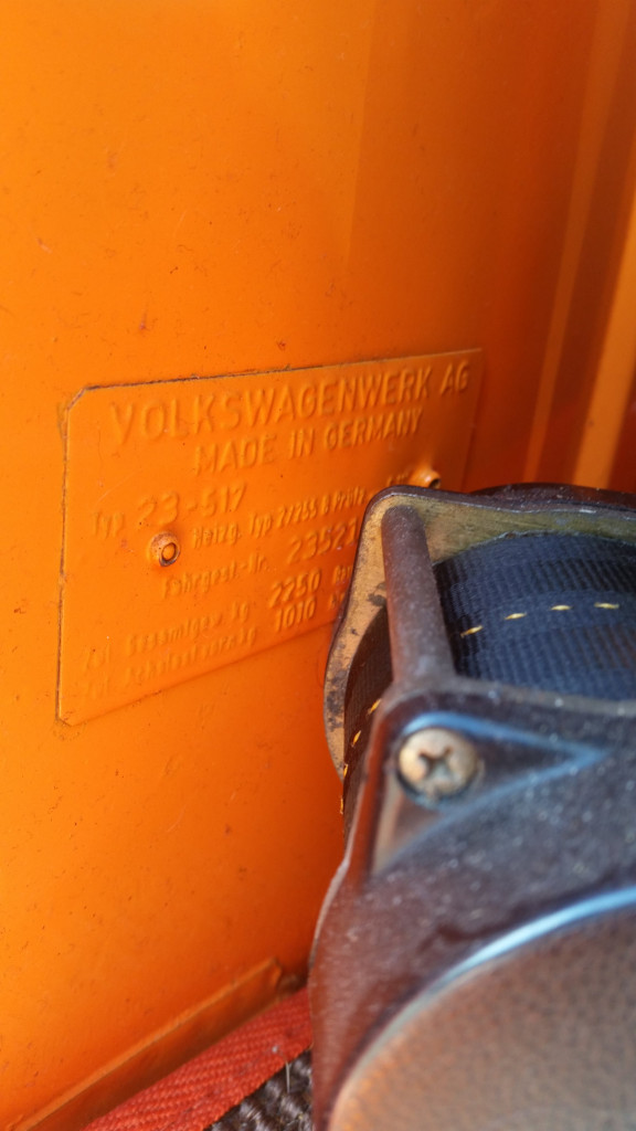

Wenn du wert darauf legst, dass du einen originalen Westfalia erwischt: Achte darauf, dass auf dem Typenschild als Typ 23-517 vermerkt ist.
Das Typenschild findest du hinterm Beifahrersitz. (Sofern keine Drehsitze verbaut sind).

Sgt. Pepper hat geschrieben: 17.04.2020 14:27 Das Typenschild findest du hinterm Beifahrersitz. (Sofern keine Drehsitze verbaut sind).
Weißt du zufällig auch wo sich das befindet wenn er nen drehbaren Sitz hat?

in dem Fall befindet sich das Typenschild auf einem kleinen dreieckigen Knotenblech zwischen Sitzkonsole und der B-Säule, wenn ich das richtig im Kopf habe.
Ist eine kleine Alu-Plakette auf dem auch die Gewichte eingetragen sind.
Nicht wundern, meine ist überlackiert...
