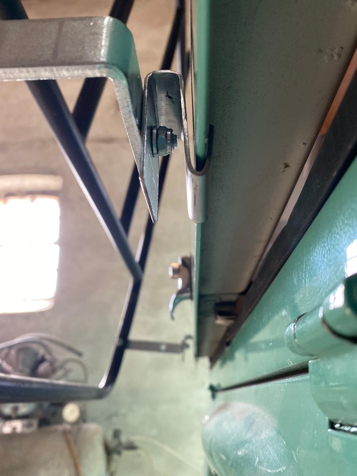

HeWeThue hat geschrieben:Hab gestern meinen Paulchen nach dem Lackieren wieder zusammen gepuzzelt.
Wieso hängt der in der Regenrinne? Nur fürs Foto, oder montiert du den echt so?
www.thorstenwinter.de
Genau, hängt in der Regenrinne und klemmt in der Heckklappe mittels selbstgebauter Halter. Gibt noch eine Abstützung auf der Stoßstange oder Motorklappe. Ggf werde ich die noch nachträglich anbringen.
Die Klemmen habe ich nochmal neu gedengelt mit mehr Platz für eine Gummi-Einlage. Damit stützen sie sich auch auf der Unterkante ab.
Vielleicht nicht unbedingt E-Bike tauglich :D

Wirkt zumindest optisch etwas dünn, wenn ich mir überlege, wie das Paulchen bei mir an die Heckklappe gespannt wird.

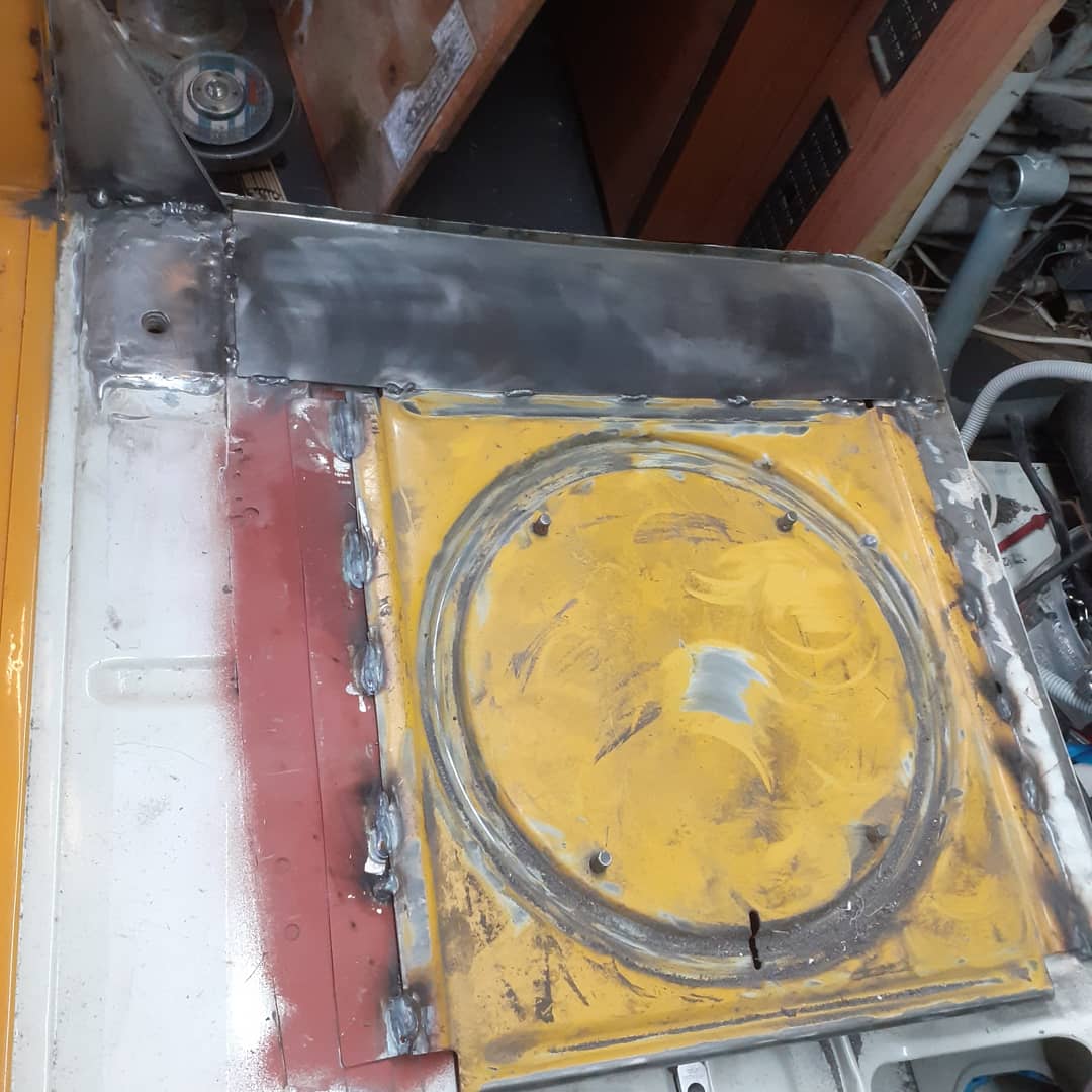

habe dem Bulli einen neuen Boden spendiert...es geht vorwärts :gut:
alten Boden kpl.rausgeflext und vorbereitet
neuen Boden "zwischendurch" vorbereitet
eingepasst
fertig :bier:
gruß Heiko
GoldenerOktober *001
Beiträge: 2119
Registriert: 08.09.2009 15:11
koyote007 hat geschrieben: 26.04.2020 15:31 habe dem Bulli einen neuen Boden spendiert...
Ich hoffe, Du hast das auf diesem Bild fehlende Knotenblech vorher noch eingeschweißt...!
Gruß Torsten
koyote007
Beiträge: 393
Registriert: 25.04.2007 12:47
IG T2 Mitgliedsnummer: 203
Beitrag von koyote007 »
Knotenblech ist auch auf der Fahrerseite wieder vorhanden 8)

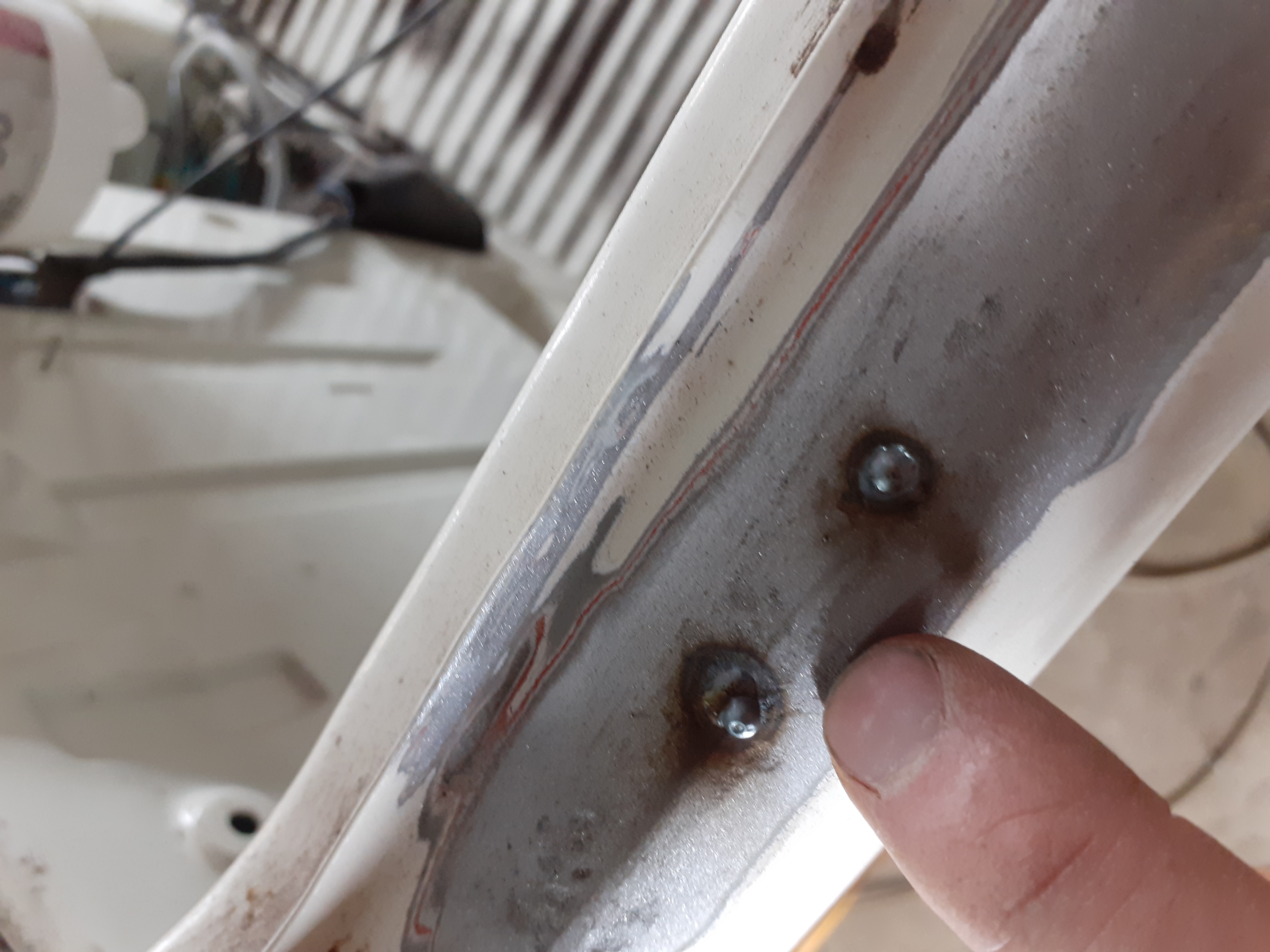

Ich habe die letzte Tage auch ein bisschen was gebrutzelt:
Trennwand raus und Drehkonsole rein
Und dann noch den Scheibenrahmen saniert

Peter E. hat geschrieben: 27.04.2020 20:22
koyote007 hat geschrieben: 26.04.2020 15:31 ...es geht vorwärts :gut:
Hey Heiko,
schön zu hören, dass du wieder aktiv bist :dafür:
Denk dran an den Schweißpunkten auch von innen zu versiegeln 😉👍
