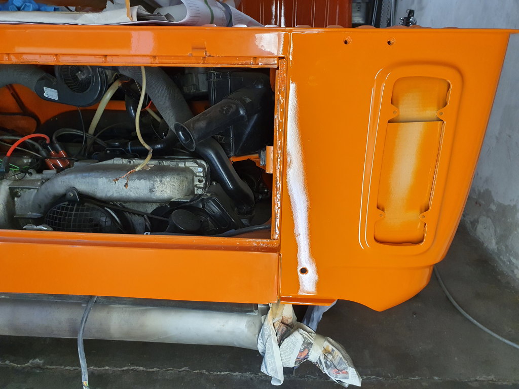

Ansonsten habe ich heute den Decklack aufgetragen:
Leider etwas viele Staubelemente im Lack, aber die kann ich ja noch raus polieren wenn der Lack hart ist.
Auf jeden Fall geht es wieder aufwärts.
Was der Lackierer da aber gemacht hat ist mir absolut schleierhaft.
Da sind zwar kleine Stellen geschweißt gewesen und kleinere Dellen im Blech.
Aber das hat auf keinen Fall den Spachtel in der Menge gerechtfertigt.
Nun ist das wieder mit minimalem Spachtel repariert und die Werkswellen sind wieder im Blech erkennbar.
Dafür ist der Bus 5kg leichter :D
Ich muss mir morgen mal bei Tageslicht die Farbunterschiede ansehen.
Aber das ist dann halt so. Man kann ja nicht alles haben.
Es geht auf jeden Fall wieder aufwärts :dance:

Leider passt der Farbton nicht 100%
Aber ich stehe gedanklich ja eh schon vor einer Rundum Lackierung.
Das mit der Spachteldicke wird ja nicht lange gutgehen vermute ich.
Und dann wird es auf Dauer halt rundrum der Mipa Lack in hoffentlich einer Farbe.
Es ist mir echt unbegreiflich, was der Lackierer da gemacht hat.
Der hätte Bildhauer werden sollen :wink:
Was solls, jetzt wird die Doka erst mal wieder benutzt.
Dafür ist sie ja schließlich da.
