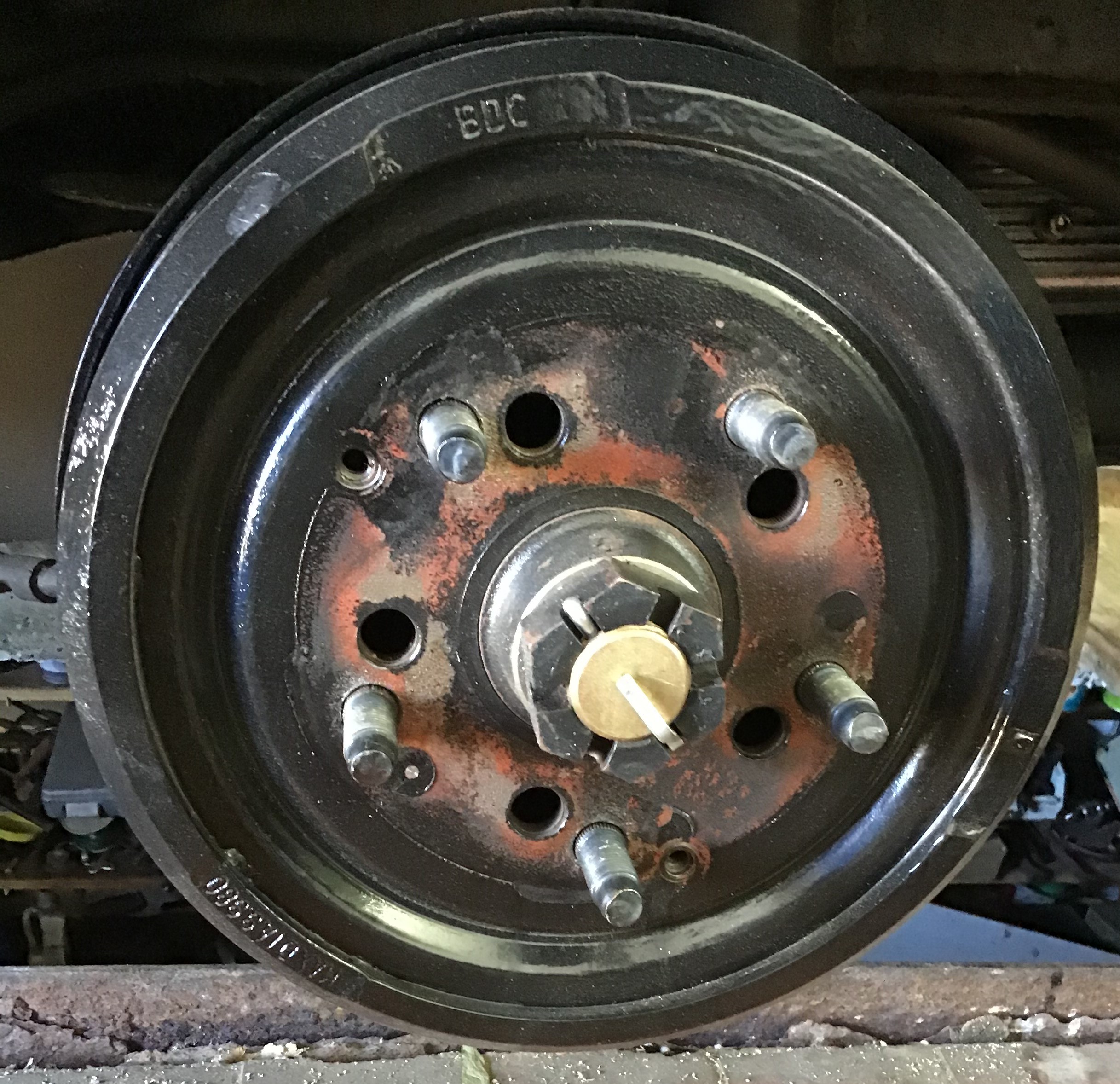

habe das gleiche Thema. Der holländische Vorbesitzer hat die 5x112er Bremstrommeln auf 5x130 umbohren lassen, habe der TÜV ein Bild gezeigt und der hat gleich abgewunken. Also zurückbauen auf 5x112, aber mit Distanzscheiben bringe ich die Räder nicht mehr in den Radkasten.

Öhm, die 5*112 auf 5*130 umgebohrt???
Wo sitzen denn da die Bohrungen bitte, das gibt die Radnabe doch gar nicht richtig her. Damit sitzen die Bolzen viel zu nah am Rand (wenn überhaupt), und ich bin mitunter froh dass es den TÜV gibt. Sorry...

Sieht so aus.

Beitrag von Steve »
doch, je nach Bauform geben die das her, sind ja nur 9 mm radiale Differenz . Man muss nur dass kleine Loch im Bild zuschweißen und die Bolzenbohrungen in die Speichen setzten. Sollte natürlich fachmännisch ausgeführt werden. Die halbversetzte Version wie oben zu sehen gefällt mir nicht so gut, ist der der Form der originalen Naben geschuldet die anstelle der kleinen Bohrung eine große Aussparung haben. Ich persönlich fahre aber auch lieber mit Adapterplatten und würde auch niemandem dem Umbau empfehlen. Ist ja genug Platz auf der Hinterachse für Adapter sogar mit 6 Zoll Füchsen.
