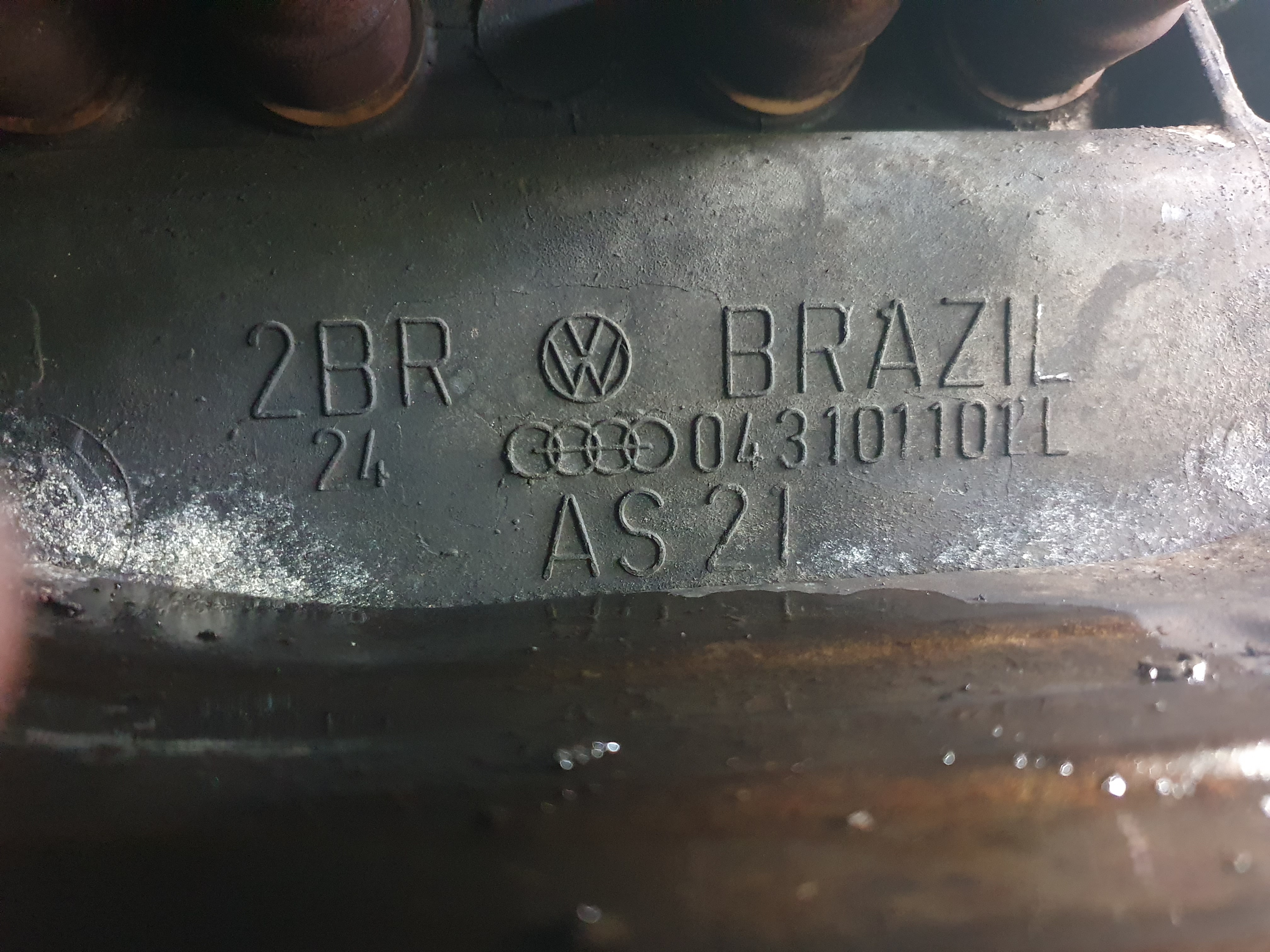

ich habe einen T2b 1,6 mit 1570 ccm von 1973 (Typ22 / 0600 934) gekauft und sogleich mit der Restauration begonnen.
1. Habe zunächst die Karosserie innen und außen entkleidet sowie Motor und Getriebe abgelassen. Beim Blick in die Lektüre habe ich gfestgestellt, dass an Stelle eines 34 pict 3 ein 30 pict 2 Vergaser verbaut ist. Dann habe ich nach dem Motor geschaut, wo ich 2 Nummern gefunden habe. Links steht 043101102G und rechts ist die Nummer 043101101L zu finden (siehe Fotos). Kann mir bitte jemand sagen, was das für ein Motor ist und ob das Tüv-Relevant ist.

Das was du da fotografiert hast sind nicht die Motornummern.
Fotografiere mal bitte den Bereich um den Fuß der Lichtmaschine.

Danke für den Hinweis. Bin am Montag wieder in der Werkstatt und werde das machen.

Hat das Gebläse denn überhaupt die sog. "Hundehütte", also den versetzten Ölkühler? (Griff nach vorn links am Gebläsekasten.)
Wenn der Motor schon ausgebaut ist, dann bitte auch die Ansicht von vorne (also von der Schwungscheibenseite her) fotografieren.
Ja und wenn möglich, dann bitte auch den ganzen Motor in voller Breite, so dass man auch die (An-) Saugstutzen mit sehen kann.

Re: Neur T2, meim Projekt
Hier die Fotos, die ich gestern schon gemacht habe. Werde morgen weitere einstellen.
Das dürfte ein 47 PS-Motor sein, Kennbuchstabe B vor der Motornummer. Dazu passen Vergaser und Verteiler. Und der Einkanal-Ansaugtrakt.
Und Brazil steht auf dem Gehäuse, da es wahrscheinlich ein Austauschmotor ist. Problem: Eigentlich bekommst Du ihn nicht eingetragen, da für diesen Motor kein Abgasgutachten vorhaneden ist.
Motor passt nicht zum Fahrzeugschein und Modelljahr.
(Deiner hatte wohl mal einen 50PS AD Motor, der dann laut Fahrzeugschein mal in eine 50PS AS ausgetauscht wurde)
Der Motor scheint auch wild zusammengewürfelt zu sein - nicht nur die Brasilien-Teile -
zum Motor würde z.B. ein kleine Gleichstromlima passen, statt der verbauten neueren großen Drehstromlichtmaschine wie beim AS.
Wir suchen aber immer noch die eingeschlagene Motornummer (sofern er als Austauschmotor mit Brasilienteilen eine hat). Im Bild ist aus der Ferne nix zu erkennen: Und am besten auch gleich die Getriebenummer, damit man eine Idee hat, ob die Übersetzungen passen bzw der Brocken auch was fremdes ist. Passen würde z.B. etwas mit CE am Anfang, siehe: http://www.michaelknappmann.de/bulli/mi ... triebe.htm
