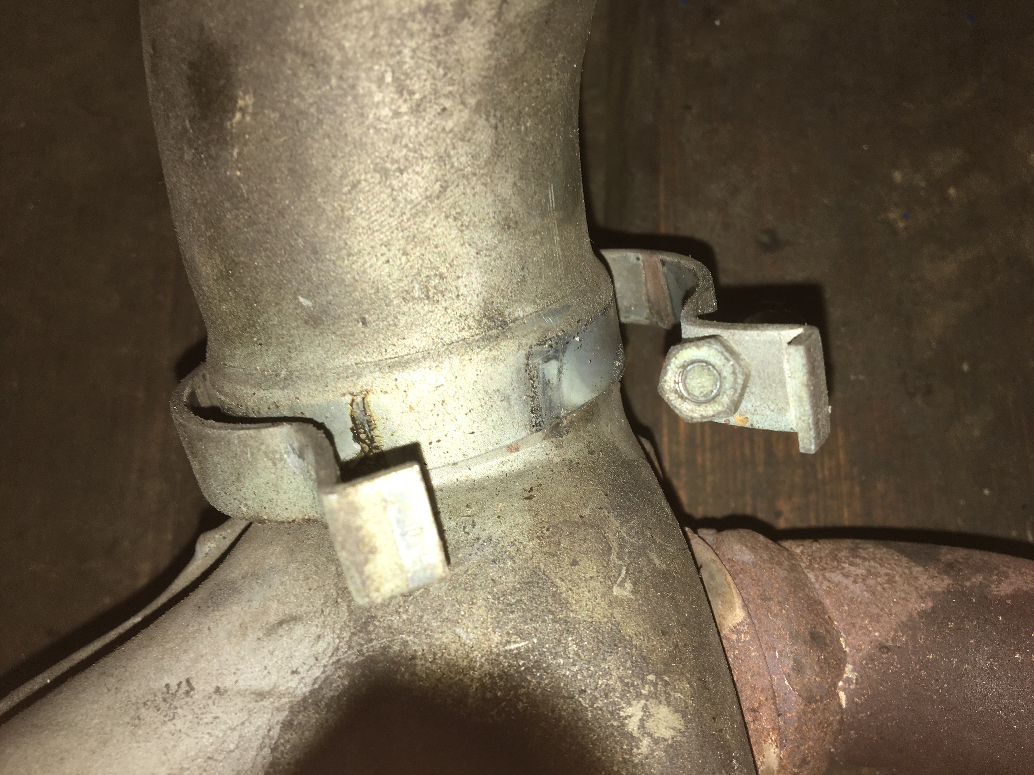

Also wie in meiner Vorstellung schon angekündigt hier nun mein Hilferuf.
Ich hab mir hier im Technikforum schon einiges zu dem Thema durchgelesen aber irgendwie nichts 100%ig passendes für mich gefunden.
das Problem ist, das es während der Fahrt im Innenraum stinkt. (seit dem ich den Bus fahre, ob es nach Benzin, Öl oder Abgasen riecht, kann ich leider schwer sagen)
Manchmal stärker manchmal schwächer.
Jetz habe ich den Bus ausgewintert und will nun endlich das Problem lösen.
Die erste Vermutung die ich gehabt habe war natürlich der Wärmetauscher, den habe ich jetzt mal runtergeschraubt um zu schaun wie der drinnen aussieht:
Hier die Ansicht des linken Wärmetauschers (die Abgasrohre sind ziemlich rostig)
Hier noch der Anschluss zum Auspuff
Nachdem ich jetzt den linken Wärmetauscher mal runtergeschraubt habe sind hier noch ein paar Fotos von den Anschlüssen:
die Anschlüsse zum Zylinder
Hier noch der Blick in den Wärmetauscher
Ich kann morgen noch ein paar Bilder vom rechten Wärmetauscher machen (der noch montiert ist) . kann es sein das durch undichte Stellen , außerhalb des Wärmetauschers Abgas in das Lüftungssystem kommt
z.B.: hier:
Prinzipiell schaut der Wärmetauscher ganz gut aus, ich habe versucht mit Druckluft zu überprüfen ob die Abgasführung dicht ist. (mit Papier die Rohre zugestopft) Das hat nur mäßig funktioniert. Hat hier wer einen Tip, wie man die Dichtheit überprüfen könnte?
Ich muss dazu sagen, dass mir leider die unteren zwei Lüftungsbleche fehlen. Kann das einen Einfluss haben?

Re: Abgasgeruch Innenraum
auf den Bildern wo der Anschluss Zylinderkopf-Wärmetauscher zu sehen ist sieht es so aus als ob die Dichtung - das ist eine Kupferdichtung - nicht 100% abdichtet. Eine Seite ist schwarz und hier strömen Abgase aus. Das soll so nicht sein!
Die haben mit Deinem Geruchproblem nichts zu tun sorgen aber dafür das dem Motor die Kühlluft welche um die Zylinder geleitet werden soll nach unten abhaut. DAS IST NICHT GUT; garnicht!
Gruß Bernd
Das sind die beiden Bleche welche unten zwischen Motorblock und Wärmetauscher montiert sind; richtig?Van_Morrison hat geschrieben: ↑04.05.2020 18:56 Ich muss dazu sagen, dass mir leider die unteren zwei Lüftungsbleche fehlen. Kann das einen Einfluss haben?
Gruß Bernd
Jetzt hab ich Deine Vorstellung gelesen.
Also der Motor wurde neu gemacht; erst kürzlich...
Dann fahr da wieder hin und sag der Werkstatt sie sollen die Wärmetauscher spannungsfrei an den Zylinderköpfen montieren. Dann passt wahrscheinlich ohne Nacharbeiten der Auspuff nicht mehr. Dann müssen sie halt nacharbeiten bis er passt. Aber bitte nicht einfach zusammenschrauben mit aller Gewalt - das hat nämlich schon dazu geführt das der Anschluss undicht ist und Du vergast wurdest.
Weiter sollen sie die Heizungsrohre mal richtig montieren - auf dem einen Bild sieht man das da eine Schelle fehlt und bestimmt die Abgasluft den Weg über die Heizung in den Innenraum findet.
Dann sollen sie die zwei fehlenden Luftleitbleche auch noch auftreiben und montieren da der Motor so nicht richtig gekühlt wird und ihm das bestimmt nicht gut tut.
Vielleicht gibt es noch weitere Mängel.
Wenn das alles behoben ist würde ich nach einer anderen Werkstatt schaun.
Gruß Bernd

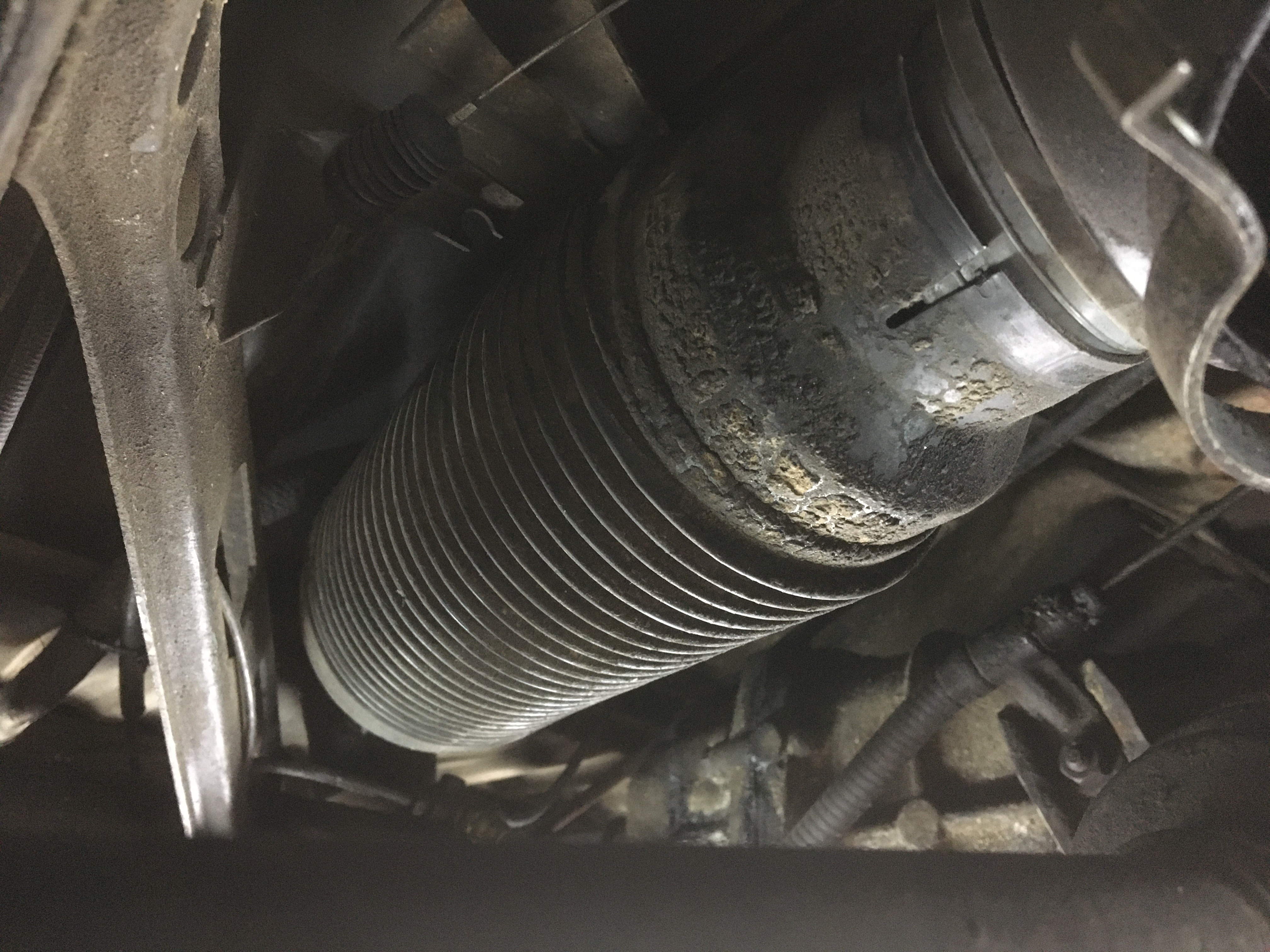

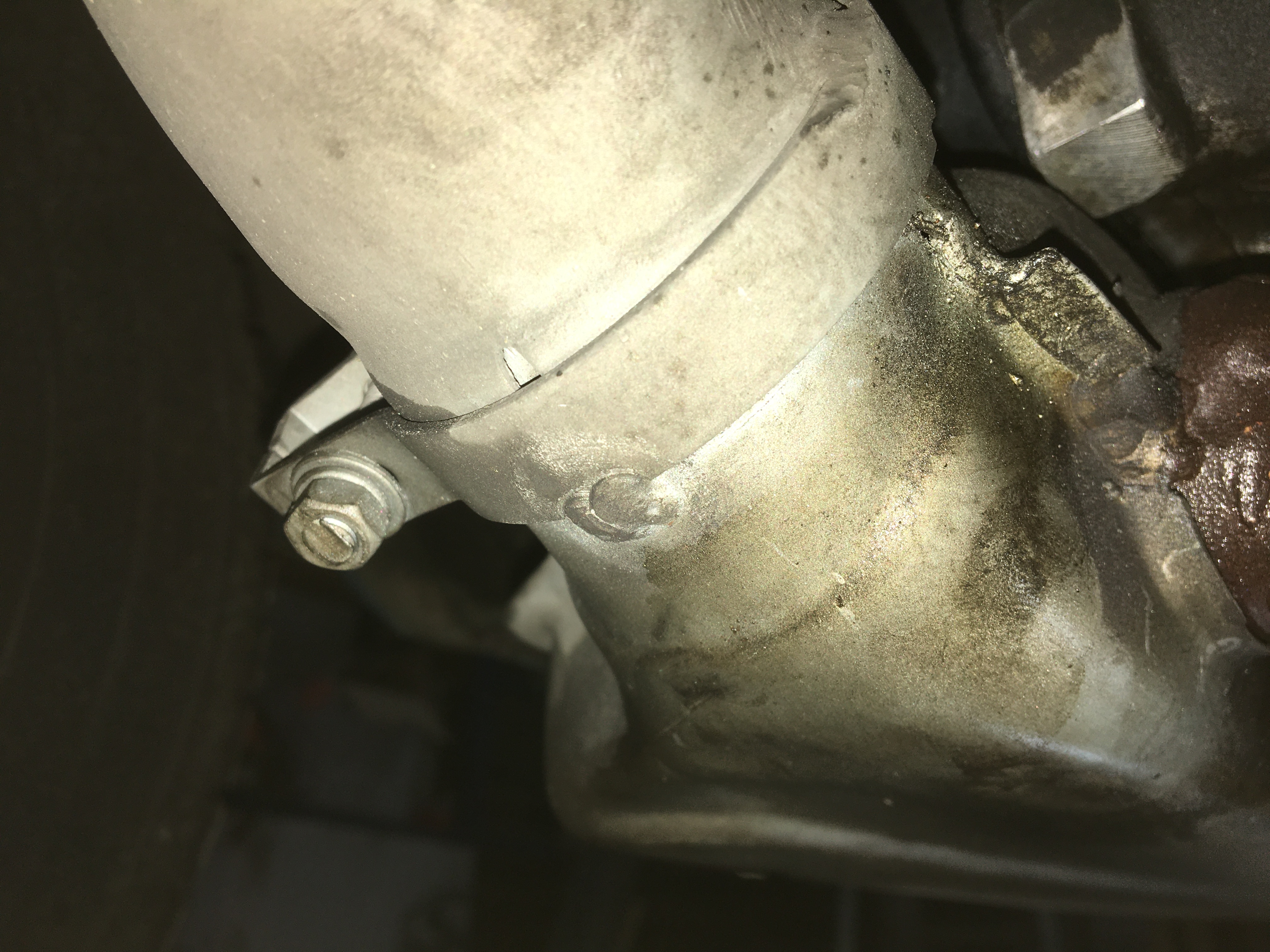

also ich hab hier noch ein paar Fotos von dem rechten Wärmetauscher der noch montiert ist.
Ich bin mir nicht ganz sicher ob ich den jetzt auch noch runterschrauben soll, aber wenn schon der Auspuff herunten ist, ist dass ja eigentlich schnell gemacht.
Dann kann ich auch gleich schauen, wie der innen ausschaut.
Hier bin ich mir nicht sicher warum das Heizungsrohr an den Wärmetauscher angeschweißt wurde. Hier wurde der WT-Stutzen auch eingeschnitten. (Damit er ins Heizungsrohr passt?).
Beim linken Wäremtauscher wurde übrigens das selbe gemacht. hier die Fotos vom ausgebauten linken WT
Und würdet ihr hier neue Dichtungen reingeben? eine Dichtung kostet 3€ habe ich grad gesehn.
Danke Vorweg für die Hilfestellung, bin echt froh über euren Support.
lg Marco
Da ich den Wärmetauscher gerade selbst demontiert habe, muss ich diesen auch wieder montieren.
Danke für deinen Hinweis, den werd ich berücksichigen . Gibts hierzu einen Tip von euch? Vlt eine Angabe zum Drehmoment oder etwas auf das ich achten muss beim montieren.
Könnte es auch an den Stutzten von den Wärmetauscheren liegen ? hab mal ein Detailfoto gemacht
Die zwei Blech werd ich mir bestellen.
lg Marco
die Wärmetauscher sehen gut aus - sind die neu gekommen? Alt sind sie nicht.
Probier mal an dem noch montierten ob Du eine der beiden Schrauben nachziehen kannst. Das Anzugsmoment ist 20 Nm - also mit Gefühl.
Es ist leider so das die Wärmetauscher - besonders die Repro-Teile nicht besonders gut passen.
Wenn Du beide Wärmetauscher an den Zylinderköpften ohne Auspuffendtopf wieder montiert hast - mit 20 Nm angezogen - wird vermutlich der Auspuffendtopf nicht mehr passen.
Wenn das so ist haste die Ursache vermutlich gefunden. Die Werkstatt kann die Anlage vormontiert haben -also Wärmetauscher und Auspuff zusammen und dann passt es eben an den Zylinderköpfen nicht und hier pfeifen die Abgase an der Dichtung vorbei.
Gruß Bernd
Gruß Bernd
