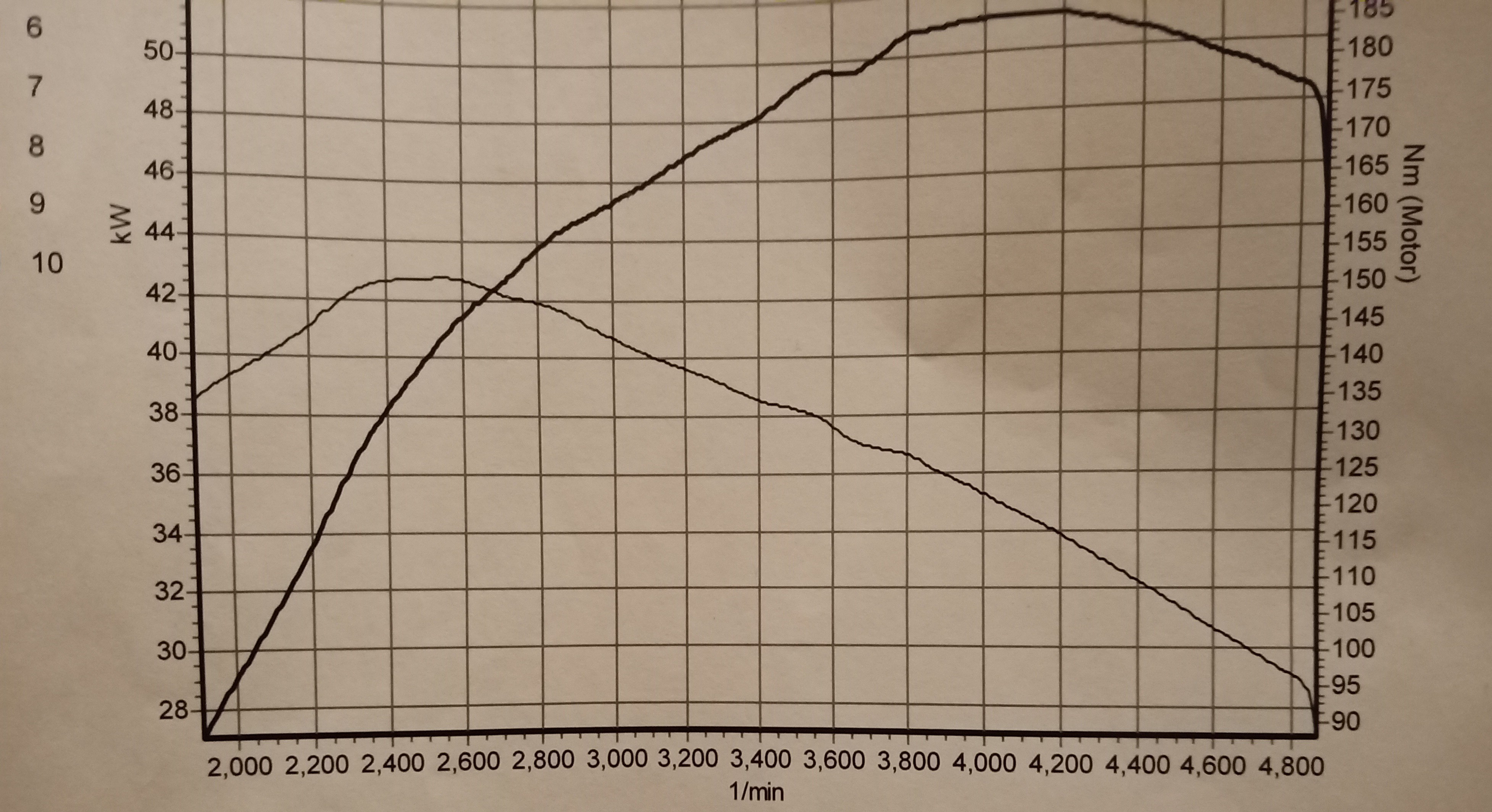

endlich war der Motor zur professionellen Einstellung.
Wie gedacht lief er im Volllastbereich deutlich zu mager.
Als größtes Problem hat sich der Luftfilter entpuppt. Der Motor bekommt über den originalen Ölbadluftfilter einfach zu wenig Luft. Die Öffnung des Schnorchels ist einfach zu klein und dann muss sich die Luft auch noch durch das Öl quälen. Im Teillastbereich waren die Werte wegen fehlender Luft echt übel.
Nach einiger Arbeit des Teams von IOZ ist jetzt ein stimmiger Kompromiss entstanden und der Auftrag an mich den Filter umzubauen auf ein K&N Filterelement. Dazu muss aber noch ein Weg gefunden werden die Öffnung zu vergrößern. Mal sehen.
Stand heute leistet der Motor 51,1 kW bei 4166 U/min also ca. 70 PS und hat ein Drehmoment von 153 Nm bei 2555 U/min.
Das Leistungsplateau liegt bei ca. 3800-4300 U/min.
Das Drehmomentplateau bei ca. 2300-2600 U/min.
Zum Test wurde ein Prüfstandslauf ohne Luftfilter gefahren. Dabei kamen 5PS mehr heraus.
