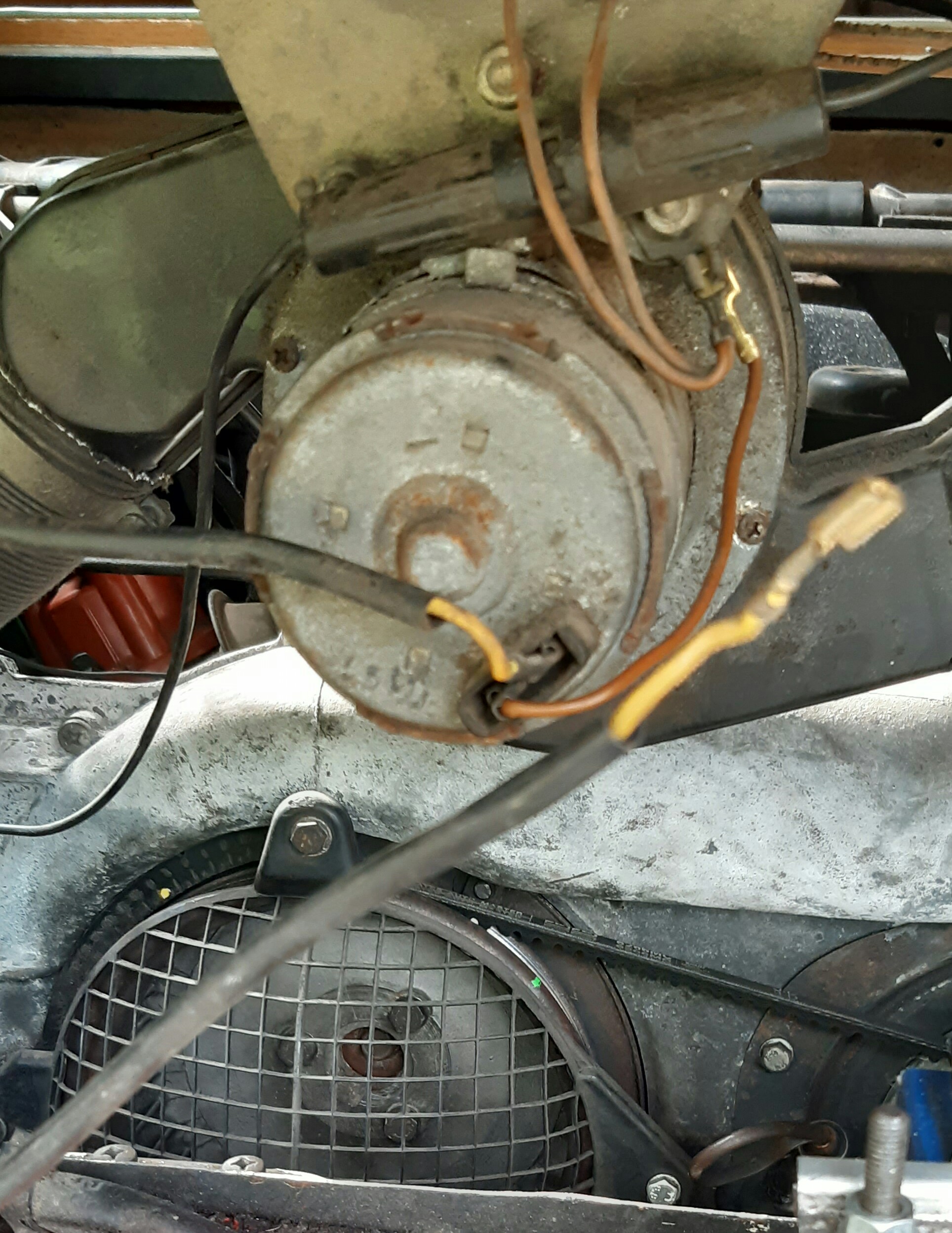

Muss dieses Thema mal hier nochmals aufgreifen, da ich sonst nicht fündig wurde.
Wo kommt vom Gebläsemotor das gelbe Kabel ran? Lag im Motorraum nur lose drinnen.

Normalerweise an das Relais J14, wo auch das Kabel von der Sicherung S18 hingeht. An beide Klemmen J und B.

Das Relais, welches oberhalb davon hängt?

Wahrscheinlich schon.

Es würde die Sache etwas einfacher machen, wenn man wüsste um welches Modelljahr und ob EU - oder US-Variante man rätselt :roll:
Gelbes Kabel ist mir so erst mal dahinten nicht bekannt - am Lüfter und Relais sind gelb-schwarz-gestreifte Kabel.
Vielleicht mal ersetzt worden? Wenn es das gelbe Kabel im Bild aus dem Lüftermotor ist (man kann es nur ahnen, man sieht im Bild nicht den ganzen Kabel Verlauf - nur zwei ähnliche Enden), muss das andere Ende ins J14 Relais - bzw. an zwei Anschlüsse des Relais J & B. Das braune ist ja nur Masse und wird den Lüfter nicht viel bewegen...
