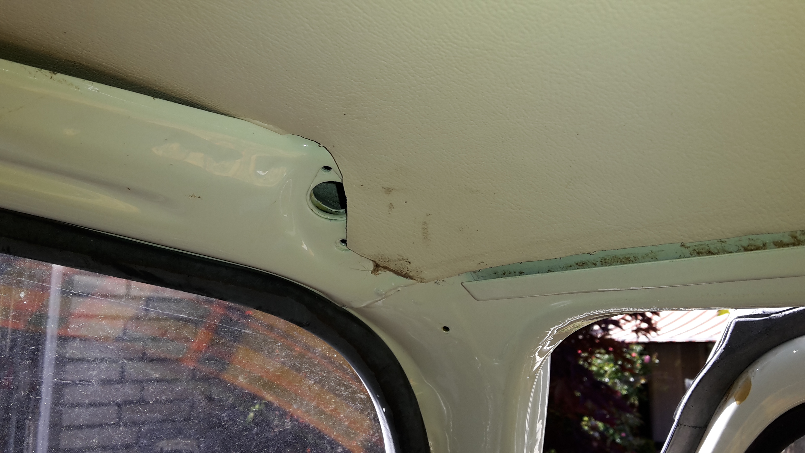

ich möchte den Dachhimmel einziehen.
Könnt Ihr mir sagen, wie ich den vorne und in den Ecken (dort, wo auch die Sonnenblenden befestigt werden) einfädeln muss. So siehts im Moment aus.
Teilweise sitzt die Pappe noch nicht richtig in den Schienen. Über dem Scheibenrahmen kommt die Pappe hinter das Blech, richtig?
Außerdem würde mich interessieren, wie die Pappe oben am Scheibenrahmen befestigt wird. Die Pappe liegt hinter dem Blech, wenn ich nun eine Schraube in das Blech hinein schraube, geht sie zwar durchs Blech aber eben nicht durch die Pappe, weil ich nicht von der anderen Seite dagegen drücken kann. Gibt's da nen Trick?

Am Besten ist es, sich vorher eine Schablone für die Erfassung der Kontur anzufertigen.
Ja, die Frage tauchte schon öfter auf:
https://forum.bulli.org/viewtopic.php?f ... 05#p190628
… nicht richtig!
Beim Westfalia-Himmel eben nicht und für die äußere Befestigung der Sonnenblenden gab es jeweils Plastikunterlagen.
… die Dachverkleidung auf dem Scheibenrahmen aufliegen lassen!

der Himmel ist vorne schmaler als hinten. Leg ihn etwas weiter hinten ein, so dass vorne noch Platz ist bis zu dem Blech, wo der Himmel drunter kommt. Klemm jetzt einen weiteren Streifen Plattenmaterial so unter den Himmel vorne, dass sich eine Art "Rampe" ergibt, eine Überlappung mit dem Blechstreifen über der Frontscheibe sozusagen. Jetzt kannst du von hinten mit einer angelegten Latte den Himmel nach vorne klopfen und er rutscht mittels des zusätzlichen Streifens unter das Blech. Nicht zu weit, damit du den Streifen wieder rausziehen kannst. Dann in die endgültige Position klopfen.

wie schon von Norbert geschrieben gehört der Westfalia Himmel nicht zwschisch das Blech des Scheibenrahmens und die Dachhaut sondern unten aufliegend auf dem Scheibenrahmen. Evtl. sitzt er in den Schienen wenn er vor unter dem Rahmen hängt statt dahinter zu klemmen. Vielleicht er er auch zu schmal. Hast du ihn selber geschnitten? Mit der Form für vorne könnte ich weiterhelfen. Ich habe meinen kompletten Himmel mal digitalisiert. Ist zwar für einen T2A Camper aber die Form vorne sollte identisch sein.

so sollte das beim Westfalia aussehen. Die Sonnenblenden sind in den Ecken, wie Norbert schon geschrieben hat, mit Abstandshaltern montiert, so dass die Blenden sich noch ausklappen lassen.
Fixiert wird der Himmel bei mir mit zwei schrauben im Bereich der Sonnenblenden.
