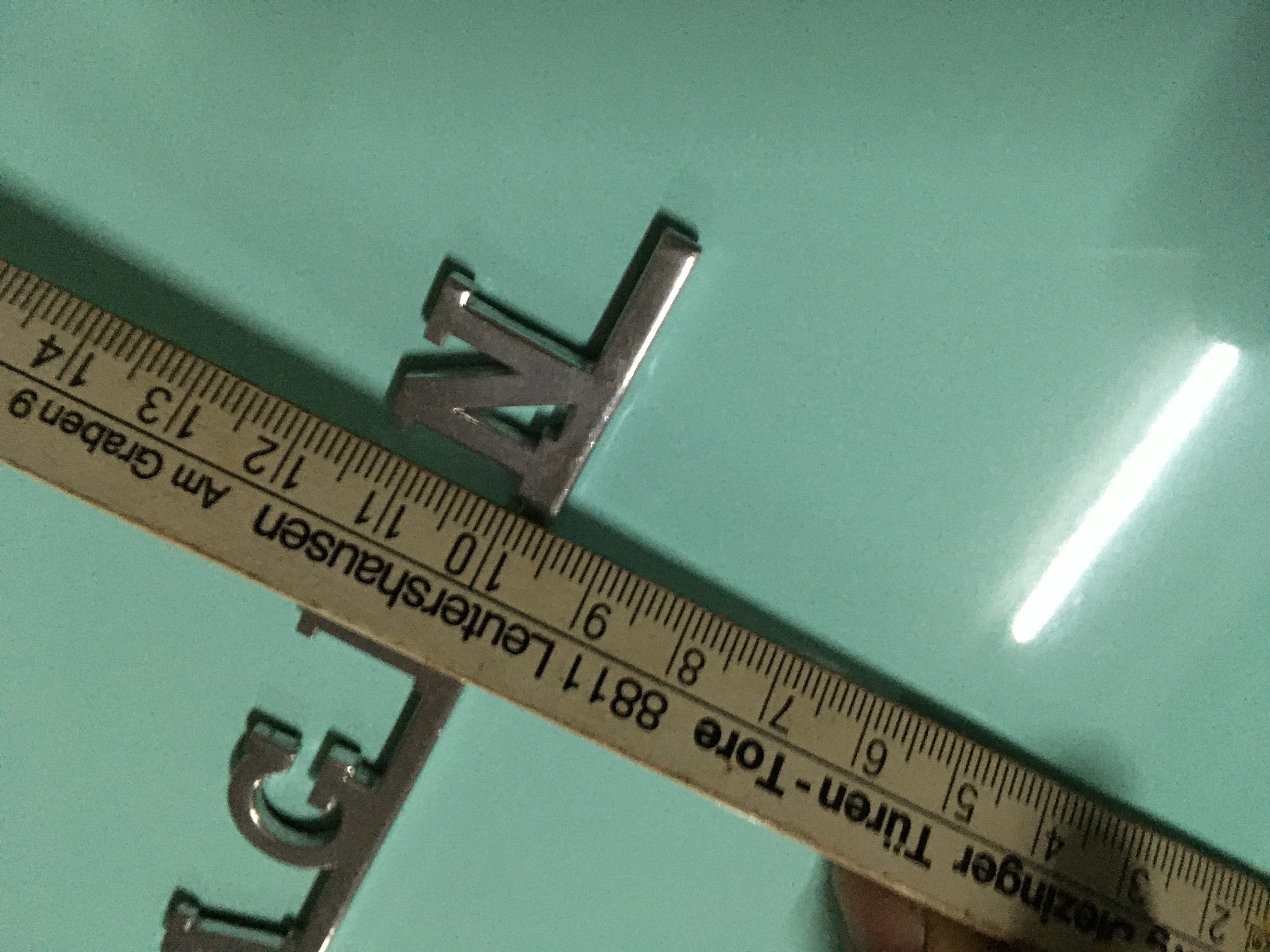

Also: Gesagt - Getan - Danke für den Tip mit dem Schaumstoff-Klebeband.
Ich war beim ATU - Ein Laden den ich wirklich nur äußerst ungern betrete - Die Beratung und Auswahl war bei diesem Besuch noch unterirdischer als vor 10 Jahren als ich das letzte mal drin war - Das Klebeband hatten sie da - Aber kein Schleifpapier feiner als 240
ich musste spontan an das Video denken wo mit ner Baulatte Spachtelmasse aufgetragen wurde aufn Bus. Egal: Zurück zum Thema:
[Werkzeug]
- Glasplatte oder glatte Fläche
- Schleifpapier 500 oder Ähnlich
- Normales doppelseitiges Klebeband
- Schneidbrettchen
- Poliermittel
- Bremsenreiniger oder Silikonentferner
- Dekorstreifenklebeband vom ATU (Hersteller war bei mir HPX)
- Cutter oder Skalpel
- Lineal
- Schnittunterlage und Streifen Panzerklebeband
- Heissluftfön (je nach Außentemperatur)
[Schritt-Für-Schritt]
1. Auf einer Glasplatte das 500er Schleifpapier ausbreiten und die Rückseite des Schriftzugs planschleifen.
2. Schriftzug mit normalem Doppelseitigen Klebeband auf ein glattes Schneidbrettchen aufkleben, damit sich dieses nicht verzieht beim
3. Polieren
4. Auf die Schneidunterlage einen Streifen Panzertape aufkleben und dann das HPX-Klebeband aufkleben. Das Panzertape fungiert hier als Trägermaterial, von dem man das HPX-Band auch wieder ablösen kann ohne Klebekraft zu verlieren. Mit dem Lineal in kleine Streifen schneiden.
5. Emblem Entfetten und Reinigen mit Silikonentferner
6. Stückchenweise das Streifenmaterial vom Panzertape ablösen und auf das Emblem auflegen.
7. Auto Polieren
8. Auto Entfetten
9. Schriftzug aufkleben (evl. Schablone aus Pappe bauen) Die korrrekte Position des "VOLKSWAGEN"-Schriftzugs bei meinem 69er ist: 8cm von Links, 9,6cm von Unten, es gibt nur einen Versuch...
Da es bei mir unter 15 Grad hatte (Anwenderhinweis vom HPX-Band) habe ich den Schriftzug und die Heckklappe mit dem Heißluftfön leicht angewärmt. Das klebt dann deutlich besser.
Viel Erfolg,
Niko
PS: Sollte noch jemand einen Fetzen HPX Klebeband benötigen und auch Angst vor dem ATU haben.... Ich hab genug übrig.

Frank_Hopfner
- Beiträge: 800
Re: Schriftzug Heckklappe
Hier die Bilder.
Frank_Hopfner
- Beiträge: 800
Fertig
