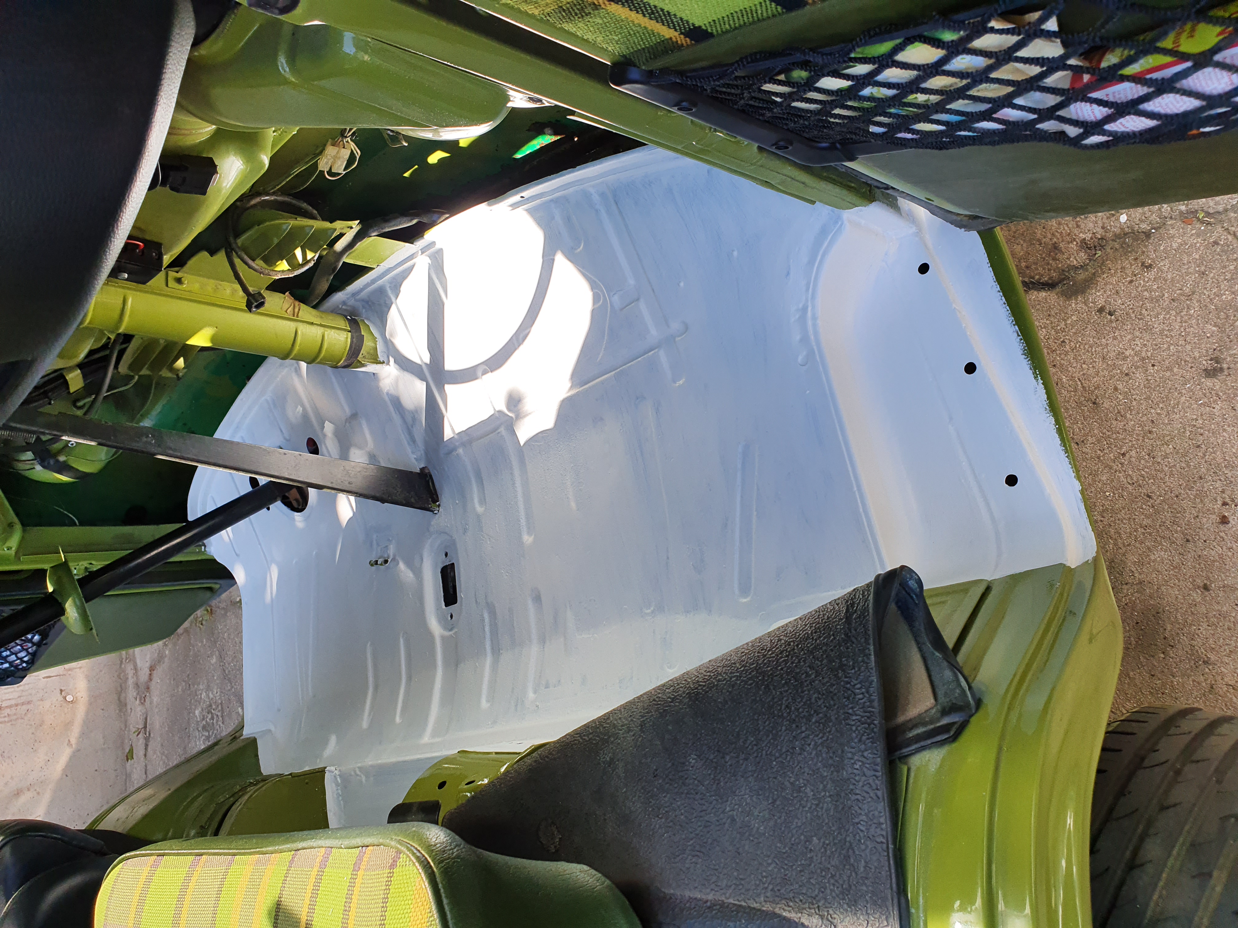

Ratte
Beiträge: 31
Registriert: 02.01.2010 11:19
Re: Fußboden Fahrerraum erneuern
Beitrag von Ratte »
bei meinem T2a Bus wurde die Ecke nur partiell instand gesetzt,
das Ersatzstück ist handgefertigt.
