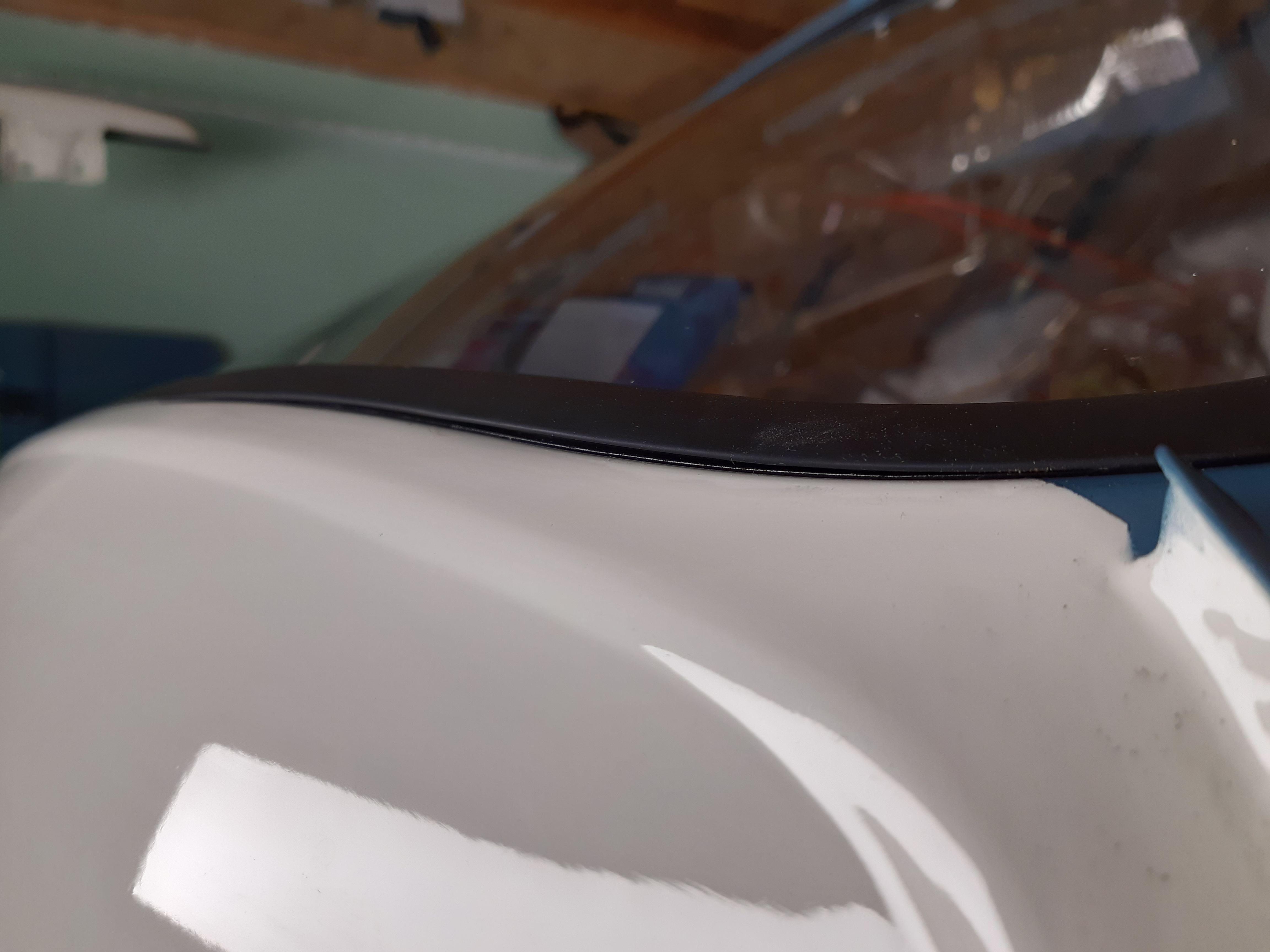

Ich habe heute mit 4 Leuten die Frontscheibe reingewürgt :argue:
Alte Scheibe, neue qualitative Dichtung.
Irgendwann war sie mit viel Kraft drin.
Nur lag oben rechts die äußere Lippe nicht am Dach an.
Hebt man nun die Lippe, erkennt man das sie trotzdem richtig, so wie überall sonst sitzt.
Die inneren Lippen meine ich.
Nur die äußere Lippe eben nicht.
Kennt jemand das Problem und gibts es ne Lösung?
