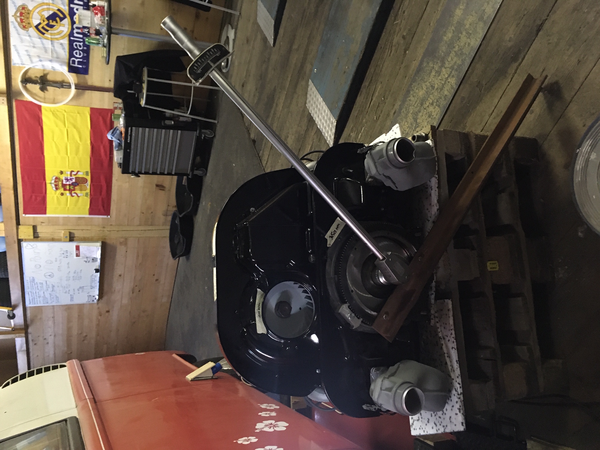

Schwungrad befestigen (305Nm)
Mit anständigem Werkzeug sind selbst 350Nm im Handumdrehn angezogen.
Und nicht über die Fahnen hinten an der Wand lästern... ist nicht meine Werkstatt :?

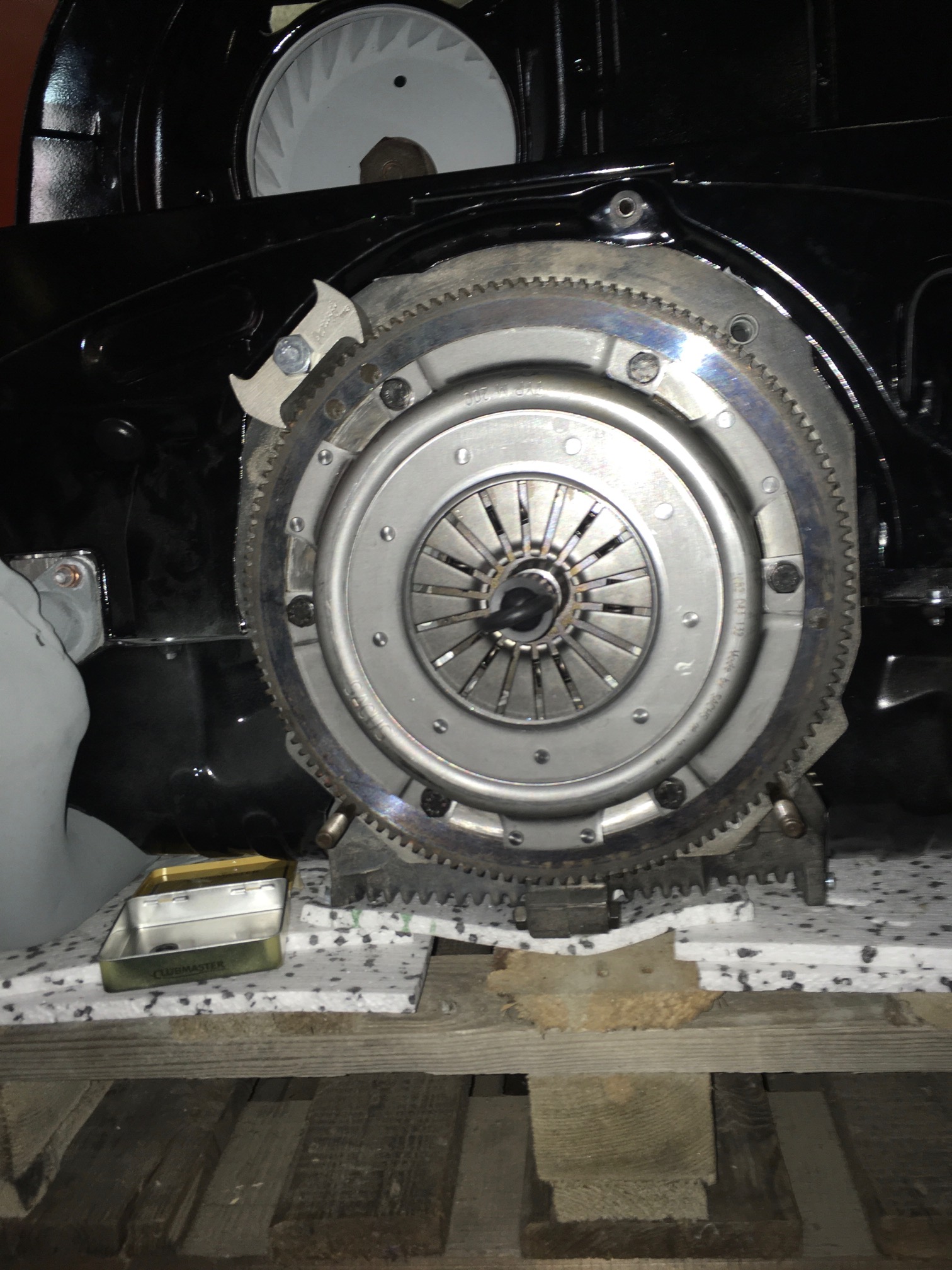

Neue Kupplung
Neue Kupplung
Fast zu schade um einzubauen.
Kupplung verbaut
Kupplung verbaut
Hübsch anzusehen.
