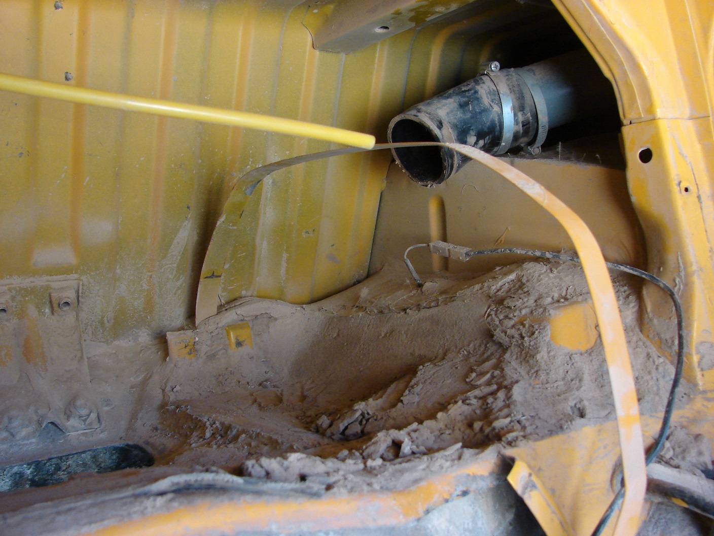

habe jetzt - wie von Norbert beschrieben - versucht Druck auf das System zu kriegen. Es kann aber kein Druck aufgebaut werden. Wenn man Luft reinpumpt, riecht es aus dem Tankraum jedoch stark nach Benzin. Ich denke dass der Verbindungsschlauch auf jeden Fall defekt ist, wie ja auch bereits einige von Euch aufgrund der Fotos vermutet hatten.
Hat jemand Erfahrung mit diesen Schläuchen, bzw. kann wer den einen oder anderen empfehlen?

Doch mir ist aufgefallen, dass die beiden angebotenen Schläuche ca. 330 mm lang sind. Ich habe einen 78er Bus und bei dem ist der Schlauch deutlich kürzer, nämlich nur ca. 120 mm. .
Jetzt weiß ich nicht, welches Baujahr Du hast und ob da in der Zwischenzeit etwas umgebaut oder geändert wurde, doch Du solltest zur Sicherheit noch mal genau auf die Länge achten.
Der Durchmesser war, glaube ich, 57 mm (für Blechrohr 58 mm). Zudem kann ich mich dunkel erinnern, dass da auch der Schlauch für den Mercedes Sprinter passte.
um es gleich vorweg zu nehmen, da kann ich Dir auch keine Empfehlung geben.

Nee, Wolfgang, schau mal in seine Signatur: '74er...
der hatte den langen Tankschlauch - Hubert hatte davon auch schon Bilder gezeigt -
vom Sprinter passt da leider nix (Best.-Nr. 901 476 0026, nur 98 mm, siehe https://www.vw-t2-bulli.de/index.php?gasolineline-de)...

seinerzeit habe ich bei meinem 75er (auch mit dem langen Schlauch) das späte Rohr mit Sprinterschlauch verbaut. Gab es noch als Neu teil.
Man kann aber auch das Rohr teilen und zwei Schläuche vom Sprinter verbauen. Hat einer im Forum schon mal gemacht.
