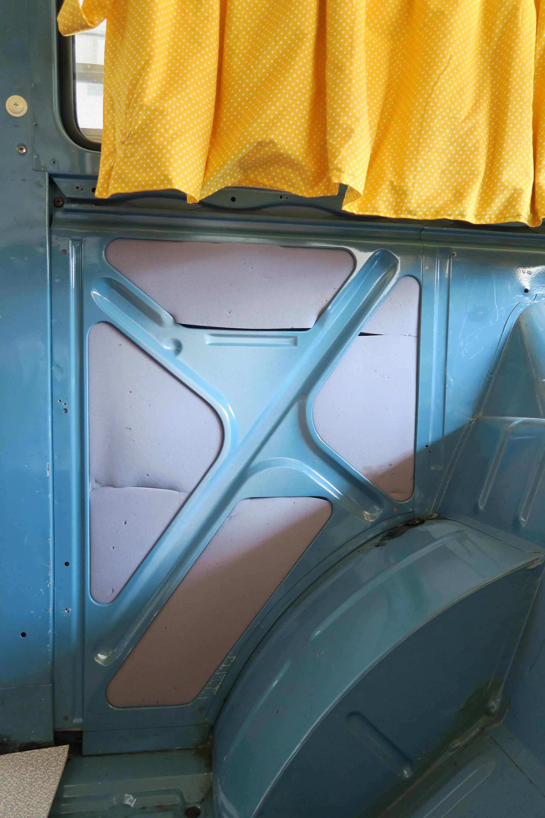

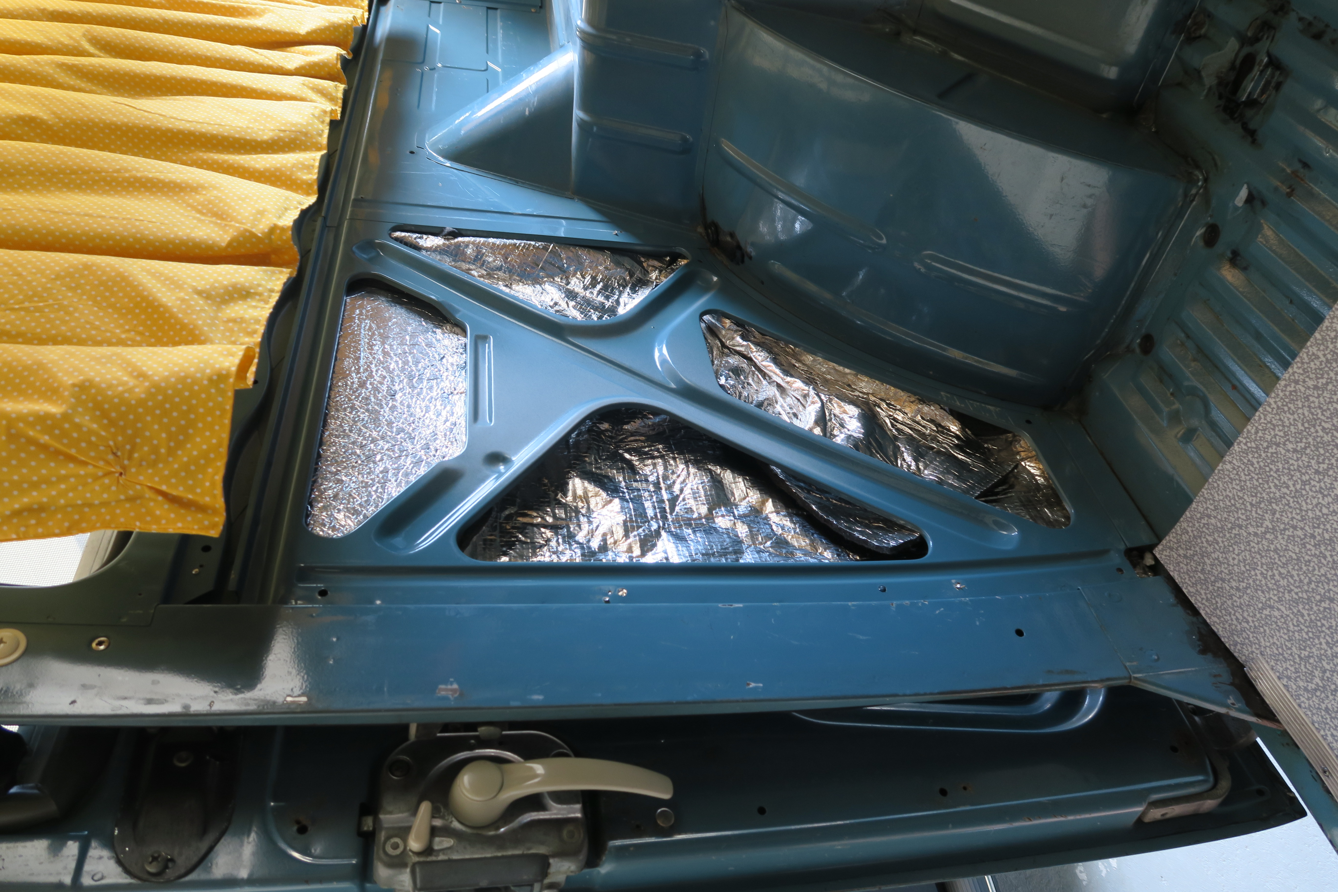

Dann hab ich mich an die Dämmung gemacht.
5cm dick und nicht geklebt, dass ich das im Bedarfsfall auch mal wieder ohne große Probleme entfernen kann.
Das alte, aber mal neu gemachte Styropor fliegt raus.
Auch diese Stelle wird komplett gedämmt.
So sah es das vorher links und rechts aus.

Beitrag von woita »
Die rechte Seite ist auch fertig.
Alles wieder angebaut und dann den Seitenschrank in Angriff genommen.
Alles abgewaschen und gereinigt. Die Holzoberflächen noch leicht geölt.
Das Zusatzbrett im hinteren Schrankteil ist wohl mal von den Vorbesitzern reingekommen und darf drin bleiben, weils ganz praktisch ist.
Damit die Klammern der Kederleiste nicht am Bus scheuern, ist ein epdm-Band montiert.
Schrank ist wieder drin und auch das Gepäcknetz montiert.
