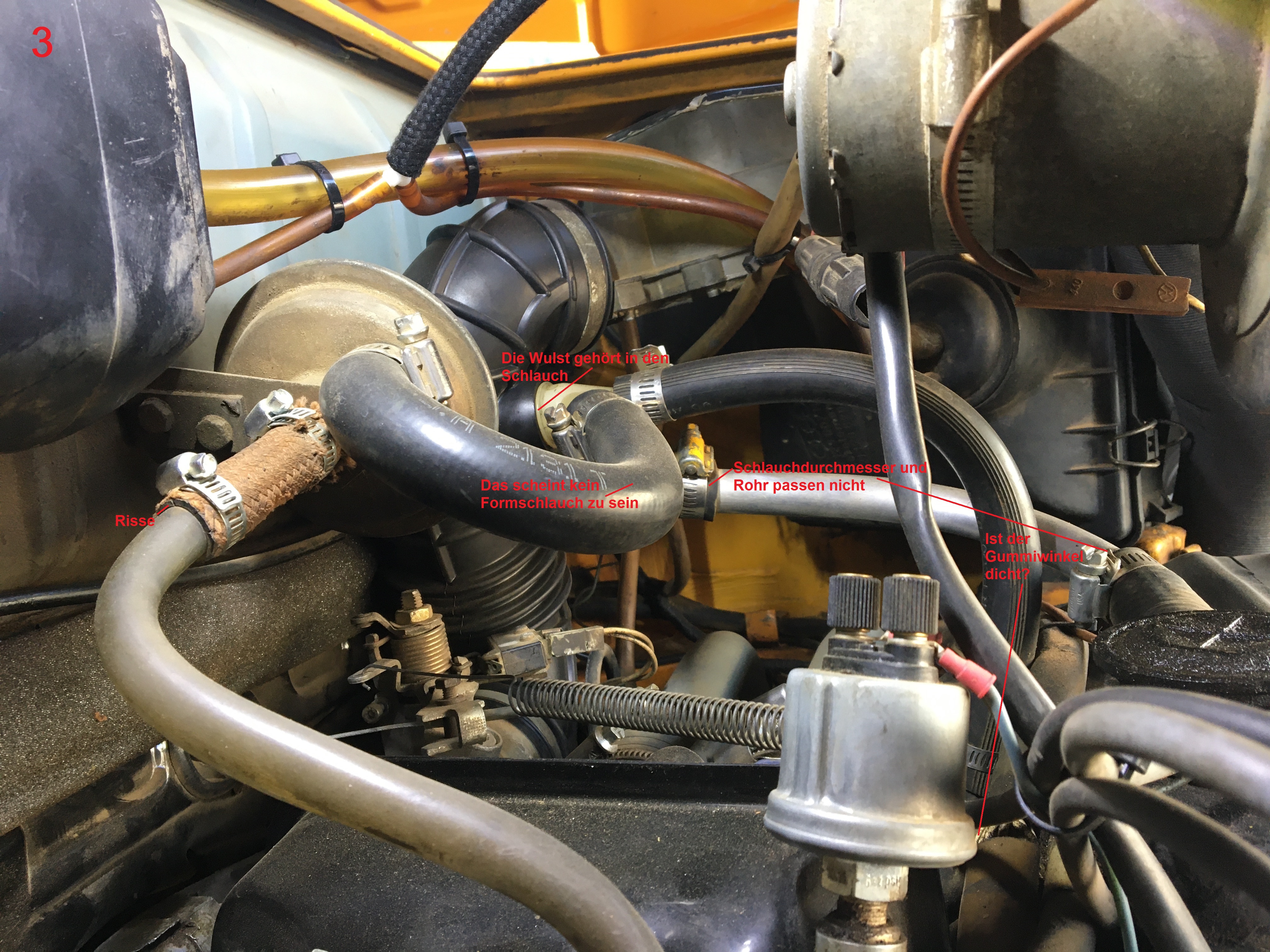

Ich habe mir noch einmal deine Bilder angesehen, da sind deine Schläuche zum Teil etwas suboptimal.
Ob das nun dicht ist kann ich nicht genau sagen aus der Entfernung.
Aber schau lieber zwei mal drüber, ob noch alle Schläuche richtig sitzen.
Du hast ja eigentlich diverse defekte Schläuche erneuert, von daher müsste der Motor eigentlich fetter und nicht zu mager laufen.
(Im Vergleich zu vorher...)

Prima, danke Thomas, ein feines Auge hast Du... :)
Zu dem, von Dir markierten Foto:
- Schlauch mit Rissen wurde erneuert (allerdings schon vor 3 Wochen, das kann "leider" nicht die Ursache sein)
- Wulst befindet sich jetzt im Schlauch, danke
- um den Rest kümmern wir uns noch :?
