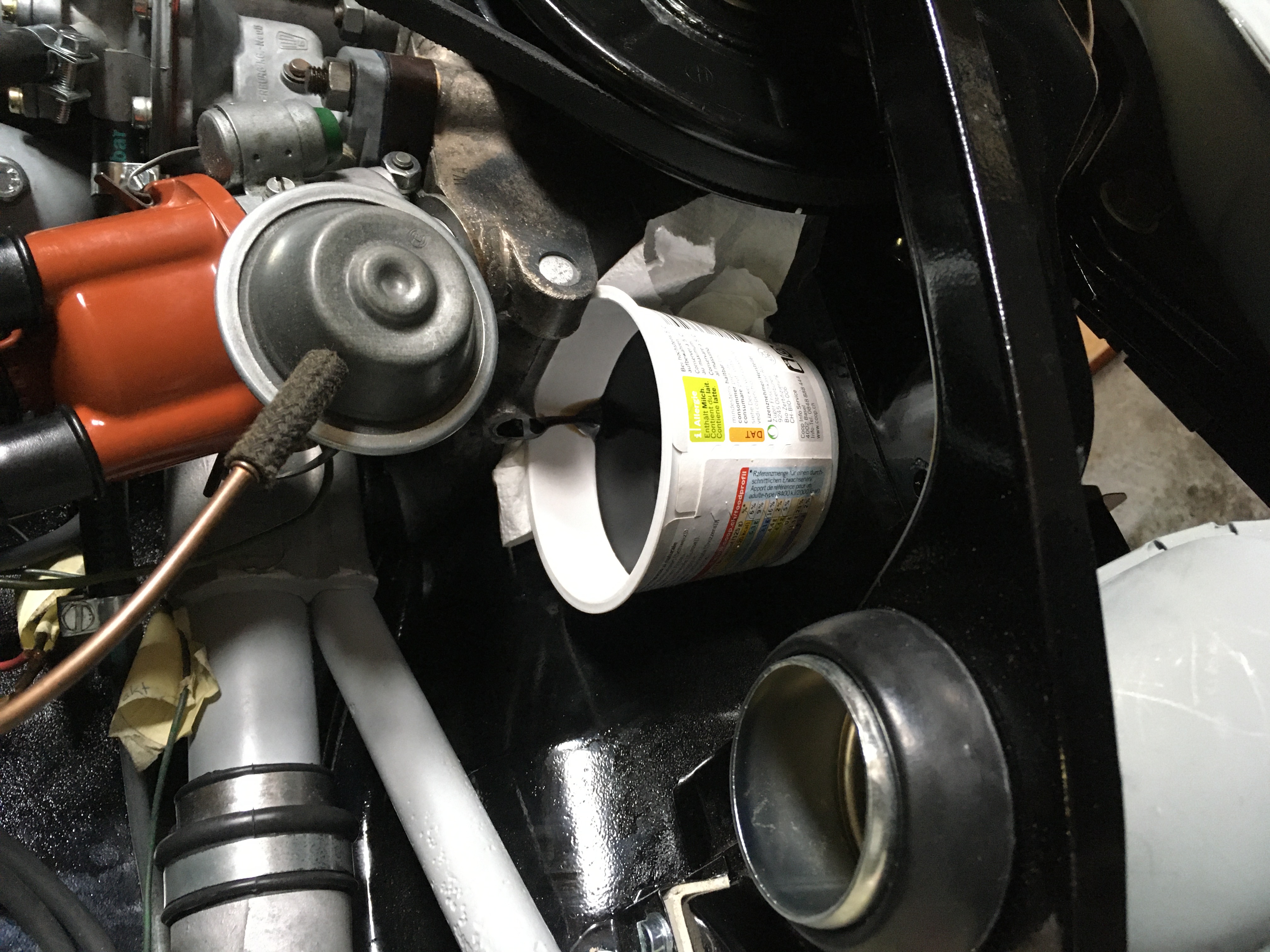

Hab eben auch mal den Öldruckgeber verbaut.
Nach 20sek rödeln kein Mucks an der Öldruckanzeige.

Ölstand immer unter Kontrolle und liegt knapp unter max.
Habe sicher schon 20x zwischen 5 und 15s georgelt.
Leichter gesagt als getan
Will den Motor - nach fast 2,5 Jahren Aufbau - ungern schrotten.

Was macht der Unwissende? Googeln...
Wär doch ein Versuch wert: Dieser Link eines Käfer-Forums.
Konkret: Bei Verwendung von FullFlow eine Ölleitung offen legen (anstelle des Öldruckschalters).
Könnte also doch ein Luftblase-Problem sein.
Steve
- Beiträge: 1340
Kerzen raus hilft in der Regel weil der Anlasser den Motor dann viel schneller drehen kann.
Der beste Tip bei widerspenstigen Motoren ist meiner Meinung nach immer noch 1 Liter mehr Öl einfüllen, dann muss die Pumpe nicht so hoch saugen.
Sobald der Druck da ist das überschüssige Öl wieder ablassen...
Avispa66
- Beiträge: 665
- Registriert: 08.12.2015 19:20
Ja, schau mal einer an
Steve, das war der goldrichtige Tipp
