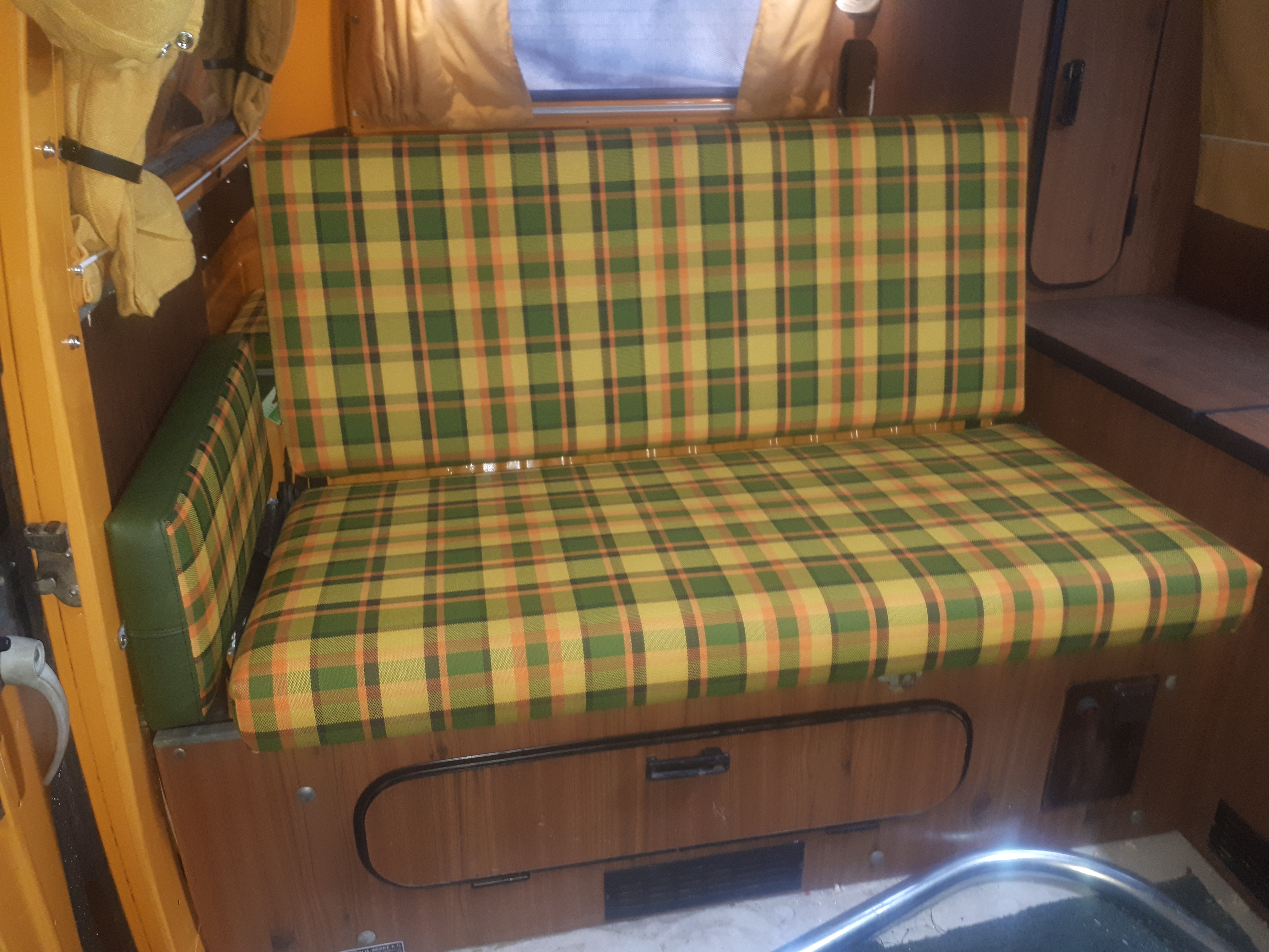

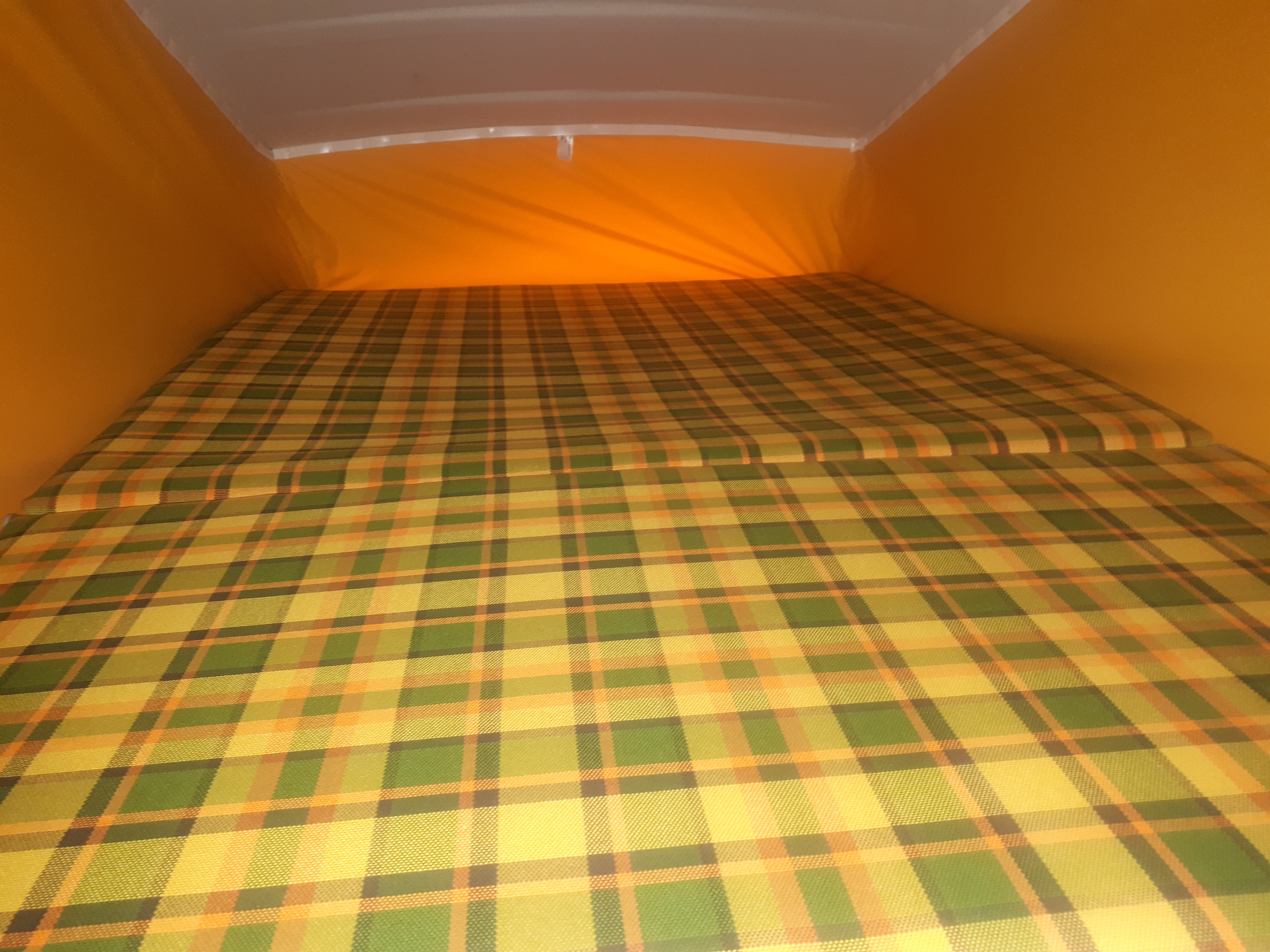

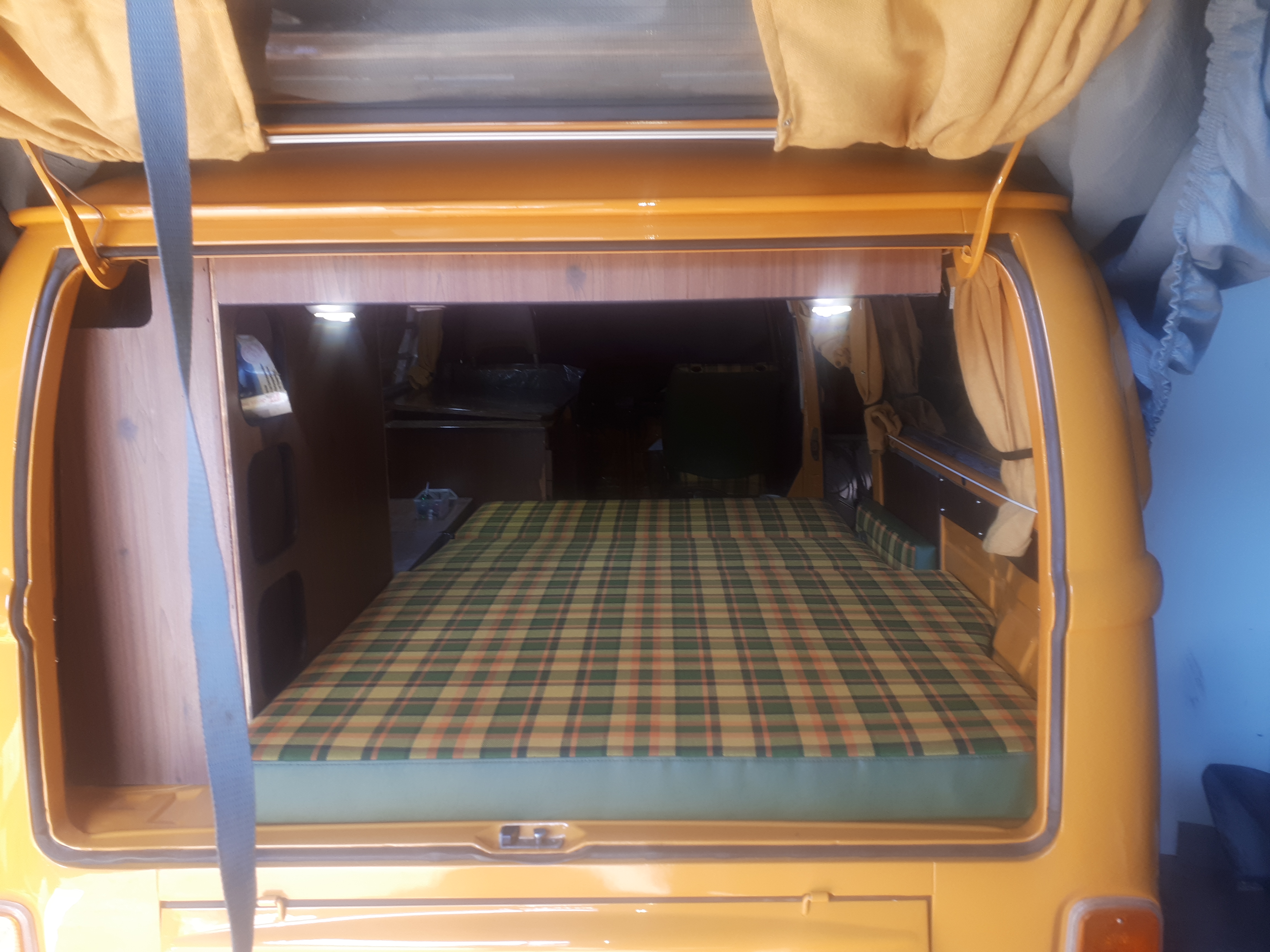

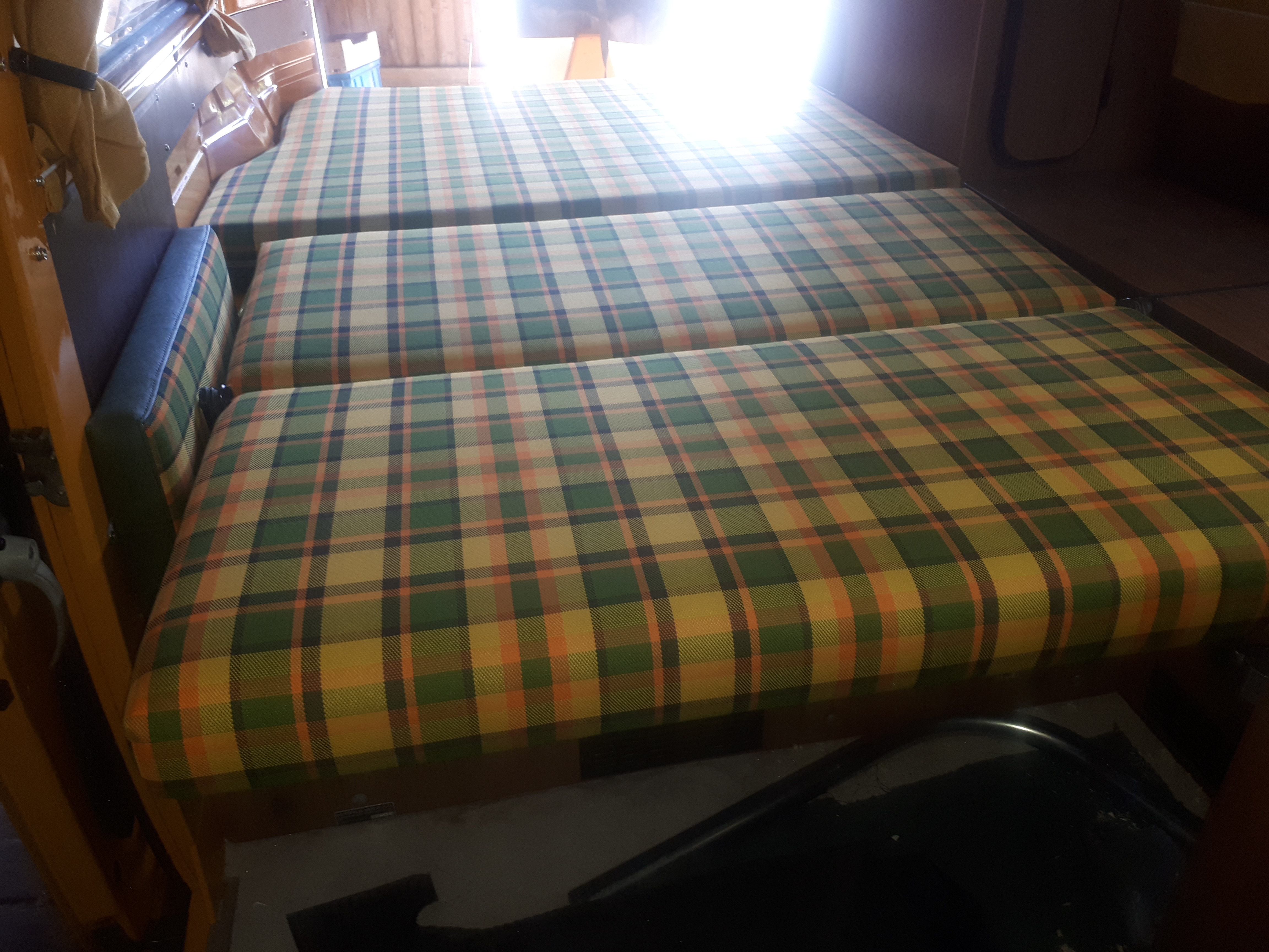

Hallo ich habe die Tage meine Polster vom aufarbeiten abgeholt und eingebaut.
Vom Polster anfertigen und polstern lassen. Ich bin sehr zufrieden.

… ist ja echt schön geworden, freut mich für Dich.
Da wird mir erst wieder bewusst was ich für ein Fussel-Camping betreibe mit meinem zusammengebastelten T2a.
Sehr schöner Innenraum!

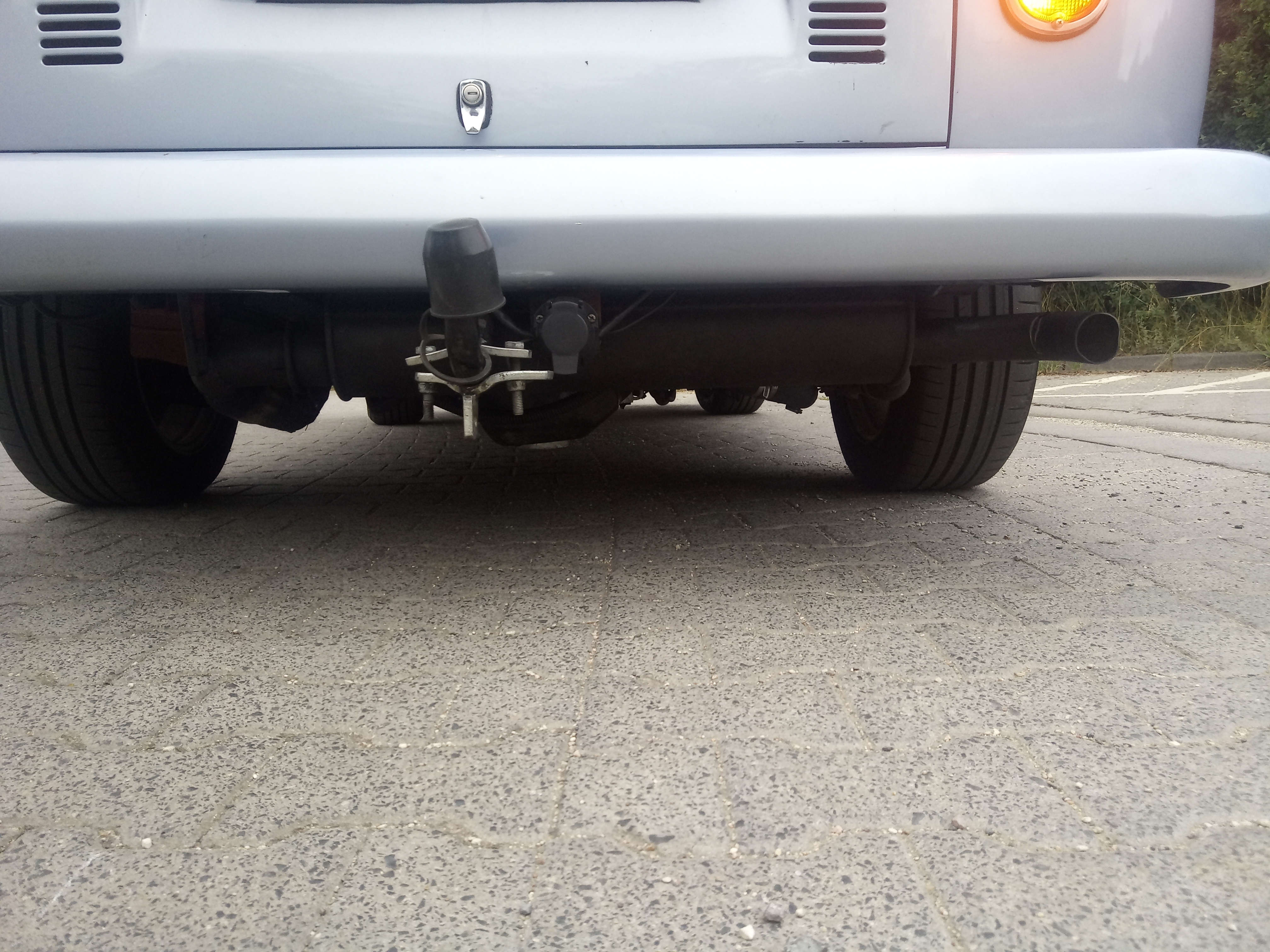

Mal wieder was aus der Fremdmotor-Ecke:
Mein Auspuff bestand jetzt 20 Jahre aus zwei Töpfen seitlich in der Mitte des Busses. 6m Rohr insgesamt. Hat mich seit Tag 1 genervt, aber irgendwie ist mir nichts besseres eingefallen.
Da ich kürzlich den Motor um 2,5 cm nach vorne verschoben habe, habe ich nun endlich den zuvor fehlenden Platz um einen Topf hinter den Motor zu setzen. Wie es sich gehört.
Also T3Td Topf, Aufhängung selber gehäkelt, Abgasrohr zusammengestückelt und gegen Hitze in Glasfaser eingepackt, alles lackiert, geil.
Im Stand bollert er ziemlich, das wollte ich eigentlich nicht. Aber ansonsten klingt er gut und es sieht um Längen besser aus als vorher.
Ich habe ihn schwarz lackiert, man sieht ihn kaum...

Ein Bollern das wirklich von einem Motor kommt kann man sich anhören
Um Längen besser als dieses künstliche Furzen was bei neuen Fahrzeugen mit Klappensteuerung und Soundengineering erzwungen wird.

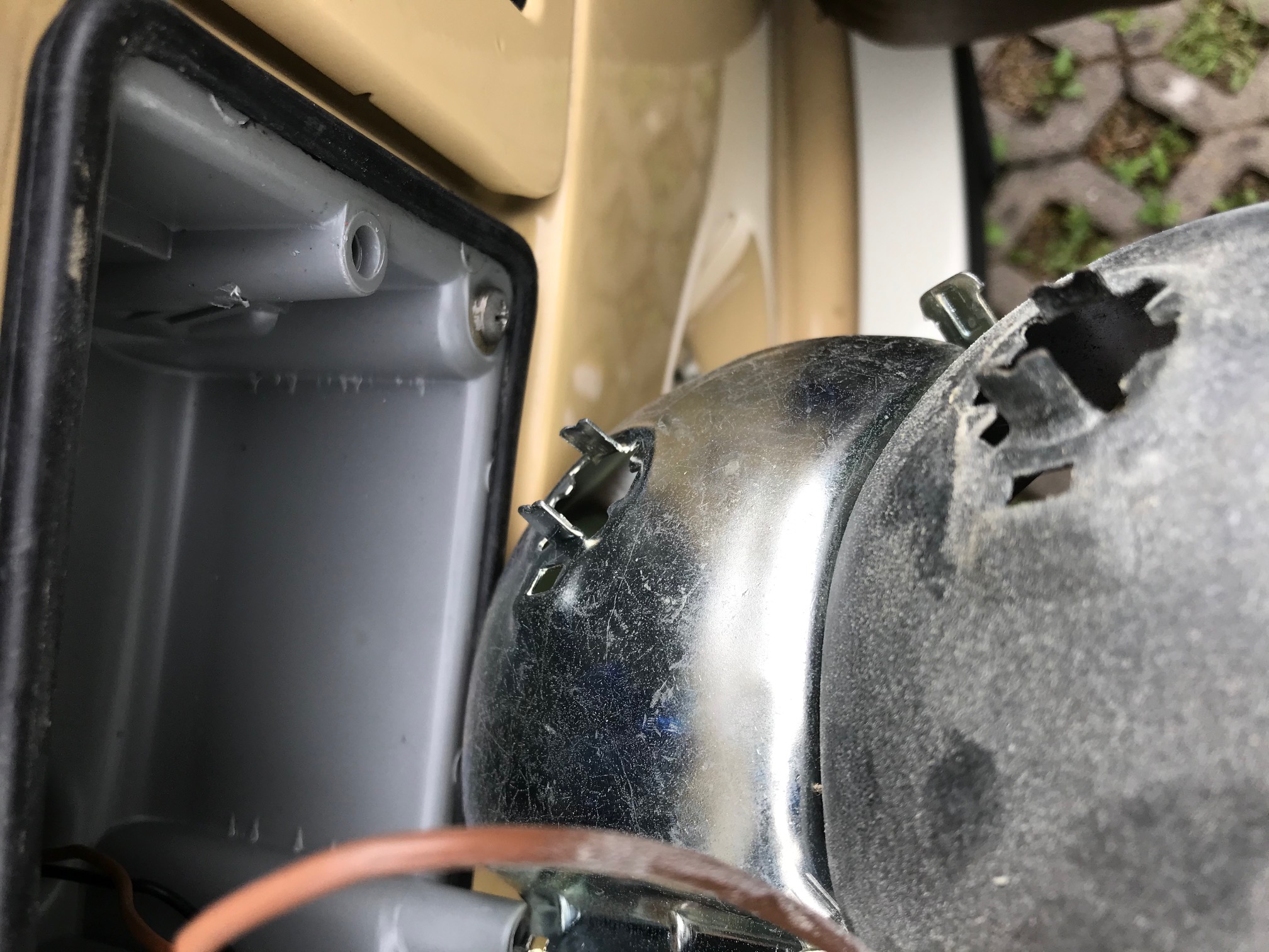

"Mal eben schnell" die Blinker getauscht... Nachdem nach 40 Jahren UV Strahlung meine Blinkergehäuse zerbröseln hab ich mir neue "original VW" bestellt... Kabel sind zu kurz und statt den alten Originalen mit 1mm Querschnitt gibts jetzt nur noch 0,75mm. Ansich ja alles kein Problem - Kabel mit den den alten Kabeln und Kabelverbindern verlängert. Aber der Kracher kam noch... ich hab die Leuchtmittel nicht ins Gehäuse bekommen...
In Brasilien scheint man andere 21W Leuchtmittel als in Europa oder den USA zu verwenden... Das Ende vom Lied ich musste die Reflektoren mit dem Dremel einkürzen damit alles Korrekt passt... so wurden aus der angepeilten Stunde drei...
Jetzt muss ich nur noch schauen, warum mein Warnblinkschalter nicht mehr funktioniert. Da leuchtet bei eingeschalteter Zündung das Blinklicht dauerhaft und sonst passiert nichts. Ich hoffe das liegt an einem losen Massekabel ich heute gefunden habe...

Hallo Olli,
Kommt Dein Bus aus den USA?
Mein erster Gedanke war: gleichlange Kontakte sind doch korrekt. Auch nach dem zweiten Gedanken klingt das für mich immer noch richtig. Die Blinklichter in Europa sind doch normale 21W Lampen mit BA15s-Sockel (also einem Pin in der Mitte des Sockels). In den USA haben die Blinker wegen des Standlichtes unterschiedliche Kontakte, damit man sie nicht falsch herum einbauen kann (wie hinten im Brems-Rücklicht). Aber da kenn' ich mich nicht wirklich aus.

Ja ist ein Ami... die die haben Zweifadenlampen und eine kleine Lampe für das Standlicht im Gehäuse... letzteres war bei mir stillgelegt.
Da die Leuchtmittel auch schon alt waren hab ich die gegen neue Osram 21w Leuchmittel, welche ich noch in meinem anderen Auto hatte, ausgetauscht.
Die waren genau wie die alten nur passten halt nicht in die neuen Sockel. Also bin ich von falschen Voraussetzungen ausgegangen und hab meine neuen Gehäuse verhunzt... na super...
