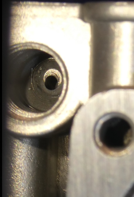

Und hier nun ein Knaller. Ein Grund für die sogenannten "Montagsautos", die die Werkstätten nicht in den Griff bekamen.
Ein Blick in die Bohrung von der Leerlaufabschaltdüse. Am Grund der Bohrung hat die Düse einen ringförmigen Abdruck hinterlassen. Dadurch kann das Benzin nur durch die Düse in den Leerlaufkanal gelangen. Passt also.
Und hier die Katastrophe. Die Achse des Gewindes passt nicht richtig zur Bohrung. Daduch sitzt die Düse nicht richtig auf dem Zulaufloch, sondern seitlich und dichtet nicht ab. Dadurch kann das Benzin nun durch das ca, 1,6mm große Loch in den Leerlaufkanal gelangen. Dadurch ist dann keine kontrollierte Dosierung mehr möglich.
Immer wenn die Drosselklappe nicht senkrecht steht (Volllast) wird durch den Unterdruck unter der Klappe viiiieeeel Benzin durchgesaugt. Im Teillastbereich läuft der dann immer viel zu fett und das merkt man dann am Verbrauch und Laufkultur. Aber welche arme Socke in der Werkstatt soll sowas finden?
Montagsauto eben.
Montagsauto eben.

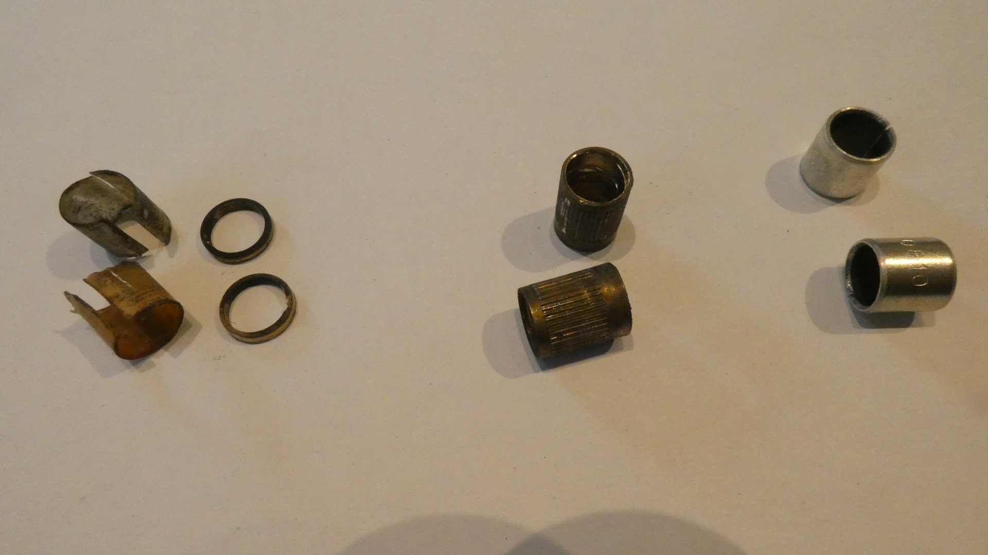

So, nun geht es weiter mit der Lagerung der Drosselklappenwelle.
Die frühen Wellen waren mit einem Stützring aus Messing und einer Labber-Lagerbuchse aus PTFE gelagert. Das hält von Köln bis Bonn. Zum Glück gibt es sowas nicht mehr.
Später wurden Standard-DU-Lagerbuchsen verwendet. Die kann man einfach ausziehen und neu einsetzen.
Links die Reste der alten Lagerbuchse, mittig eine Repararur mit selbstgefummelten Messingbuchsen, rechts die DU-Buchsen 0810
