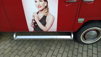

falls jemand für seinen Bulli die Aluminium Trittstufe suchen sollte:
bei JustKampers gibt es die gerade im Angebot für 76 Euro! Sonst liegen die ja, ohne Versand, schon bei 150 - 230 Euro.
Ich habe mir die bestellt und inkl. Versand nur knapp über 90 Euro bezahlt.
Ihr müsst aber die Jungs per Mail anschreiben, da für internationalen Versand dieser Artikel online nicht gekauft werden kann.
Einfach die Teilenummer nennen (J13456) und nach einer shipping quote fragen. Ich habe dann eine Paypal Zahlungsaufforderung bekommen. Lief super und in weniger als einer Woche war das Ding da.
Bin sehr zufrieden!

denk nur daran die vorm TÜV abzunehmen.

Moin Stephan,
ok, Danke für den Hinweis. Daran habe ich ehrlicherweise überhaupt nicht gedacht...
Gegen welche Vorgaben verstößt denn das Ding?

Abstehende Fahrzeugteile -> Stichwort: Fußgängerschutz.
Desswegen schwenkt auch die originale Trittstufe unter das Fahrzeug beim Schließen der Schiebetür.

Hi Stephan,
ok, verstanden. Allerdings: wenn ein Fußgänger da sooo nah dran kommt, hat er eh ein Problem... Aber das steht ja hier nicht zur Diskussion...
Nochmals Danke für den Hinweis. Dann wird sie nächstes Jahr mal kurz einige Stunden abgenommen

Hallo Gisel,
bedenke: nicht nur der TÜV darf das Teil ohne ABE beanstanden und die Anforderungen haben ja nicht nur zum TÜV Termin bestand,
sondern auch die Jungs auf der Rennstrecke - und dürfen Dich nicht nur zum Abbau vor Weiterfahrt verdonnern,
sondern auch 50 € (weil ohne ABE) oder 90 € (wenn Einstufung als Beeinträchtigung der Verkehrssicherheit) aus Deinem Geldbeutel fischen... Beim Unfall kann es für Dich noch gruseliger werden - wenn Du bei Personenschaden lebenslang selbst zahlen darfst statt der Versicherung.
Also keine so gute Idee, auch wenn man es immer mal wieder hier und da sieht...

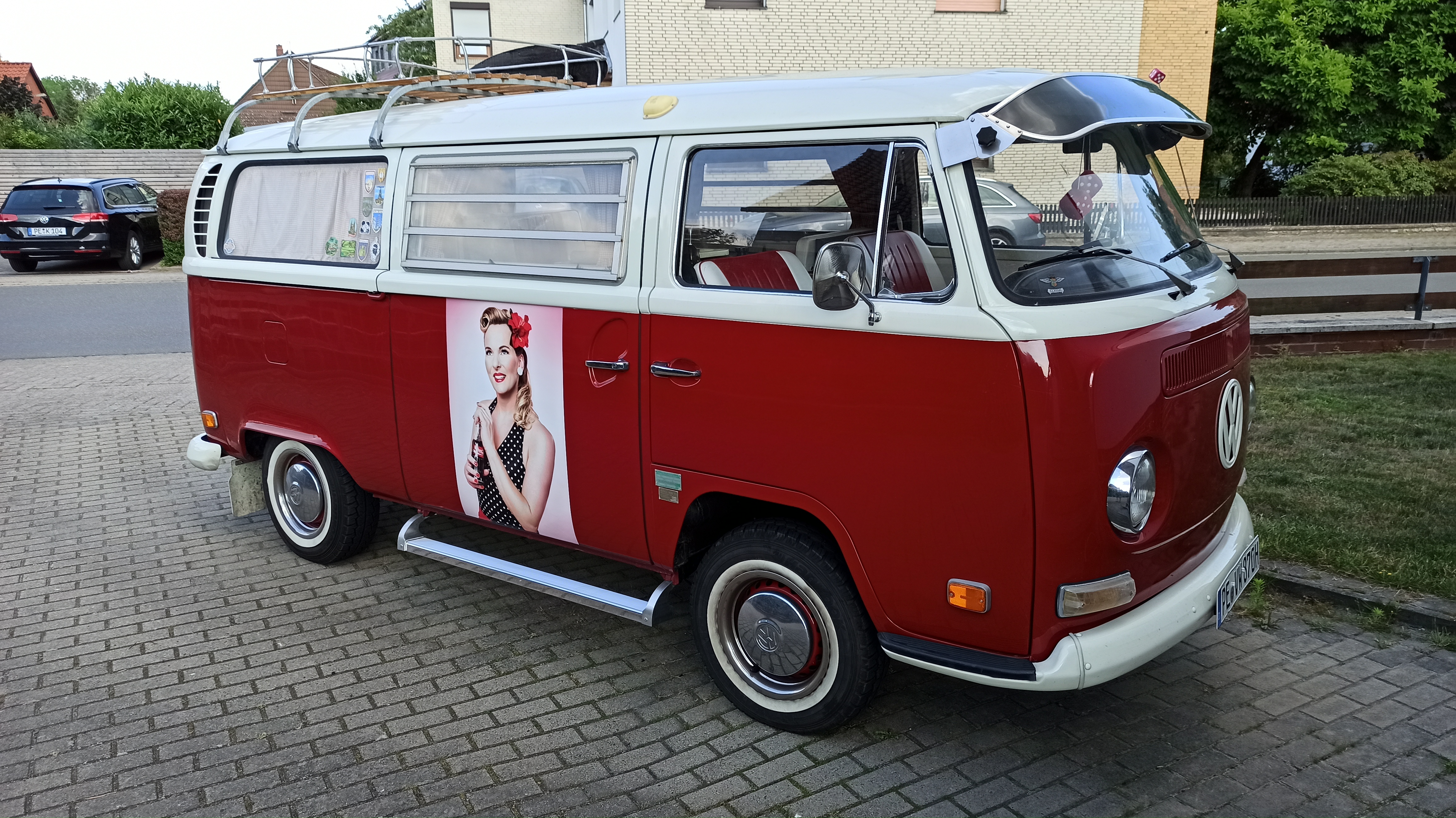

also wenn ich meinen Senf auch dazu geben darf
, ich habe diese Trittstufe schon seid 1,5 Jahren montiert, leider nicht für diesen sensationellen Kurs, aber damit habe ich anstandslos letztes Jahr neuen TÜV inkl. H Abzeichen erhalten! So weit steht das Ding nicht ab das es irgendwie kritisch werden könnte, ich denke nicht das es damit Probleme gibt! Soweit meine Meinung dazu.
Gesunde Grüße
Mike

Hallo Mike,
schön, das dein TÜV kein gezicke gemacht hat. Das Problem bleibt. Und wenn dann die Rennleitung deinen Bulli einsammelt, ist wieder keinem geholfen. Egal wieoft der Ing das gute Stück mit einem zugedrücktem Auge durchgewunken hat.
Beispiel 1. Ford Sierra Cosworth wird kontrolliert und soll vor Ort eingesammet werden. Motor getunt, Spoilen nicht eingetragen. Zum Glück war ein Ing vor Ort und konnt überzeugend darlegen, dass das so in Ordnung sei. Die wurden so halt ohne spezielle Eintragungen zugelassen. 90er halt.
Beispiel 2. Mercedes C-Klasse mit grau getönten Rückleuchten ab Werk wird zum TÜV transportiert. Angeblich selber getönt und keine BE mehr, keine Notiz im Schein. Am Ende alles i.O. Aber Du hast trotzdem das Theater.
