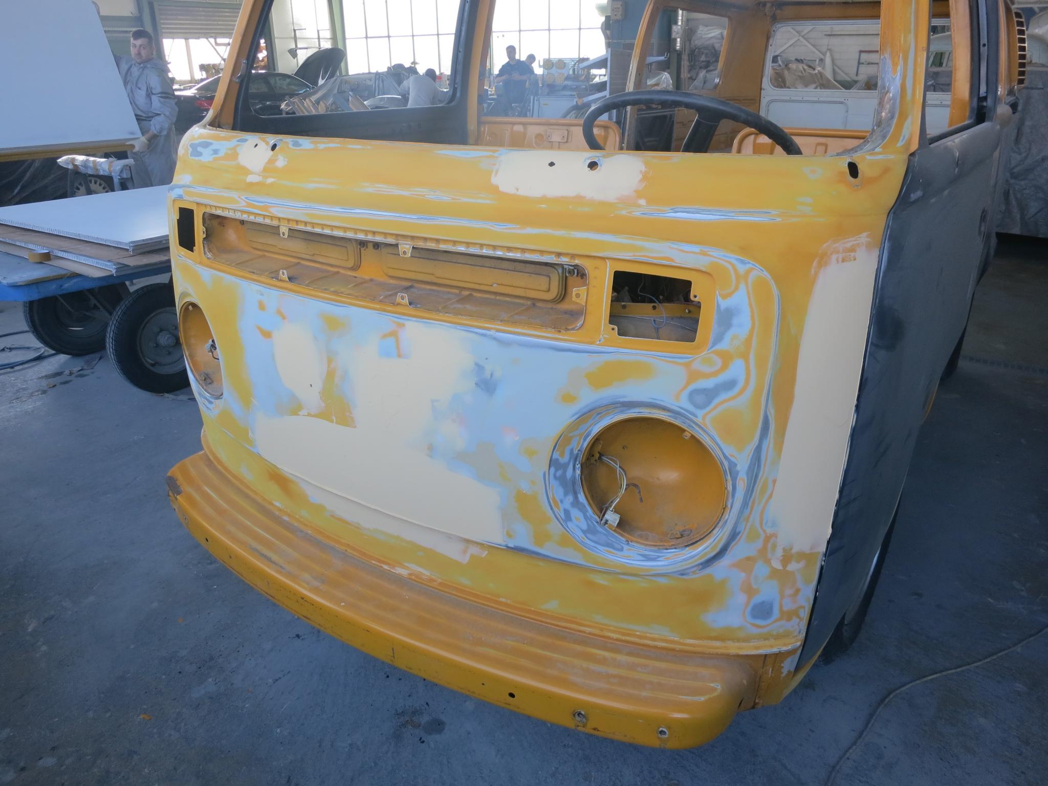

Bei mir wird es ein ordinärer 2K Lack mit Lösemittelohne Klarlack. Das kann man besser ausbessern. Aussserdem waren unsere Bullis nicht wirklich Top Lackiert... Mal sehn wenn's fertig ist..

Unsicher ob ich einen neuen thread aufmachen sollte oder hier meine Frage an euch stellen. Ich mach's jetzt mal hier.
Ich habe gerade einen T3 Westfalia (Bj86, 1.6TD) erstanden. Der ist neu lackiert und hat auch das Westfalia und Joker Dekor aufgeklebt.
Jetzt meine Frage: brauche ich keinen Klarlack um das Dekor zu schützen?? Im Moment ist das aufgeklebt, ich frage mich, ob das so bleiben soll oder ob das per Klarlack geschützt werden muss. Wie wurde das den original gemacht?
Um die Fragen vorwegzunehmen, ich weiß nicht genau welcher Lack verwendet worden ist, das frage ich noch. Es ist jedoch klar, dass über den Dekoraufklebern kein Klarlack ist.
Kann jemand helfen? Ich würde das ggf. noch machen lassen wollen - das sieht alles noch so niegelnagelneu aus!

Hallo Cornelius,
die Streifen waren original nur geklebt. Da war kein Klarlack drauf.
Gruß Stephan
Gruß Stephan

Vielen Dank, Stephan!
Also einfach etwas vorsichtig sein und keine Waschstraße oder Hochdruckreiniger, das bekomme ich hin.
Gibt's Tipps wenn man polieren oder mit Wachs schützen möchte? Für Wachs doch in die Waschstraße und danach das Aufstelldach zum Trocknen hoch?

Habe bei meinem bewusst mit Acryllack lackieren lassen.
Der Lack wirkt einfach satter und wie soll ich sagen dicker beim Auftrag.
Das macht aber nicht mehr jeder Lackierer.
