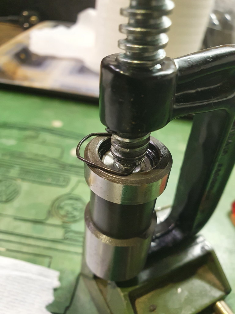

Ich habe mir als Hilfsmittel von einer kleinen Schraubzwinge den Elefantenfuß entfernt.
Da kann man den Stößel nun super Einspannen.
Hier einmal die Vorgehensweise zum entlüften:
1. Stößel in der Schraubzwinge leicht einspannen, damit die Klammer entlastet ist:

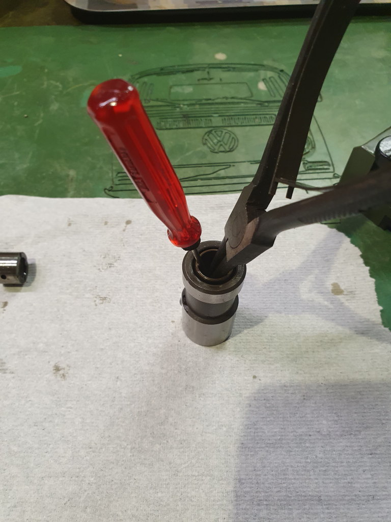

2. Die Klammer mit einem kleinen Schraubendreher raus hebeln:

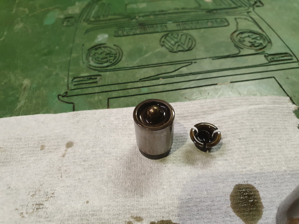

3. Nun den Stößel aus der Schraubzwinge befreien und die Stößelpfanne entfernen
4. Nun kann man den Arbeitskolben im Stößelhehäuse sehen.
5. Diesen kann man mit einer Spreizzange raus ziehen. Wenn man mit einem kleinem Schraubendreher das Kugelventil aufdrückt geht er leichter raus
6. Hier kann man dann einmal die Bauteile des Hydros sehen:
Die Feder sorgt nur für eine Vorspannung auf dem Arbeitskolben.
Im Arbeitskolben befindet sich das Kugelventil, das über eine kleine Feder verschlossen wird.

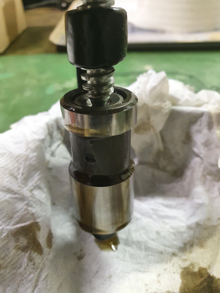

10 Stößelpfanne einsetzen und mit der Schraubzwinge langsam und mit etwas Geduld den Stößel zusammen drücken
Wenn das zu leicht geht, ist entweder noch Luft im Stößel, oder der Hydro ist verschlissen.
Dabei tritt seitlich etwas Motoröl aus.
Den Stößelpfanne so weit rein drücken, das man gerade so die Klammer zur Arretierung der Stößelpfanne wieder einsetzen kann:
(Hier ist die Klammer erst einseitig montiert.)
Wenn man die Stößelpfanne zu weit rein dreht, hat man den Stößel leider wieder "Belüftet" und darf noch mal von vorne anfangen.
