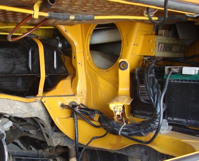

Hallo Stefan,
hilft das? ... wenn ich dich richtig verstanden habe .... ?

Re: Position Halter Luftfilerkasten Typ1 / Einspritzer T2b
ja genau sowas suche ich.

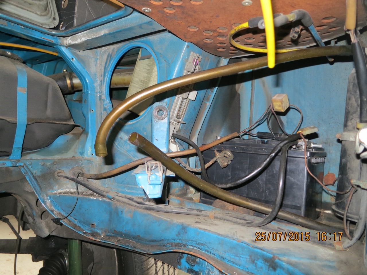

Hat vieleicht noch jemand ein Bild von der Seite, bzw. von den Stellen an denen der Halter verschweißt ist?
So richtig habe ich noch nicht verstanden wo der genau mit der Karosserie verbunden ist.

Hallo Stephan,
suchst Du so etwas? Der Träger ist auf der unteren waagerechten Fläche und am senkrechten Blech verschweißt. Der obere Teil des Arms mit dem Gummipuffer ist nicht verschweißt, sondern steht frei in der Luft.
Viel Erfolg
