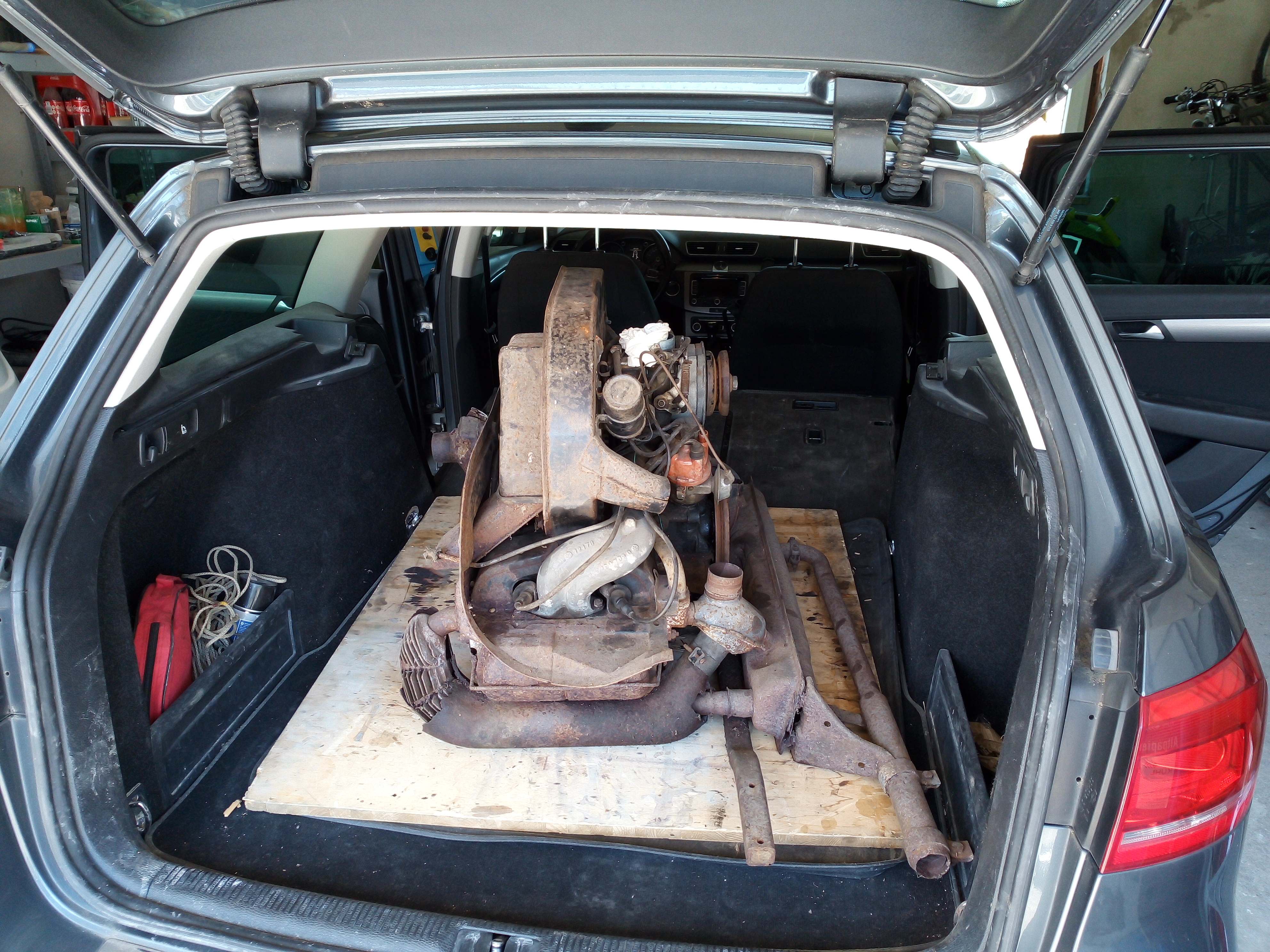

So, hier nun mal ein paar Bilder:
Beim abholen:
